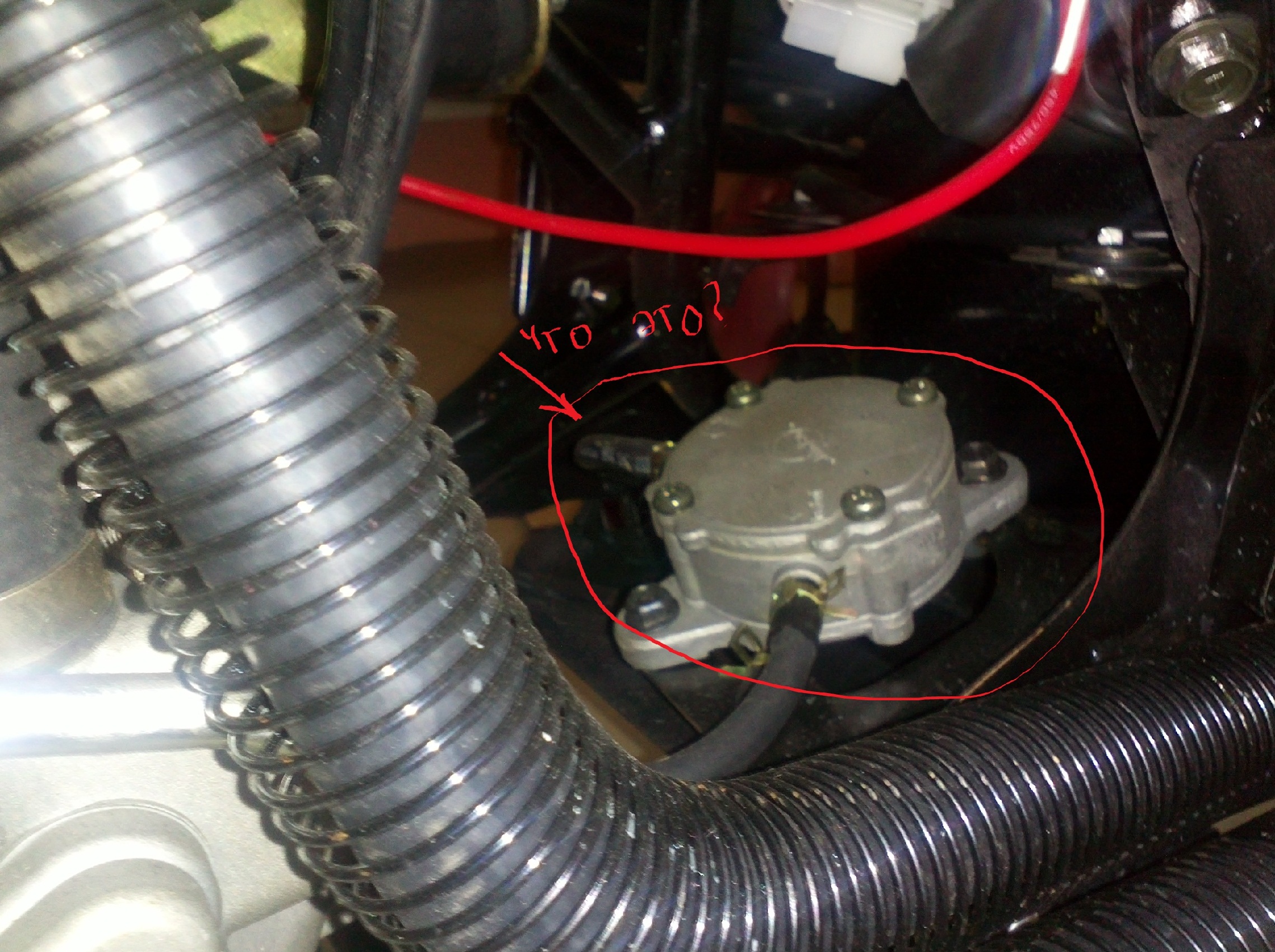

В общем пока до сезона осталось 1.5месяца решил сделать следующее:

То, что обведено кружком, это вакуумный бензонасос. Коли снял весь пластик то обязательно поменяй все бензошланги. Штатные говно, на сгибах со временем образуются продольные трещины. Так же проверь не внатяг ли проложена проводка к реле-регулятору (справа по ходу движения). Если в натяг, то ослабь обязательно, так как может быть недозаряд аккума.
Так же коллега из Москвы писал на счет того, что карб каким-то боком давит на воздушный фильтр и это может привести к поломке последнего. Проверь у себя и посмотри тут на форуме где-то.

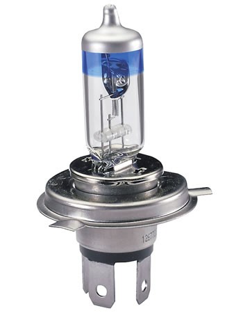

Нашел в инете лампу для головного света. цоколь d-20.

Такая не пойдет. Нужны галогенки под цоколь H4 мощностью 35X35 . Мощней смысла нет ставить. Я ставил от авто галогенки, но отказался так как в пробках на малых оборотах не вытягивает РН, и сажается аккумулятор. Можно не завестись потом. Не говоря о том, что для мощных лампочек нужно слегка переделать схему, пробросив отдельный провод на свет через реле как в авто. Масло в редуктор трансмиссионное, 80-90 кажется.
Проверь пластиковый патрубок к карбюратору после воздушного фильтра, чтобы на него ничего не давило и стоял нормально. В противном случае может лопнуть быстро. Отремонтировать проблем нет, но лишний геморой. И да, раз снял пластик проверь клапана, - у многих впускной перетянут немного с завода, что не смертельно, но однако затрудняет запуск на холодную (подгазовывать приходиться). Регулировка клапанов рычагами проста, и есть в теме. Главное делать все внимательно и без суеты.

Заводил несколько раз на холодную, сразу же схватывает и двиг запускается, 20 сек слегка ручку газа придерживаешь, затем все нормально около 1200оборотов держит.
Вот лампочка с цоколем Н4. на другом фото с цоколем d20. Как туда Н4 вставить?

Для галогеновых ламп.что у тебя на фото,покупаешь для них колодки в автомагазине.Родной цоколь отрезаешь и новые колодки припаиваешь,только смотри не перепутай провода!Я вообще к новым колодкам и к проводам из косы,припаивал клеймы(мама-папа)и уже подгонял провода по лампе,смотрел чтоб при ближнем горела одна нить,при альнем другая,ни в коем случае обе.А так у меня стоят мотолинзы биксеноновые.
