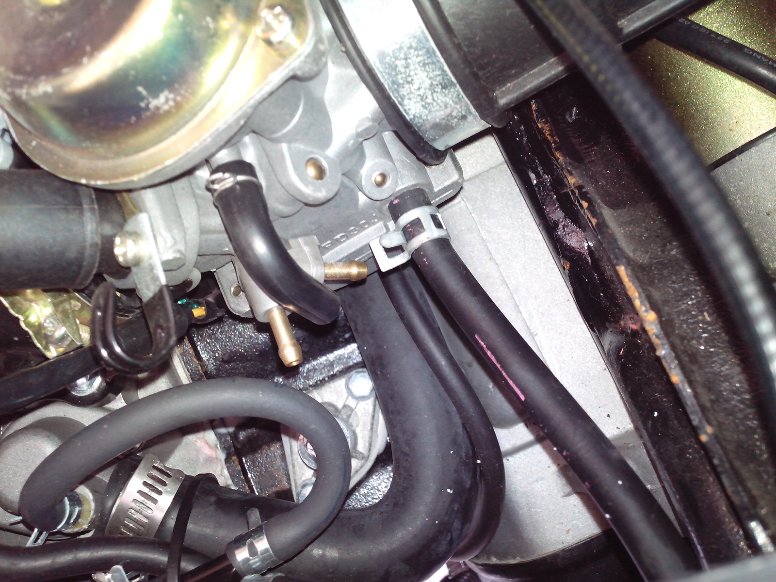

Это нормально,что два штуцера свободны и ничем не прикрыты?
Комментарий к файлу: Вид сверху.

Что то я не припомню такого, что на джонвэе были свободные штуцера...

Это нексус роар (движки одинаковые) А на джонвее эти штуцера есть? Подключены к чему небудь?
