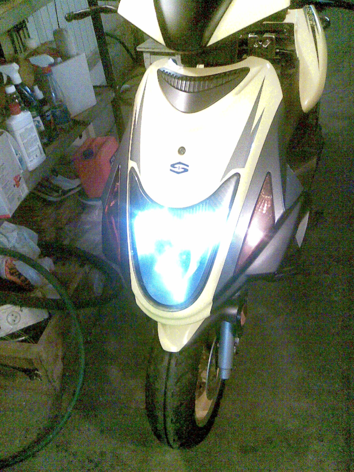

СообщениеДобавлено: 16 Jun 2011, 20:52
Зарегистрирован: 16 Jun 2011, 20:35
Откуда: макеевка, донецк
Скутер: fosti ft125
Фото016.jpg [ 289.78 KiB | Просмотров: 12511 ]
Фото009.jpg [ 203.66 KiB | Просмотров: 12511 ]
Фото017.jpg [ 438.56 KiB | Просмотров: 12511 ]
Фото001.jpg [ 231.8 KiB | Просмотров: 12511 ]
Фото018.jpg [ 298.29 KiB | Просмотров: 12511 ]

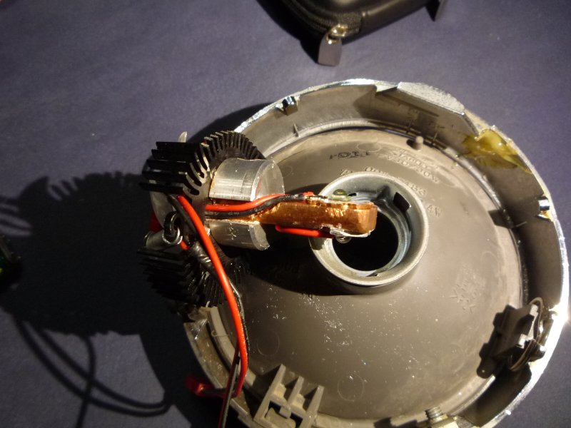

СообщениеДобавлено: 18 Apr 2013, 02:03
Переделал фару классической Хонды Супер Каб. У неё хороший отражатель и хитрое стекло, даже в оригинале светит прилично. Но цоколь у неё P15D-25-1, родная лампа всего 30/30 Вт. Галогенки 35/35 в таком размере найти трудно, все или синие, или кривые. В любом случае, это тупо мало света.
Поставил пару светодиодов XM-L EZW 12V, U4 на 4000К. Охлаждение выбрал принудительное, в голове очень мало места для нормального радиатора. Даже у кулера пришлось откусить верхние рёбра и поставить его со смещением вниз, иначе при регулировке упирался в трубу руля. Диоды стоят на медной шине, ближний припаян, дальний на термосиликоне.
Электрика хитрая. Вместо обычных драйверов поставил диодный мост на Шоттки, три конденсатора и резисторы, 0.5 Ом для ближнего света и 0.375 для дальнего. Это даёт около 0.7 и 0.8 А тока на рабочих оборотах и 600-700 люменов. Просто, надёжно, эффективно. Недостатки - на холостых мерцает и светит тусклее. Как обычная фара, да.
Переключатель ближний/дальний переделал. Только выключает дальний, ближний работает всегда. Выключателя света на Кабе не было изначально.
Уже после сборки решил, что при таком размещении светодиодов ближний надо ставить ближе к рефлектору, дальний - дальше. Это даст более широкую фокусировку ближнего и более узкую дальнего, что правильно. Слоистая форма пятна получилась из-за четырёхкристальных светодиодов. С электрической стороны они очень удобны, но фокусируются хуже обычных.
P1000964.JPG [ 93.41 KiB | Просмотров: 12282 ]
P1000965.JPG [ 83.56 KiB | Просмотров: 12282 ]
P1000966.JPG [ 86.56 KiB | Просмотров: 12282 ]
P1000963.JPG [ 87.59 KiB | Просмотров: 12282 ]
Комментарий к файлу: Ближний
P1000959.JPG [ 36.42 KiB | Просмотров: 12282 ]
Комментарий к файлу: Ближний + дальний
P1000961.JPG [ 37.88 KiB | Просмотров: 12282 ]
