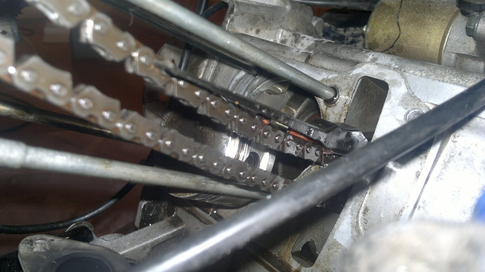

Цепь должна быть на звёздочке (обозначено стрелкой), но она может перескочить ближе к щеке коленвала - на фрезировку, которая имеет то же количество "зубьев". Или вообще попасть в канавку. Тогда будет прослаблена, будет кое-как цепляться и "трещать".
Коленвал.jpg [ 205.32 KiB | Просмотров: 2632 ]

цепь стоит как надо.успокоитель немного прогнутый! наверно это от времени. натяжитель выдвинут до конца но цепь всё равно можно при желании снять не откручивая натяжитель.вот я думаю может напаять или наклеить на конец натяжителя что нибуть чтоб он сильнее давил на успокоитель и тем самым сильнее натягивалась цепь! как вы думаете можно так?

вот фотки)
31032013704.jpg [ 223.02 KiB | Просмотров: 2606 ]
31032013702.jpg [ 236.11 KiB | Просмотров: 2606 ]
31032013700.jpg [ 295.75 KiB | Просмотров: 2606 ]
31032013698.jpg [ 262.97 KiB | Просмотров: 2606 ]
31032013697.jpg [ 220.46 KiB | Просмотров: 2606 ]
