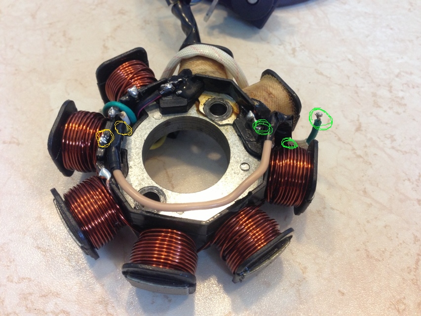

изначально у меня было вот так: желтый проводок спаян с медным и припаян к корпусу статора, и зеленый спаян с медным аналогичным образом. Но зеленый на выходе не подключался никуда, болтался в воздухе. Все работало. При включении потребителей напрямую с аккума, напряжение на холостых на нем падало до 11.7Вт, а при повышении оборотов постепенно поднималось до 13-13.5Вт.

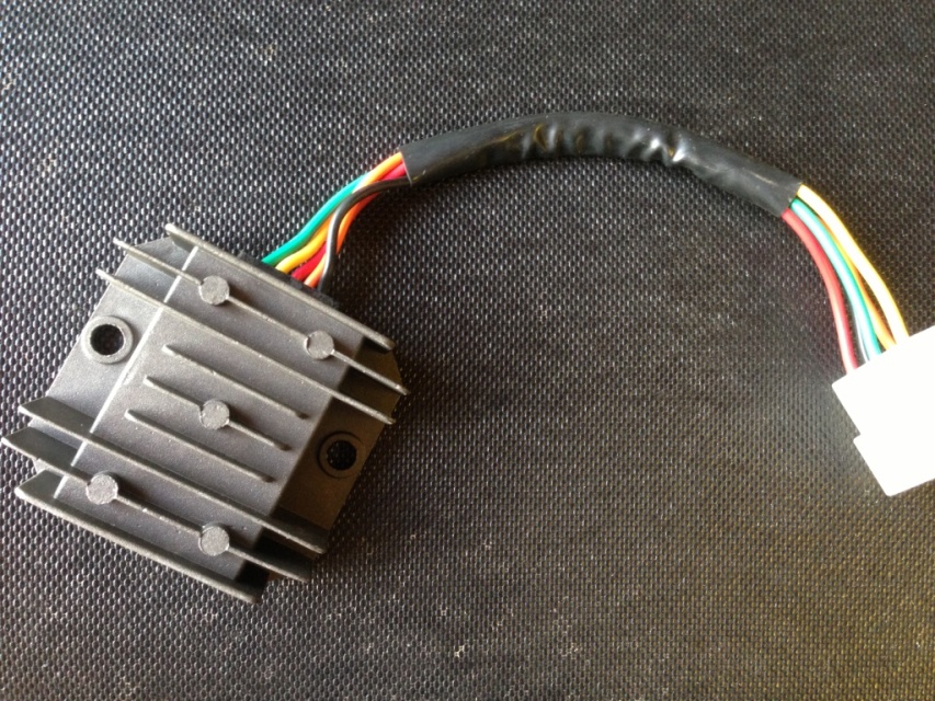

новый регулятор у меня вот такой, может дело в нем? и кстати, у меня на всех трех этапах все работало как с новым регулятором, так и со старым...

и еще, вот мой старый регулятор, если вдруг интересно))

это новый статор и на нем имеется лишний зеленый провод, которого на старом статоре не было, но в ответной фишке проводки мопеда он есть)) после его установки, мопед заводится и работает независимо от того, подключен этот новый зеленый проводок или нет... на фотке под цифрой 1. Он спаян с медным с катушки и припаян к статору в зеленом кружочке. Желтый провод припаян к статору во втором желтом кружочке.
1.jpg [ 360.01 KiB | Просмотров: 6534 ]
далее я начал переделку с выводом дополнительного провода, как описано в начале статьи. Отпаял соединение зеленого и медного проводов от статора. желтый не трогал, он как был на статоре, так и оставался! на РР подключал тот самый желтый и зеленый, спаянный с медным с катушки. Белый от статора никуда не подключал, болтался в воздухе. В показаниях напряжения ничего не изменилось.
В следующей вариации переделки я вовсе исключил зеленый провод, он более никаким образом не участвует в процессе. отпаял желтый от статора и через перемычку(на картинке красным) спаял его с медным проводом с правой стороны. Все пайки заизолированы, чтоб не касались статора. На РР подключал перепаянный желтый и белый. Результат напряжения тот же...

Короче, зеленый провод есть масса, обычно он прямиком идет на минус коммутатора. Получается что на твоем старом гене его не было, а не новом есть, лучше подключить раз есть ответка в фишке. то есть он должен быть припаян к статору. На отпаянный толстый медный провод припаивай свой и тяни его к РН, второй провод у тебя есть. При использовании нового РН должна пойти нормальная работа и нормальное напряжение.
