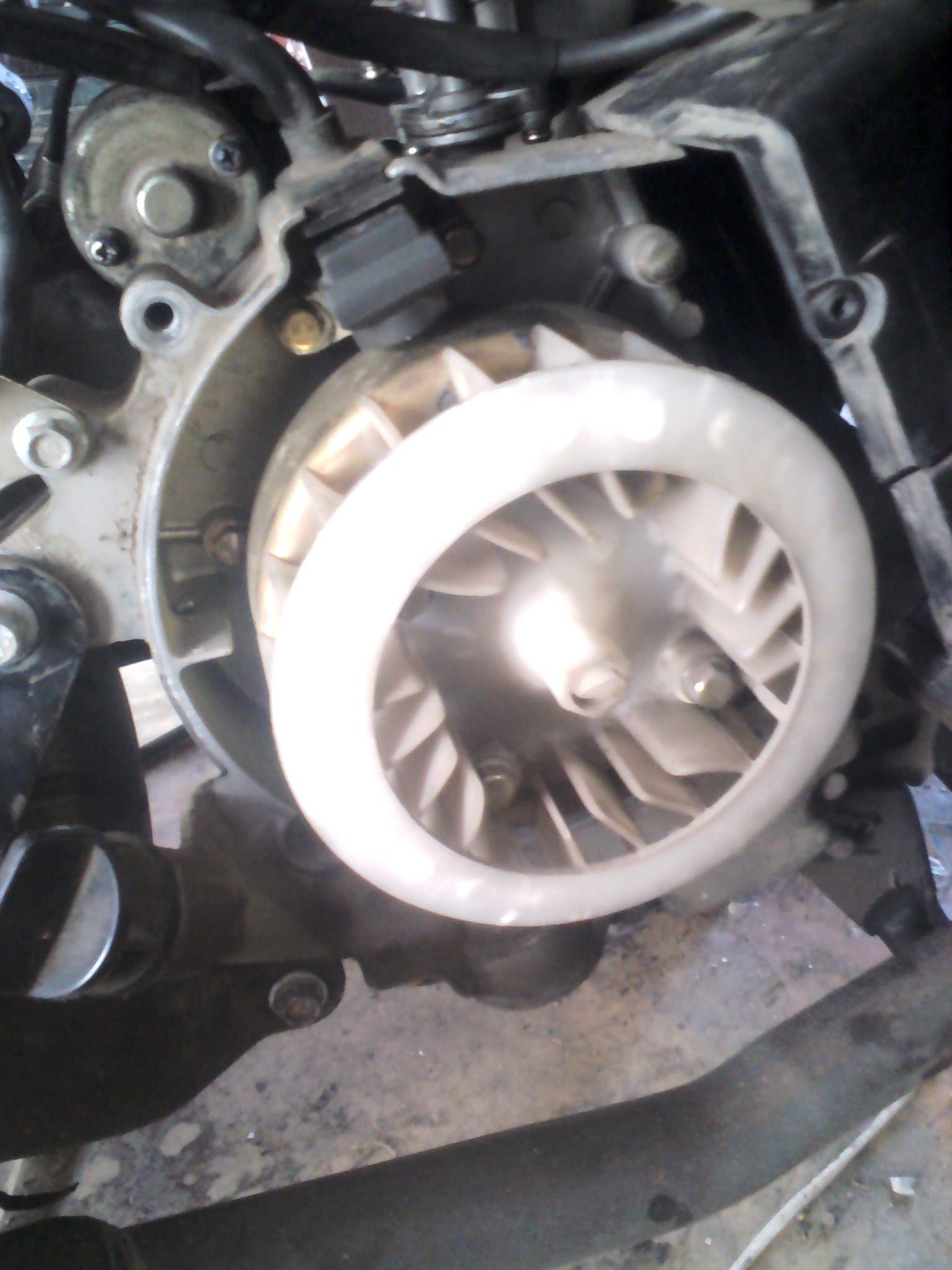

IMG505.jpg [ 388.26 KiB | Просмотров: 14323 ]
вот

Ситема зажигания, проверяется тестером на сопротивление.
Автор даи параметры:
Сопротивление индукционного датчика
Соротивление высоковольтной катушки
Сопротивление первичной катушки зажигания
Сопротивление вторичной катушки зажигания
Сопротивление бронепровода с коклпачком в месте
viewtopic.php?p=403633#p403633
Скорее всего пробило свечу, смотри на корону!!!
