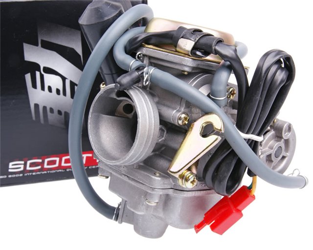

Вот собственно заказал вот этот карб. http://honlingzakaz.ru/product_info.php ... cts_id=416. Но на фото я не заметил мех. ускорительного насоса,как на этом http://honlingzakaz.ru/product_info.php ... ts_id=2209.Подойдет ли он мне на 1p139qmb мотор?В общем-то я уже заказал,но заметил только сегодня...Прошу совета бывалых,только сильно не пинайте)))

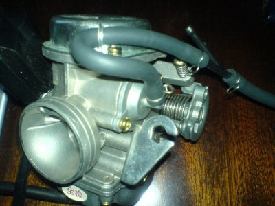

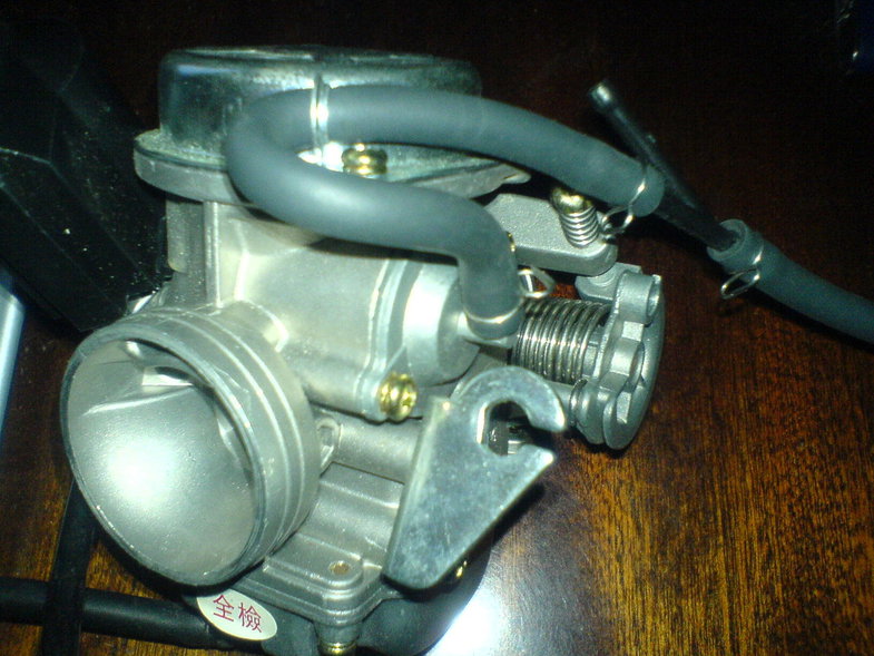

Купил вот б/у скутер Nirvana вроде как 150кубиков... Так вот, заводился, ехал, но плавал ХХ - от1500 до 3000 об. При езде обороты плавали, как дергали его... Заменил свечу, влил нормальный бензин - не помогло :( Свеча в черном нагаре... Почитав в инете решил снять - промыть - продуть... Снял, промыл, продул, отрегулировал уровень в поплавковой камере (в перевернутом состоянии поплавок параллельно краю карба) На игле 4 проточки - установил на 3-ю с низу. Поставил на движотель - в надежде на лучшее, но обломился! Обороты при заводе до 4000 опускаются до 2000, плавая от 1500 до 3000. Заглушил... При повторной и последующих попытках завести - заливало свечу... На карбе написано:
JINXIONG
PD24J
302 81 и все...
Карб вот такой (фото не моя, но один в один):
SVK 125.jpg [ 105.36 KiB | Просмотров: 4698 ]
Карбюратор NARAKU [Tuning CVK 24mm] - 4-Takt, 85-180ccm.jpg [ 55.37 KiB | Просмотров: 4698 ]
Подскажите, как правильно отрегулировать сей девайс.

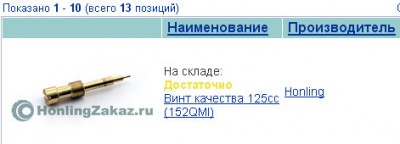

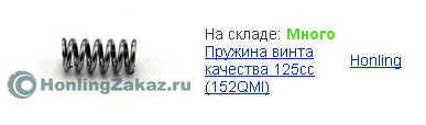

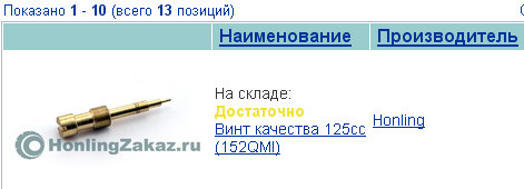

2013-07-02_103357.jpg [ 13.76 KiB | Просмотров: 4580 ]
2013-07-02_102601.jpg [ 24.27 KiB | Просмотров: 4580 ]
Пробег 12600, полет нормальный.

Написано 139qmb - значит подойдет. Ускорительного насоса у нас нет, потому что при резком открытии ручки газа золотник с иглой прыгает вверх, бензин рекой из главного топливного жиклера льется.

А это что?Изображение
По-моему это и есть уск. насос...Если нет,поправьте!А вопрос так и остался открыт)))
