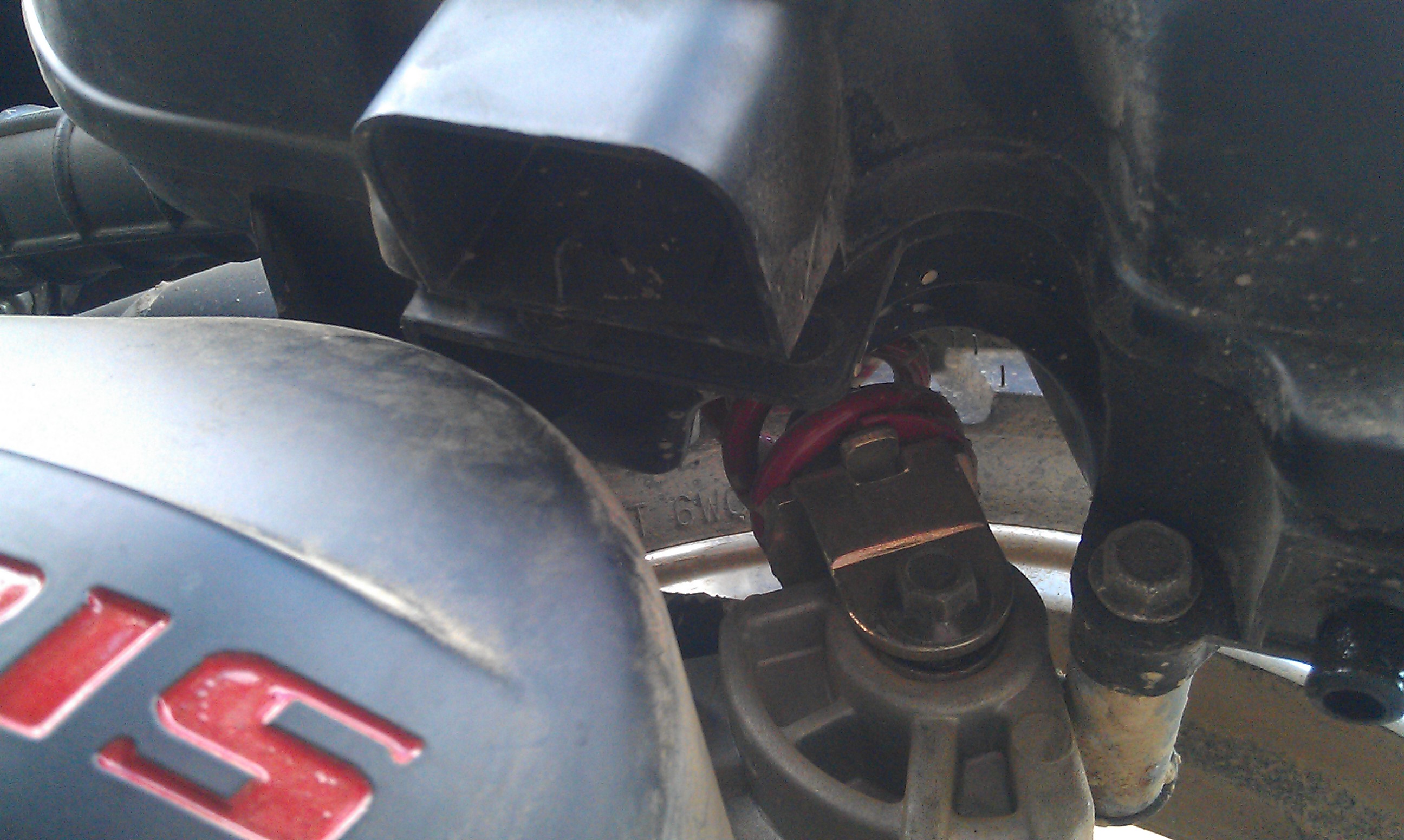

всем привет!
Foxie,
вот общий вид воздушника, забор не из-под колеса конечно, я малость погорячился, но все равно место не самое лучшее:
IMAG1865.jpg [ 959.58 KiB | Просмотров: 42237 ]
на этом снимке (вид снизу) в правом нижнем углу видно дренажную трубку кожуха воздухана (кто-то интересовался в теме про маслонасос), с которой масло на асфальт у меня и капает, а сверху по центру прямоугольник воздухозабора:
