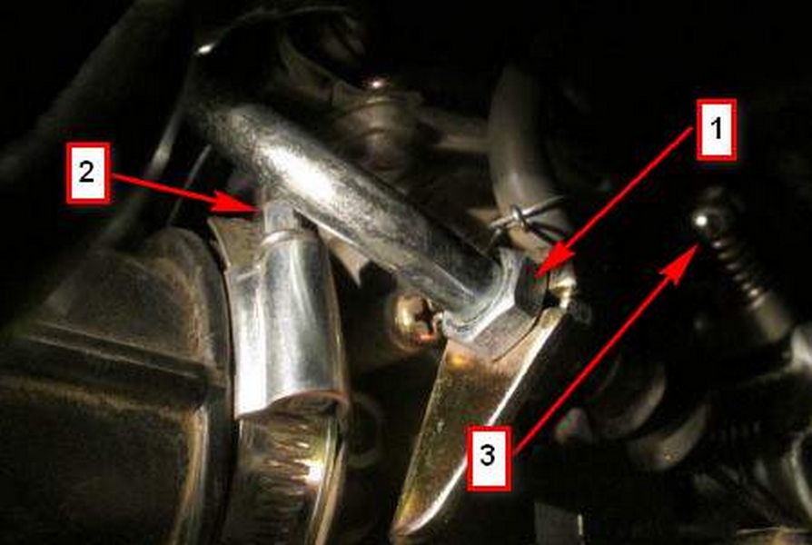

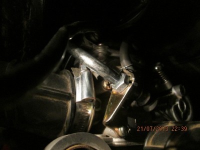

Что именно ты крутила?
№-1. Этой гаечкой регулируется свободных ход тросика газа.
№-2. Болт хомута патрубка, если крутила, то затянуть и забыть.
№-3. Сколько ни пытался разглядеть, не понял....
На втором фото - как писАли выше винт регулировки ХХ.

№3 обороты ХХ.
убавила и тяжело заводится.
Yulia писал(а):
Может связанно с тем, что он совсем не держит холостые - нужно газ держать постоянно.

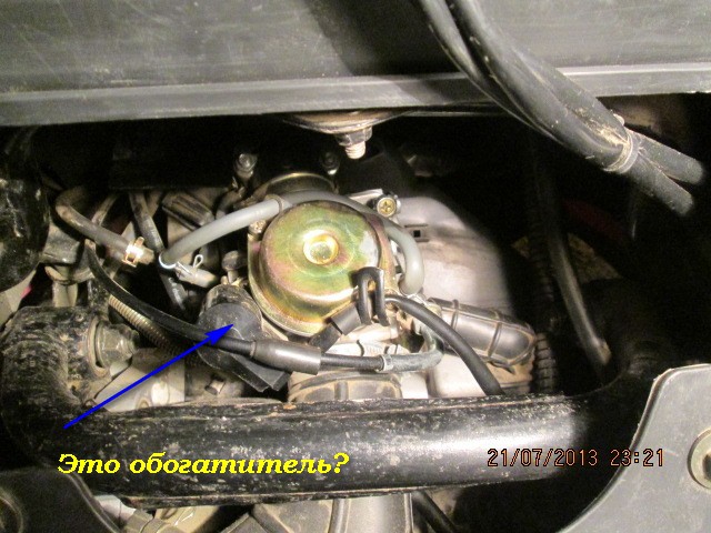

Симптом похож на скончание пускового обогатителя. У моего тестя нексус боостер, так у него уже 2 штуки вылетели за 2 сезона. Тесть собирается на работу в 6 утра, слышу гоняет - чуть схатывает и все, глохнет... чувствую запах бензина. Все залил, встаю из кровати накнул шорты, футболян, спустился на улицу, пробую с кнопки - не заводится. С кика тоже, пришлось сесть на кофеварку и отвезти его на работу. Отвез его, попробывал еще раз завести - жму стартер с немного выкрученной ручкой газа и, о чудо, он завелся. В гараже на этот случай был запасной обогатитель. Поменял, заодно продул карб, специальный спрей для чистки карбюраторов в автомаге взял - все работает ..
СообщениеДобавлено: 23 Jul 2013, 13:23
DIMAL
DIMAL писал(а):
Симптом похож на скончание пускового ,обаготителя .
Читаем....
Glucky73 писал(а):
На холодную пусковой обогатитель находится в верхнем положении и канал обогащения смеси открыт, затем при работающем генераторе на него подаётся напряжение и он через пару минут закрывает канал обогащения. Если обогатитель не работает, то канал обогащения смеси так и останется открытым и на горячую будет переливать.
А вот это помогло реально....

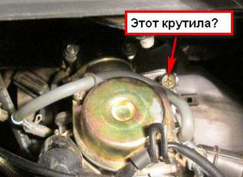

borov
Юля, ты эти гайки случайно не регулировала? Затянуты хорошо?
Гайки не трогала совсем, но проверила – затянуты хорошо.
AVK-73
Вот его и крутила.
--------.JPG [ 45.83 KiB | Просмотров: 5279 ]

Про пусковой обогатитель и borov говорил. И ещё мне тут местный товарищ тоже сказал, что у моего скутера проблемы с электроклапаном. Но диагноз он этот поставил, только по моему подробному описанию по телефону… А электроклапан – это вроде как и есть пусковой обогатитель, так что ...И ещё одну вещь подметил DIMAL
чуть схатывает и все, глохнет, чувствую запах бензина
Да! Запах бензина сильный после того, как несколько раз пытаешься завести его. Это верно. Я забыла об этом сказать… или просто не придала этому значение.
У нас почти постоянно дождь, скутер стоит. За то короткое время, когда не льёт с неба – высохнуть не успевает… Я, вообщем-то, и не знаю как настроить на горячем двигателе, поскольку завести очень сложно, а я так и не поняла – можно ли так «гонять» стартер «всухую». Если там ничего не перегорит, то можно и завести, если помучать скутер и тогда попробовать регулировать, если не нужно менять ( или ремонтировать) этот обогатитель... или, ни Дай бог, он идёт вместе с карбом и менять в таком случае придётся всё.

Это и есть обогатитель

Вот после Костиного
обогатитель черная хреновина, к которой подходят 2 провода. хреновина пластик
Я решила уточнить наверняка...уж больно много вероятности, что я откручу не то)))
Вообщем, проверим может этот обогатитель?
