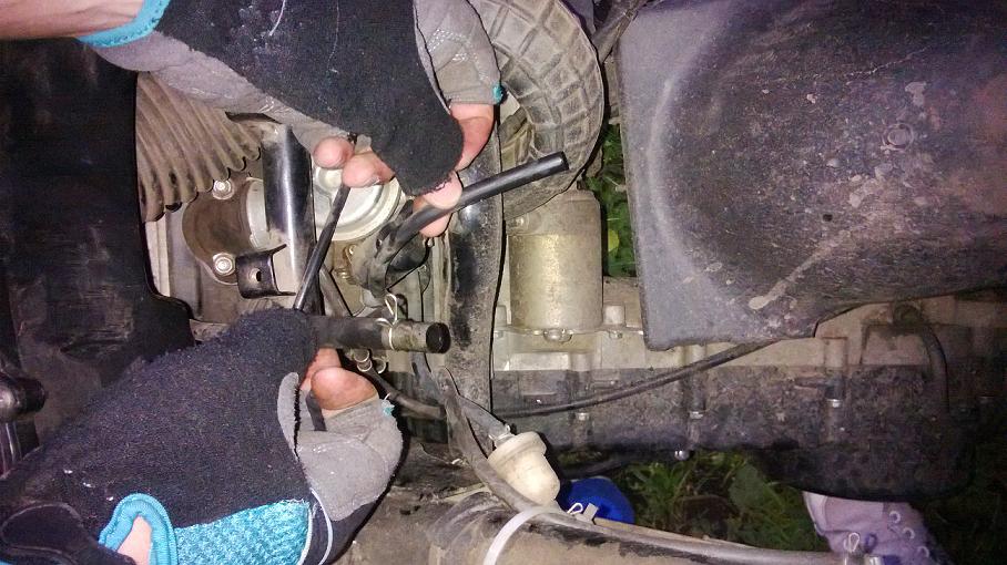

Подскажите, что за трубка.
Она вся в масле

Здесь обе трубки

Спа писал(а):
Здесь обе трубки
Верхняя трубка это дренаж карбюратора.
Нижняя трубка отвод картерных газов двигателя и должна стоять на крышке ГРМ или при входе на фильтр.

Я так понимаю, они должны так болтаться?
А почему дренаж карба в чем то маслянистом, хотя м.б. это и бензин.
