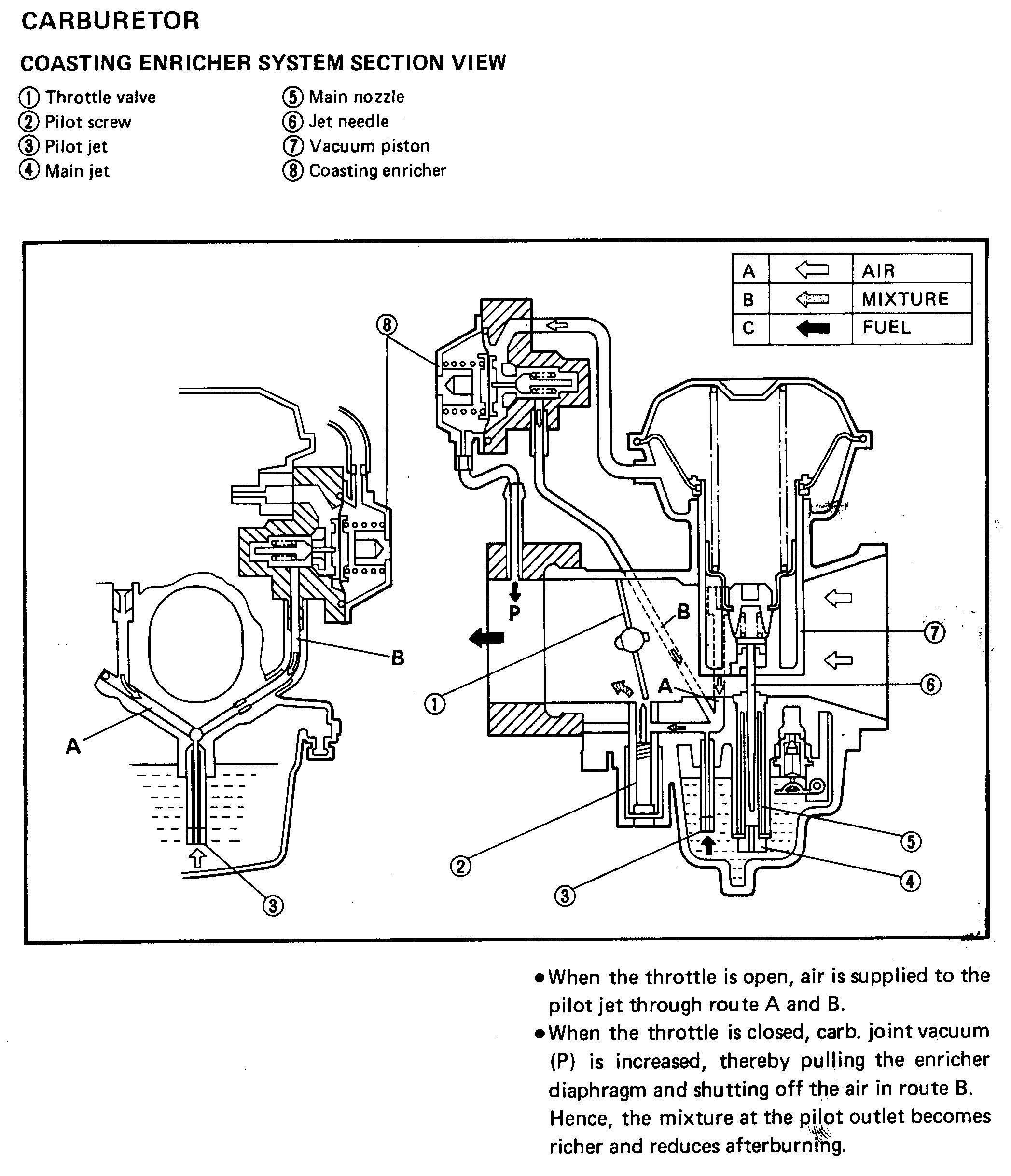

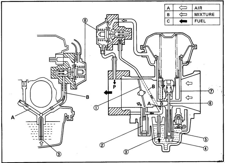

Окрытый клапан в нормальном положении отключает систему обогащения pilot jet.
Закрытие клапана при высоком вакууме активирует систему обогащения, через pilot jet.

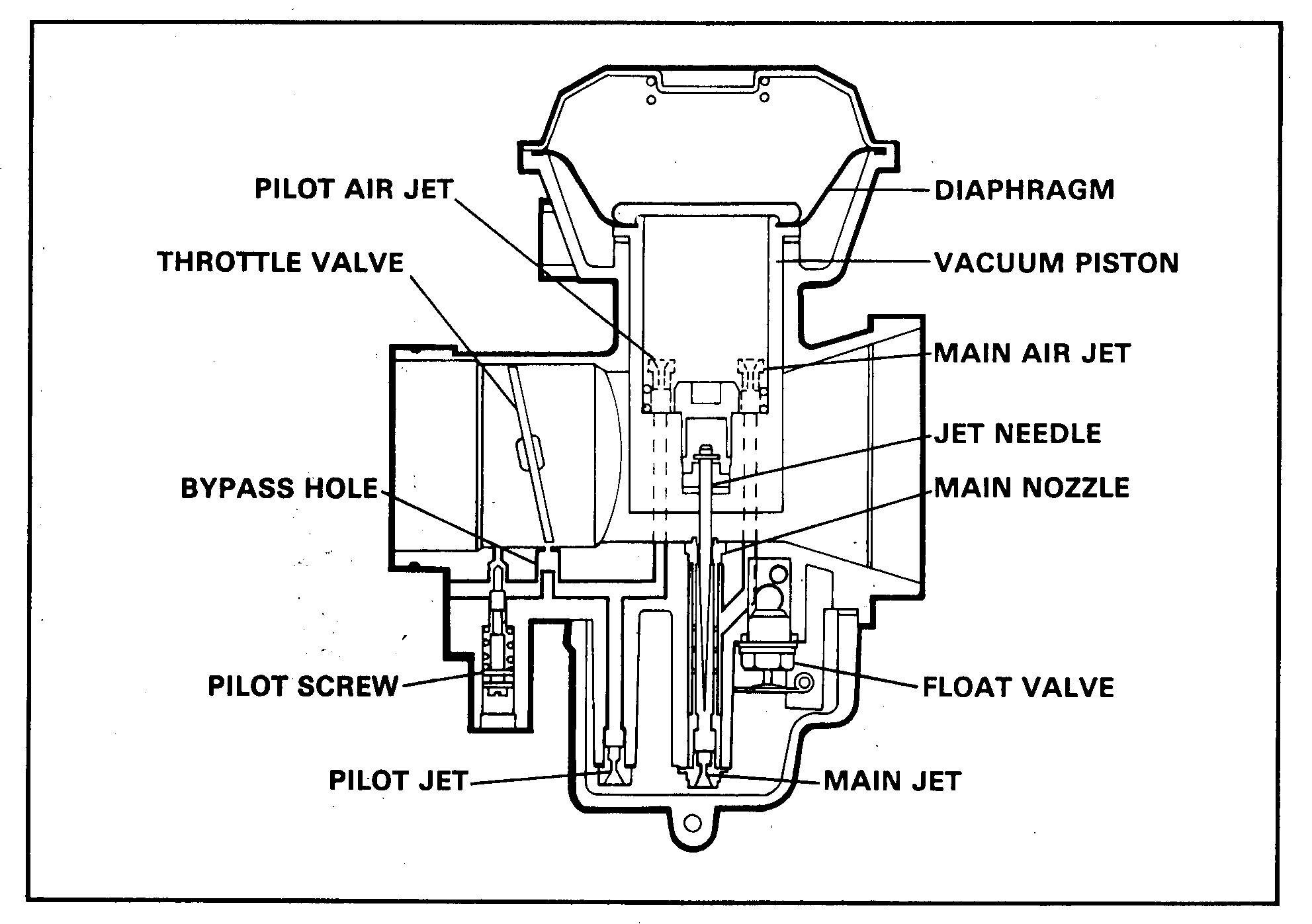

Оригиналы
Hitachi_carb.jpg [ 285.13 KiB | Просмотров: 6865 ]
Hitachi_carb_2.jpg [ 619.23 KiB | Просмотров: 6865 ]
Mikuni_carb.jpg [ 678.29 KiB | Просмотров: 6865 ]

Ну посмотрите на чертежи.
cut off.JPG [ 79.04 KiB | Просмотров: 6815 ]
При слабом разрежении клапан находится в исходном положении и пропускает атмосферное давление к жиклёру.
Атмосферное давление в поплавковой камере и над жиклёром уравновешены. Жиклёр отключен.
При сильном разрежении коллектора клапан срабатывает и закрывает канал атмосферного давления над жиклёром.
Теперь воздух над жиклёром поступает через воздушный жиклёр, давления меняются, над жиклёром разрежение меньше чем в поплавковой камере.
Бензин начинает поступать в систему pilot jet.
Сильное разрежение у нас только при закрытой заслонке.

СообщениеДобавлено: 08 Oct 2013, 17:20
main jet - главный жиклер, air - воздух, fuel - топливо.

Конкретны чртежи карбов, смотрите их. Всё ясно.
Hitachi_carb_2.jpg [ 619.23 KiB | Просмотров: 7807 ]
When the throttle is closed,carb. joint vakuum (p) is increased, thereby pulling the enricher diaphragm and shutting off the air in route b. Hence, the mixture at the pilot outlet becomes richer and reduces afterburning
Когда дроссельная заслонка закрыта, карбюратора. совместной вакуум (р) увеличивается, тем самым вытягивая обогатитель диафрагмы и перекрывания воздуха в маршрут б. Следовательно, смеси на выходе пилот становится богаче и уменьшает дожигание
Корче весь геморой, чтобы не стрелял глушитель.
