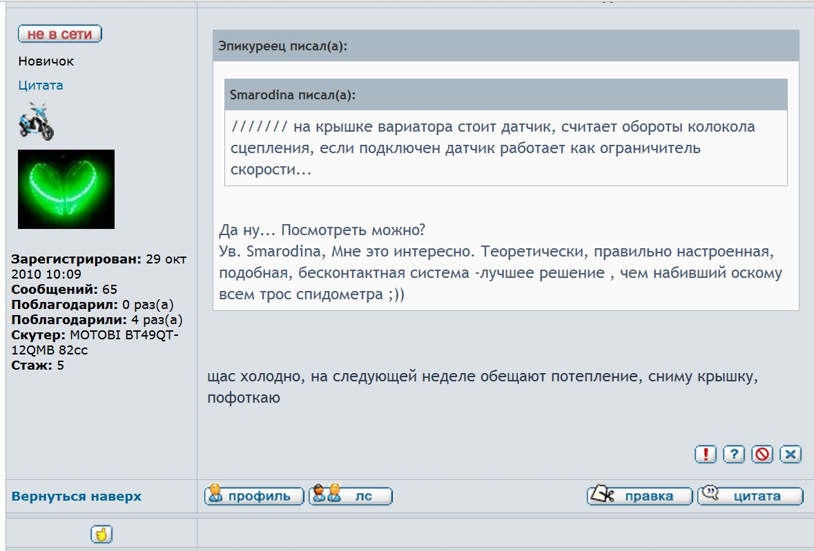

раньше 3-5 лет назад, творил всякую хрень, писал на форуме, обсуждалось активно... а щас делаю вроде толково, а обсуждений нет... ну я то не зря назвал тему бортовиком, я просто записываю сюда что делаю с мопедкой.
на счет крышки:
вот как оно было в оригинале
естественно на колоколе наплыв как на генераторе. все загвоздка в я думаю в коммутаторе...
вот на другой крышке
но нет резьб.
на мопед поставил новую крышку, пришлось нарезать резьбу. но датчик буду ставить новый... старый не выкрутился...

А куда подключен сей чудо-датчик?

писал же, к коммутатору. и датчик не чудо, а обычный индуктивный.

Сомнительно, что коммутатор что то вычисляет, скорее это датчик скорости для электронного показомера типа велокомпа, раз на колоколе.
Можно фото колокола с полоской, а то 2 троса и 3 редуктора поменял.

я вам не теорию рассказываю, а констатирую! провод от датчика заходит в коммутатор! фото колокола сделаю когда буду крышку снимать...

у меня типа такого коммутатора, только датчик подключается к розовому проводу

Ограничитель скорости обыкновенный, одна штука. Коммутатор не вычисляет, а сравнивает. Как сигнала становится достаточно — выключает зажигание.
