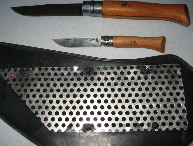

А я не стал впадать в панику по причине отсутсвия наличия и т.д.
Купил лист поролона для воздушных фильтров 300х300х15мм за 300 руб., вырезал и выбросил бумажный элемент, сделал из поролона заготовку с припуском 5мм по краям, из строительной сетки вырезал фиксатор. Заднюю сетку оставил родную. Всё. Делов на пять минут.
Пропитывать попробую чистым маслом с последующим хорошим отжимом. Т.е. буду пользоваться Скаевским мануалом. Там тоже поролоновый фильтр и пропитывается чистым маслом без бензина. Моется обычным автошампунем или FAIRY. А ведь японцы не дурнее китайцев :-D

Вообще то так делать нельзя. Сопротивление на входе-строго рассчитанная величина. Уменьшение (увеличение) этого показателя приводит к потере регулировок как на ХХ, так и на СО и ВО. Больше того состав РС прямо зависит от этого показателя. Не буду рассказывать , как происходит расчёт, скажу одно, состав, бумаги, количество слоёв (гофр) и площадь фильтрующего элемента - это всё считается....Просто так забить паралон, пропитанный маслом!!! в коробку - это не правильно и может быть опасно для здоровья мотора....
Практика показывает,что ,когда нет (или непомерно дороги) стандартных фильтрующих элементов,приходится идти по этому пути.Пытался менять саму гофробумагу,брал фильтр *Газели*-задолбался сажать на герметик,да и нормально кусок не вырезать.Так что Аут отходил и sym city com300i сейчас ходит на поролоне и нормально себя чувствуют.
