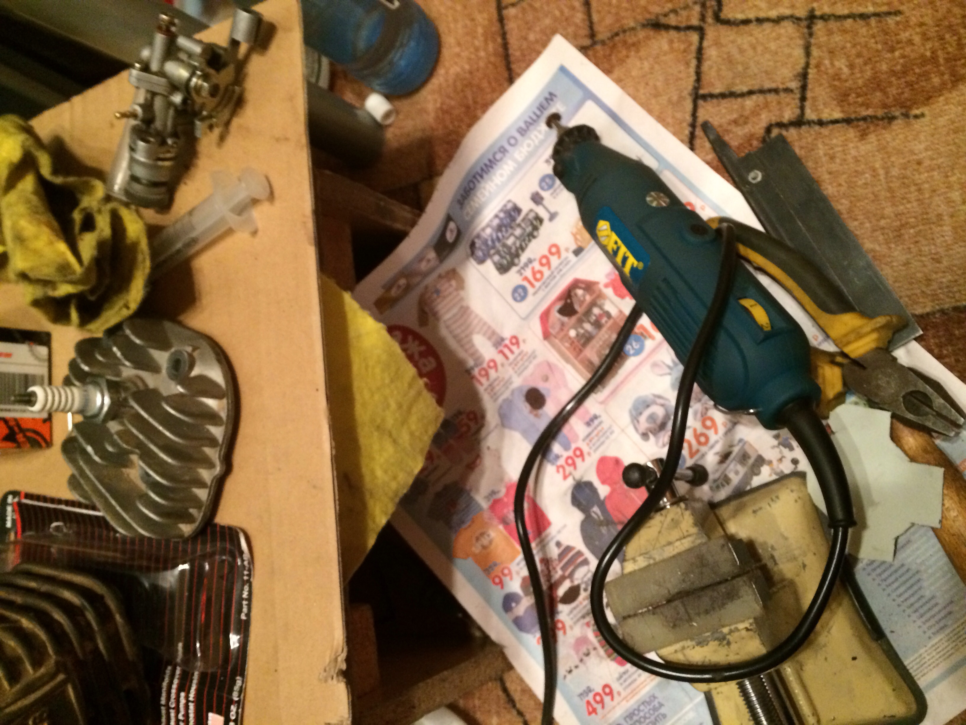

Сегодня на дачу ездил забрать карбюратор, который продаю. Вчера выяснилось, что после подтачивания поршня, поднятия цилиндра окна все открываются равномерно, впускные поднялись на треть миллиметра. Но поршень в ВМТ не доходил до края цилиндра 2 мм, так что я его на даче торцанул на 2 мм при помощи наждака и ленточной шлейфмашины. Получилось очень ровно и не плохо. Купил фрезы. Буду протачивать каналы, увеличу их сечение, увеличу те маленькие, которые ближе к выпуску. А то они 5 на 5 мм. Судя по разверткам 70-80сс поршневым от атены это дико мало. Есть смысл ставить карбюратор более 19 мм? Присматриваюсь к покупке карбюратора типа PWK 24-28 мм.
