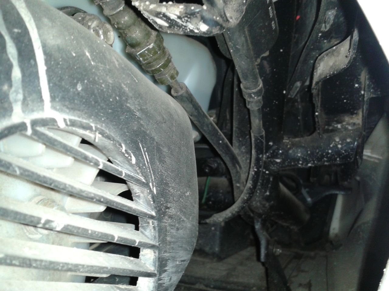

Народ, подскажите, у кого задний тормоз дисковый - как проходит магистраль, желательно с комиксами :)
Просто частично идет металлическая трубка, не хочется ее лишний раз гнуть.
С руля все понятно - под облицовкой под пол в поддоне, а дальше где мимо движка вести?

из под пола с правой стороны должна выходить трубка которая заканчивается петлей через трубу рамы , далее идет шланг который проложен по подрамнику и подключен к тормозному супорту. петля из трубки через трубу сделана для того чтобы место стыка и сама трубка находились на неподвижной части рамы и не дигались с вместе с двигателем

Спасибо. А фото можно?

вот фотографии

Спасибо.
А под дном, где металлическая трубка идет, там просто вдоль трубы рамы проложено?

да, вдоль трубы рамы , висит на специальных держателях вместе со жгутом проводки
