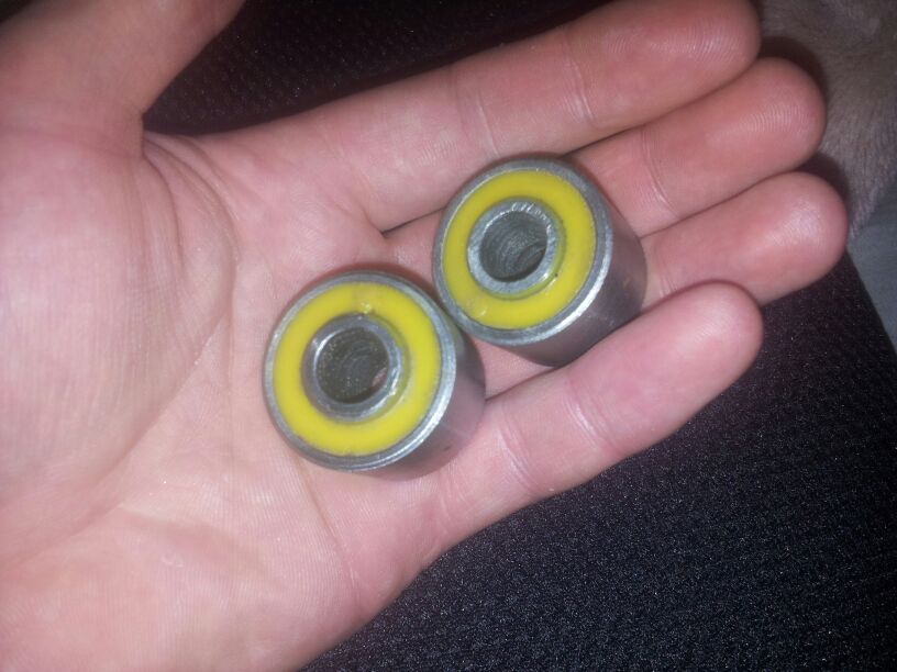

Глядите, что купил 8-)
IMG-20140326-WA0001.jpg [ 65.95 KiB | Просмотров: 3624 ]

СообщениеДобавлено: 26 Mar 2014, 19:48
3030
Боюсь разочаровать.
Полиуретан не лучше качественной резины.
