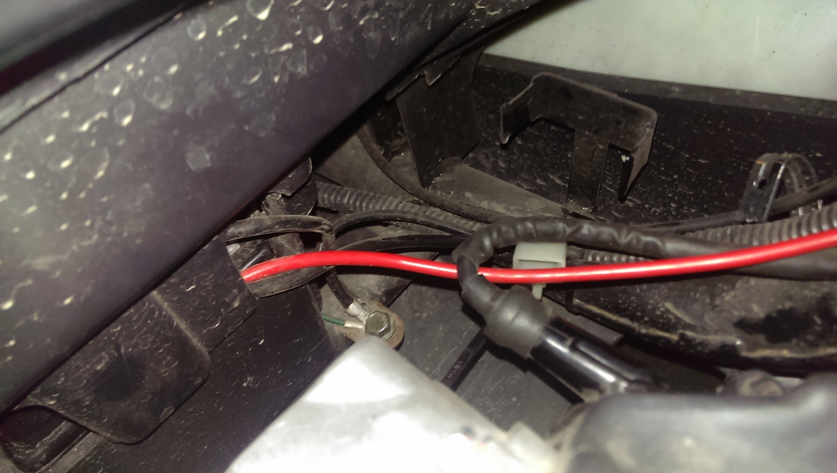

Уважаемый GRO , не имею мультиметра, поэтому такой вариант единственный для меня.
Кроме самостоятельной замены роликов и вариатора, самостоятельно никуда не лазил...за исключением произвольно открутившейся центральной подножки сразу после покупки..Кроме ТО в конторе где покупал, ничего более не делалось в нем...
Меня смутил болтающийся разъем...куда и к чему он должен конектиться не представляю.....

Да как и у большинства, этот разъём должен просто так болтаться.
Разъём концевика боковой подножки.
