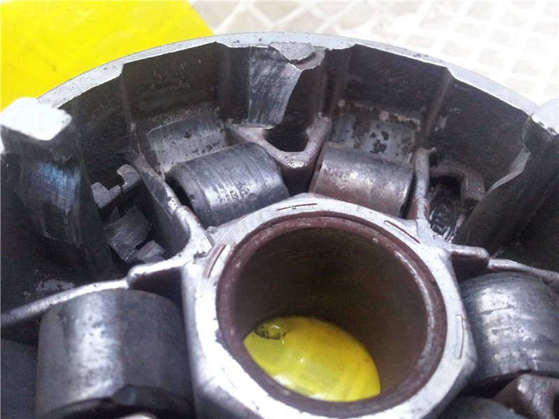

В данный момент 8500т/км. Тут решил разобрать Поршневую, в камере сгорания много нагара ( на заводской поршневой, тоже было много нагара). Разобрал вариатор, слайды разрушились, Вариатор и Грузики подъело ( удивительно, даже с таким Вариатором скутер разгонялся и ехал). Снял Сцепление, остаток фрикционного слоя 2.5-3мм.
Нагар почистил, клапана притер. Вариатор под замену, со сцеплением не понятно.
Вопросы наверно, такие же как и у всех, скажите пожалуйста.
1) Какой вариатор купить, заводской, по дороже, или Malossi (честно сказать, если бы не цена, взял бы его, но, если он, на столько хорош, то можно и потратится) ?
2) А сцепление, можно ездить или заменить, только на какой ?
А бывают и другие? По этому пункту ничего не скажу. У меня стоит родной. Прошел почти 9500км., и видимого износа нет. Тебе надо выяснить причину такого аццкого износа. Думаю, что был износ слайдеров, а дальше железо по железу....

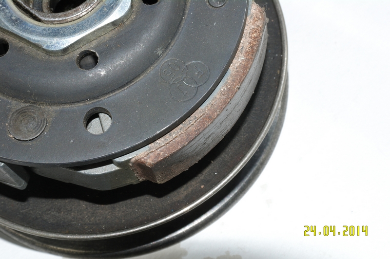

Это не остаток. Это нормальная толщина. Сделал замер на рабочем, но почти новом, примерно 2,7-3мм. Вот фото. Штангель неудобно держать, так что поверь на слово.
Desktop_007.jpg [ 267.63 KiB | Просмотров: 10126 ]
Я вот недавно снимал варик, пробег 2000, сладеры целые, а метал уже подизношен (не так как у автора конечно)
