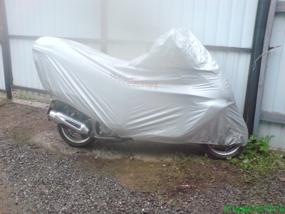

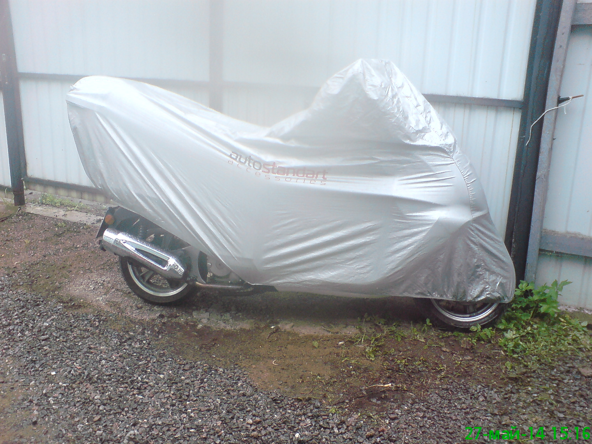

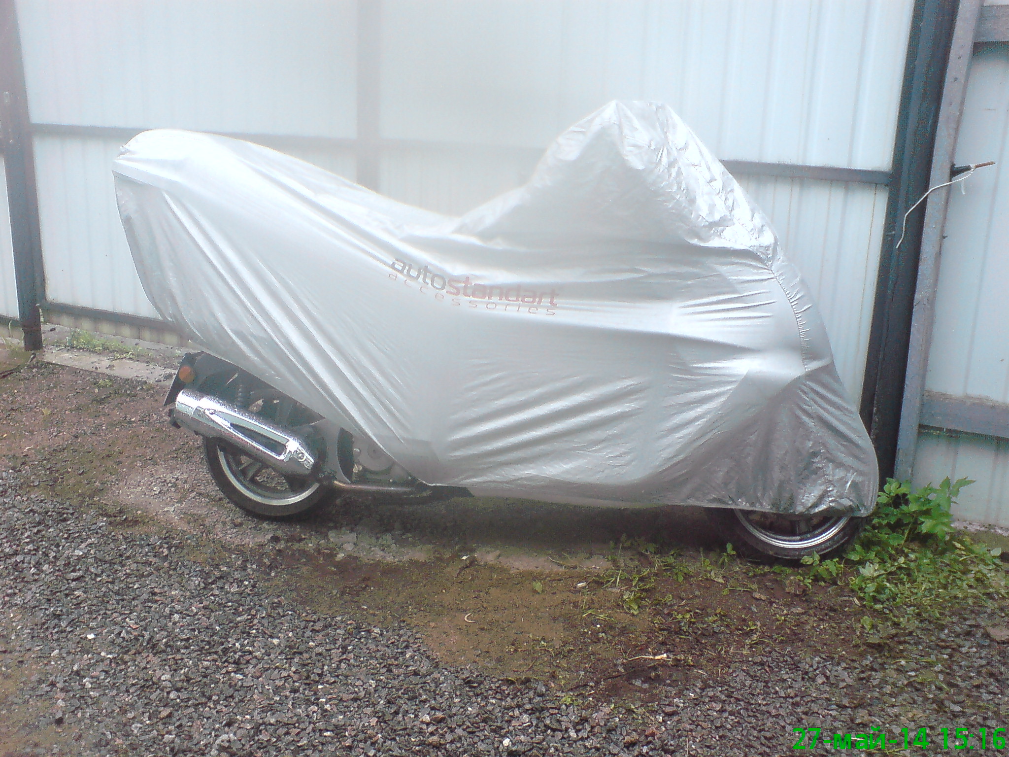

джет с кофром в ранееупомянутом чехле.

хорошо смотрится :)
следующий размер наверное был бы более в пору?
этот в самый раз-до глушака не достаёт-не плавится.от дождика солнца и прочего защищает.за такие бабки-идеал.

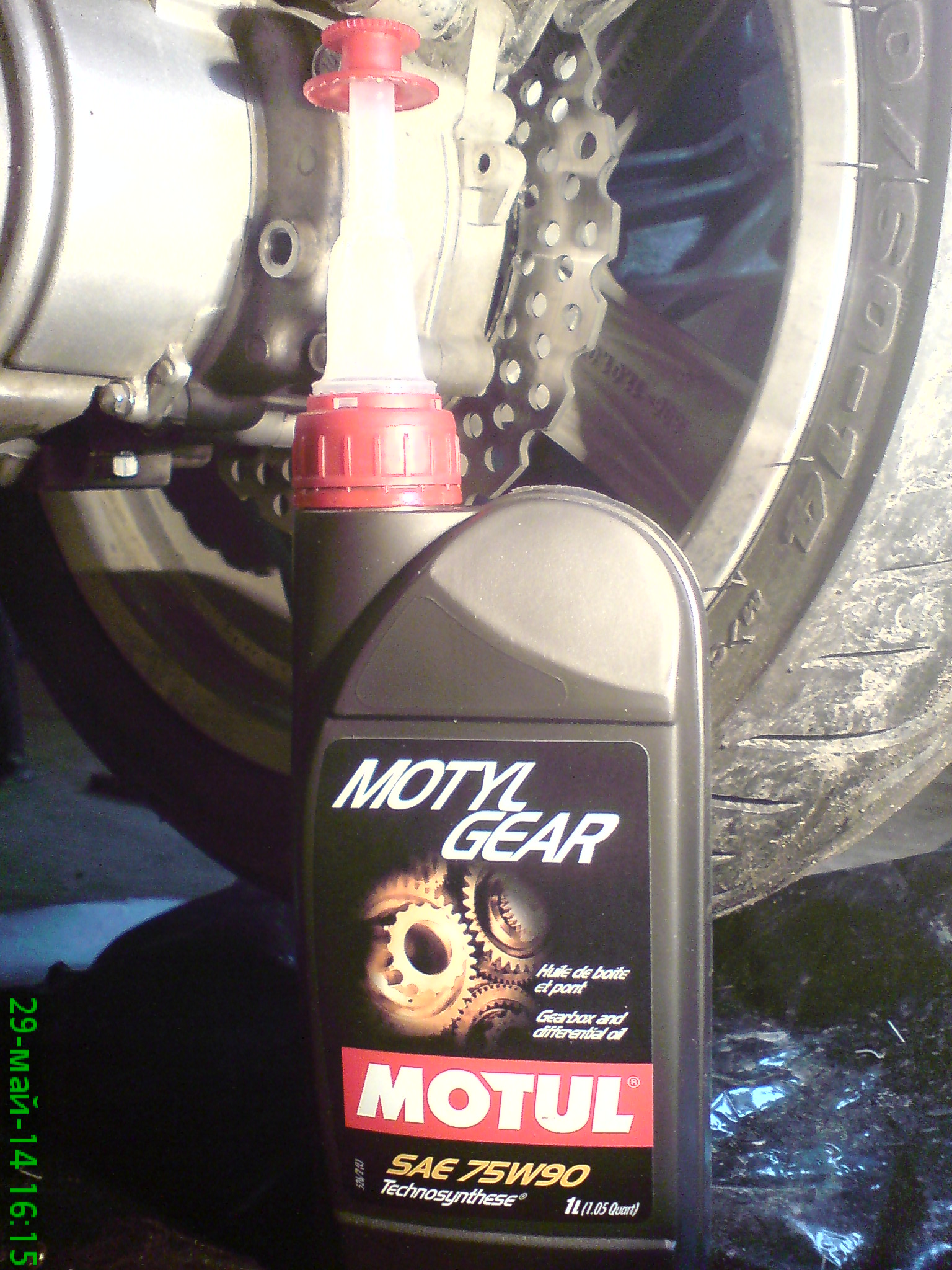

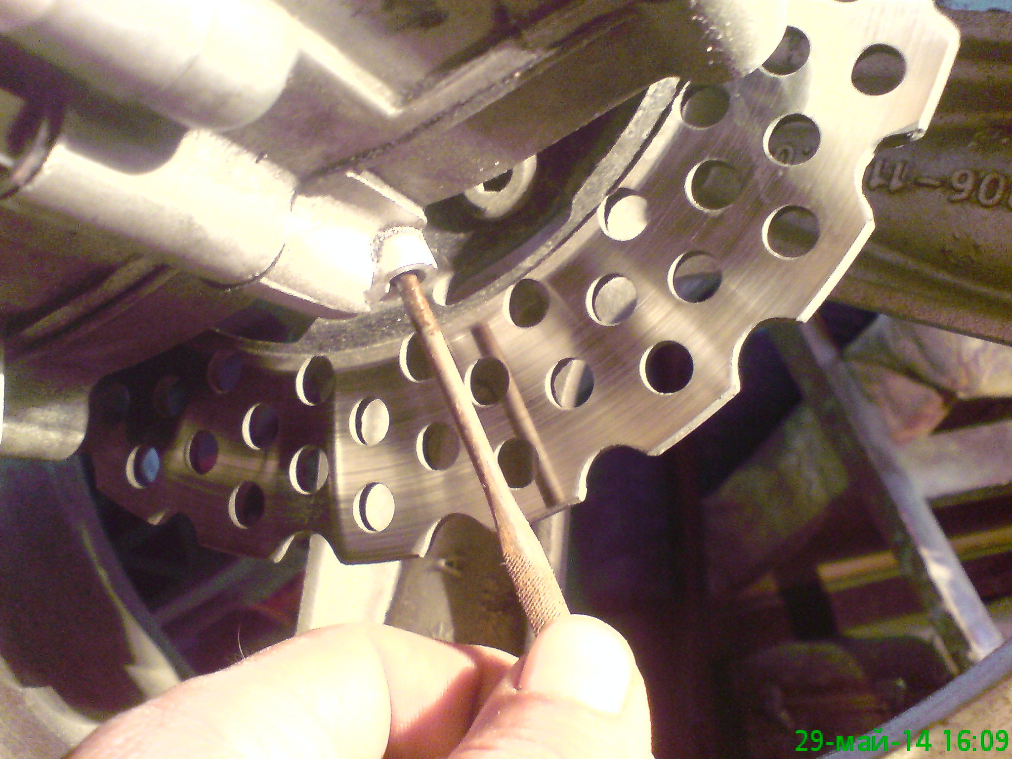

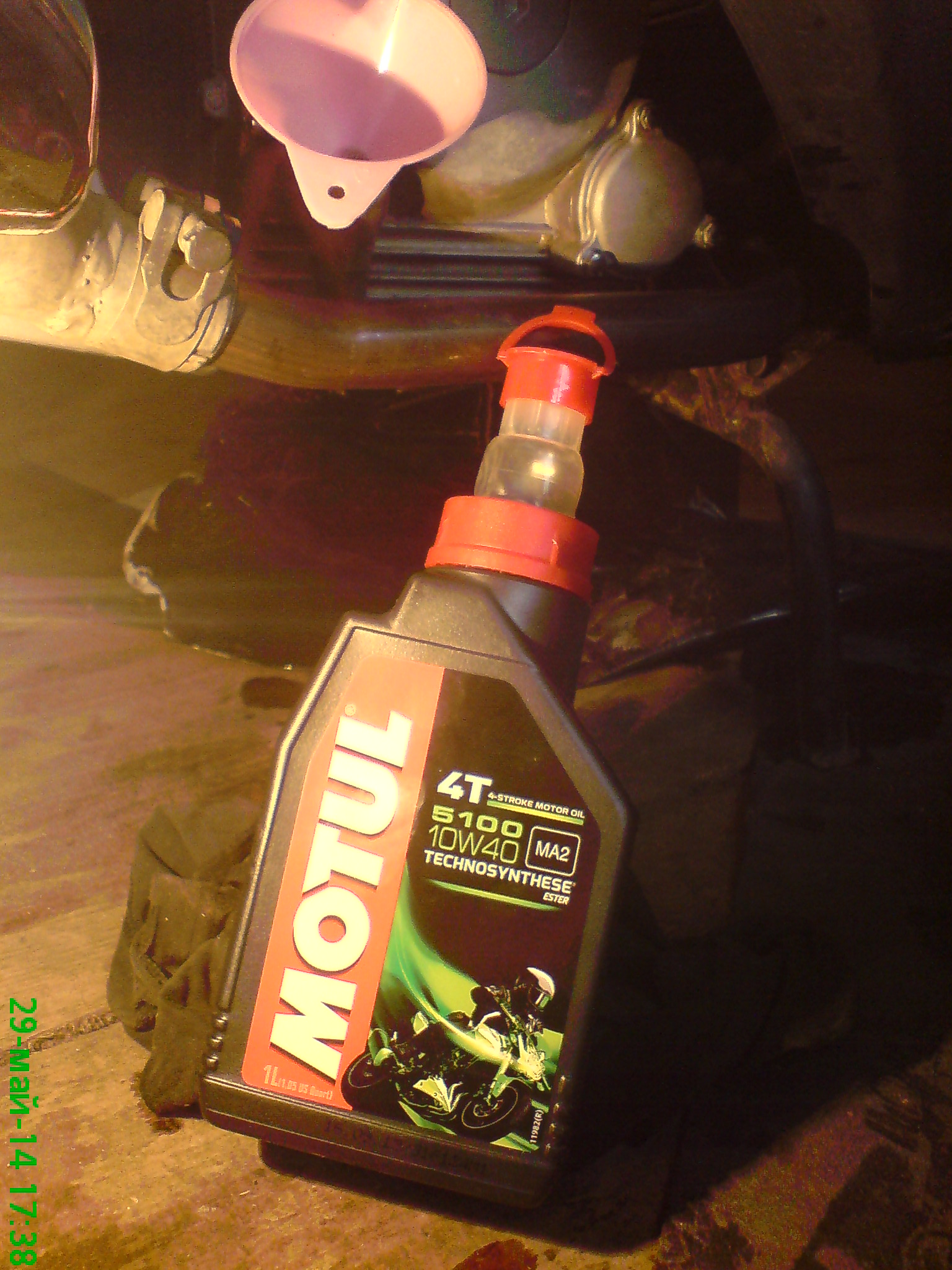

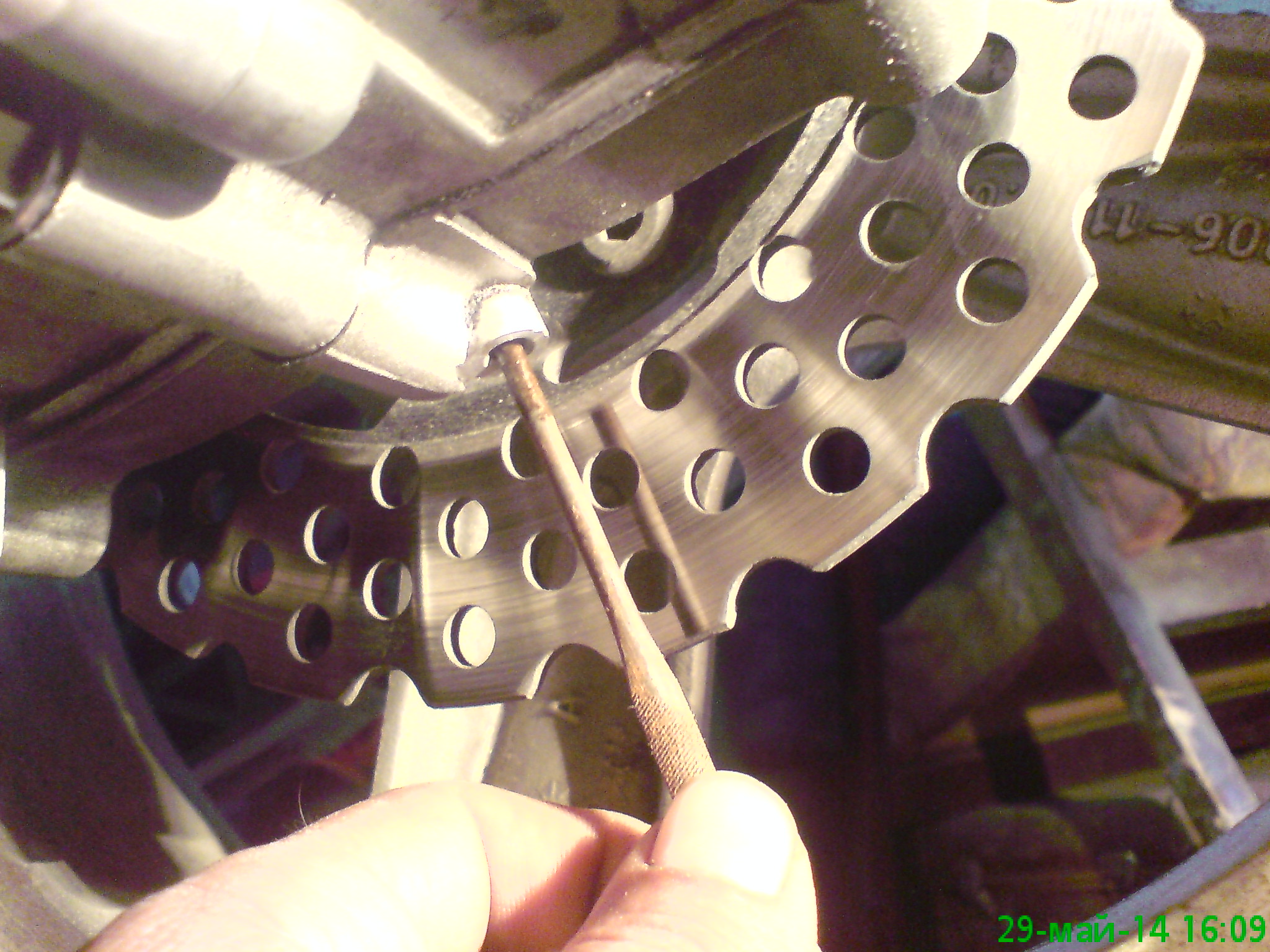

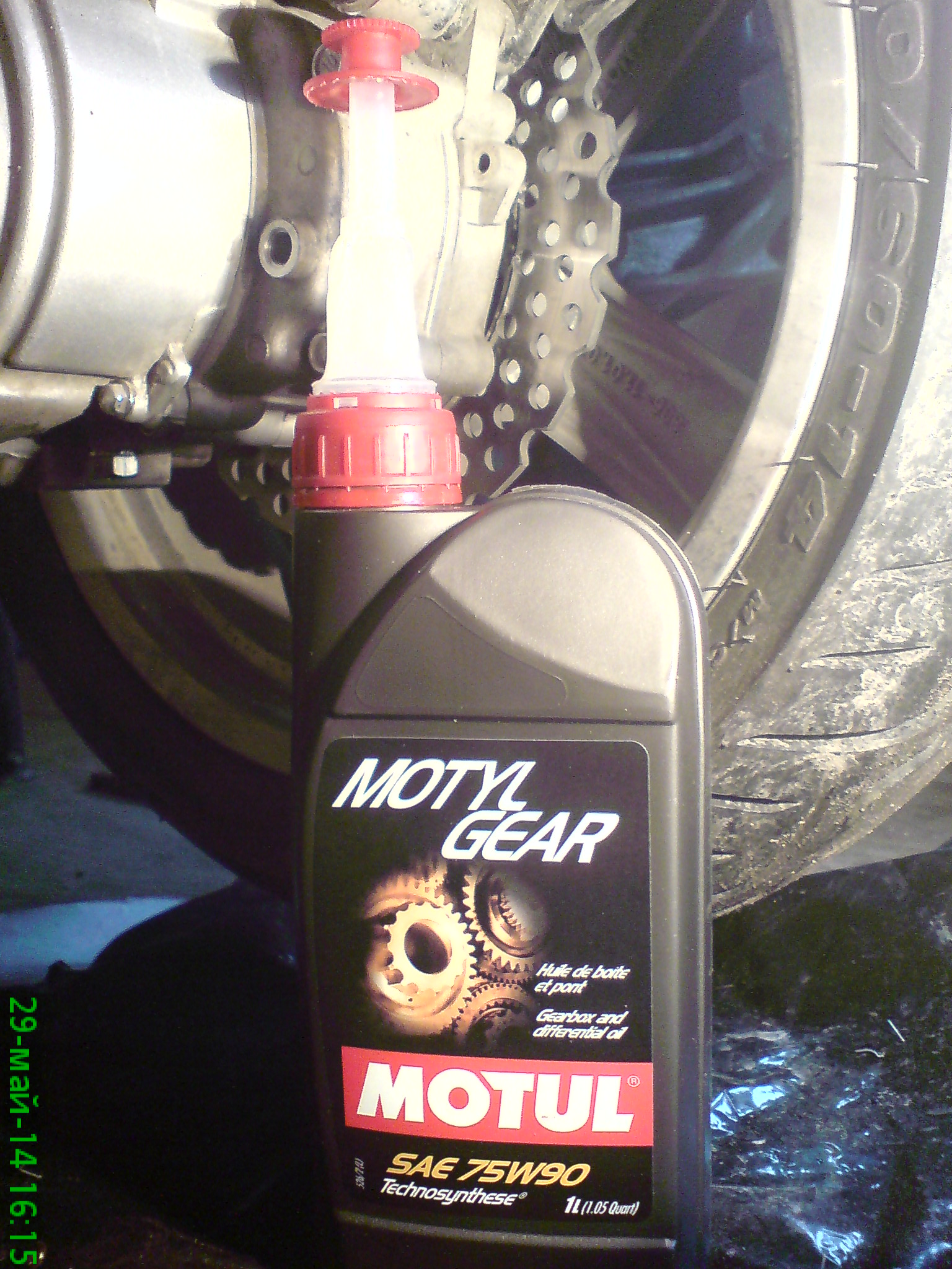

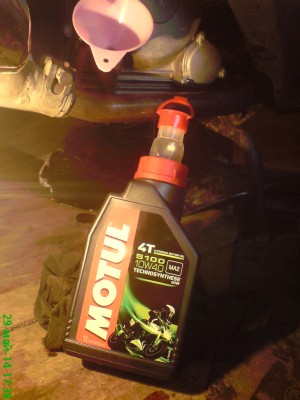

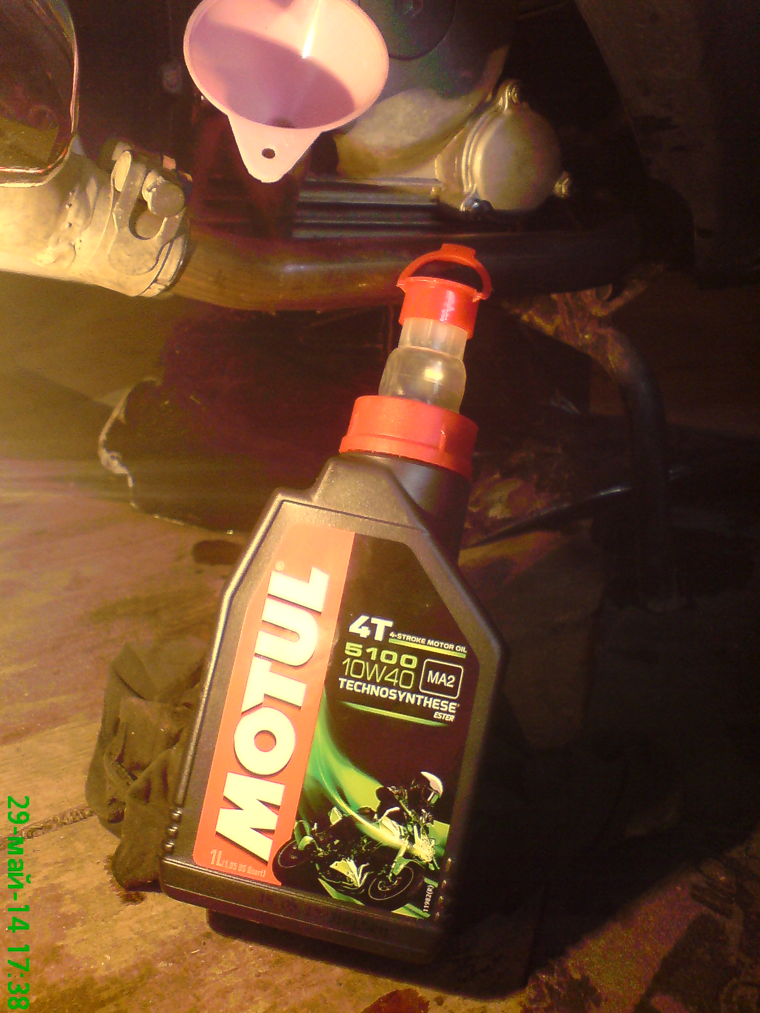

сегодня провёл"сам" ТО (2600км)-напомню-ОТМЕТКА ДИЛЛЕРА ЕСТЬ-ГАРАНТИЯ СОХРАНЯЕТСЯ!.заменил масло в двигателе(ВСЕГО-2-ой раз).и в трансмисссии(1-ый раз).-родное трансмисссионное оказалось довольно чистым после 2600км.пробега.поменял масленый фильтр(2-ой раз).промыл масл.фильтр грубой очистки(1-ый раз)-изьял от туда пару мелких стружек.почистил от тополиного пуха воздушный фильтр.зделал протяжку гаек и болтов.особенно нужно уделить внимание креплению глушителя!-ПОДТЯНУТЬ!везде всё сухо-всё работает в штатном режиме.вчера проверил технику в ливень на КАД -30км ехал 80-90км.ч-хапнул дозу экстрима(завтра поеду покупать непромокающие штаны :011 ).после замены масла в редукторе проехал 25км-подтекания из ранееупомянутого отверстия снизу после поездки не обнаружил-масла залил 0.3литра
фото-не реклама масла-просто лью то-что советует диллер. два литра моторного=1т.р. литр трансмисии=700р.
клапана по звуку шелестят как надо-туда решил не лезть.до свечи не добрался-время не хватило.(думаю там всё в норме).всё намыл-начистил-всё работает-жопу мою возит -меня радует. *THUMBS UP*
