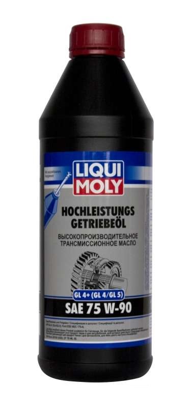

Замучил всех диллеров, которых нашел, на счет масла в трансмиссию. Большинство говорят, допустимо лить моторное, но правильно надо лить 80W90, трансмиссионку.

Волгоград писал(а):
Большинство говорят,допустимо лить моторное,но правильно надо лить 80W90
Я думаю большинство так говорит по тому что в мануале так написано. Я вот это залил:
shop_items_catalog_image499924.jpeg [ 39.34 KiB | Просмотров: 4240 ]
СообщениеДобавлено: 02 Jul 2014, 07:08
Зарегистрирован: 09 Jun 2014, 18:13
Сообщений: 110
Откуда: Волгоград город
Скутер: макс250
Стаж: нет
Нормальное масло.Я думаю это по меньшей мере ,незнание-лить в трансс, моторное масло!!
