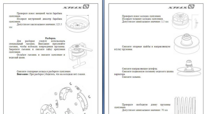

Собрал я сегодня свой аут. Завтра в Москву ехать 100 км. Интересно доеду? Сцепление что то проскальзывают стало. Какой максимальный износ допускается. у меня милиметор толщина колодки.
СообщениеДобавлено: 12 Jul 2014, 20:22
Вообще-то 1,5мм. Колокол - 125,5мм.
Обработай наждачкой колодки и колокол. На время поиска новых колодок хватит :)
