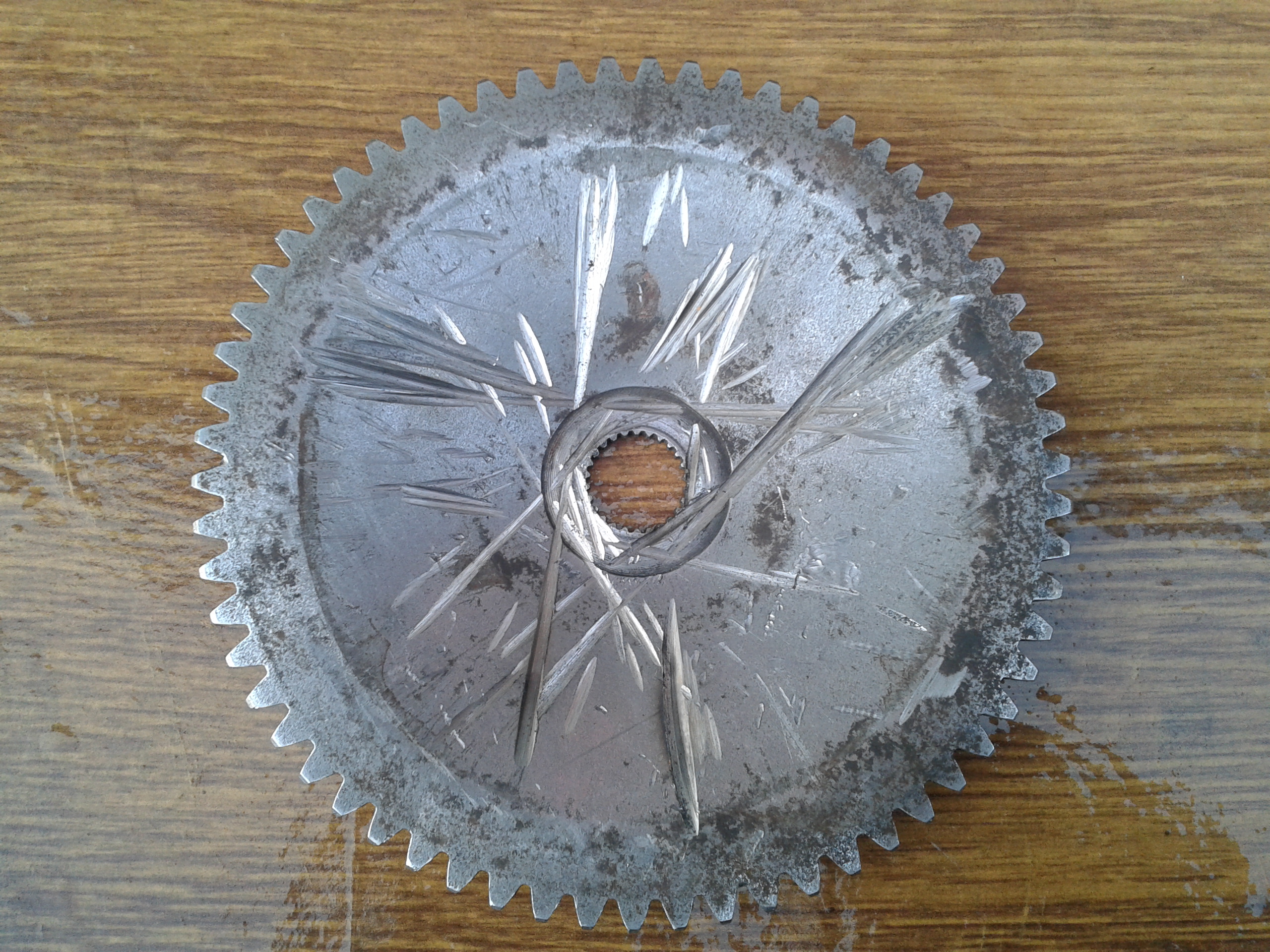

Вчера психанул и за болгаркой в местный магазинчик сгонял. Мучался. Вырезал. :-D Искал центровину и какие там будут гайки. Гаек не оказалось. А в прочем думаю они там и не нужны во все. Ну или наверное не нужны :-[ Сейчас выгледит так. *THUMBS UP*
P.S. Свезда стоит и снимается отлично. Забчики не задеты. Но всё равно звезду и гайки нужно искать теперь в интернете. К тому же звезда уже была гнутая перегнутая как оказалось, по шлейфу видно как ходил ремень нге ровно. Ну не чего. Сделаю из него конфетку, пока есть и пить не стал просить *OK*
