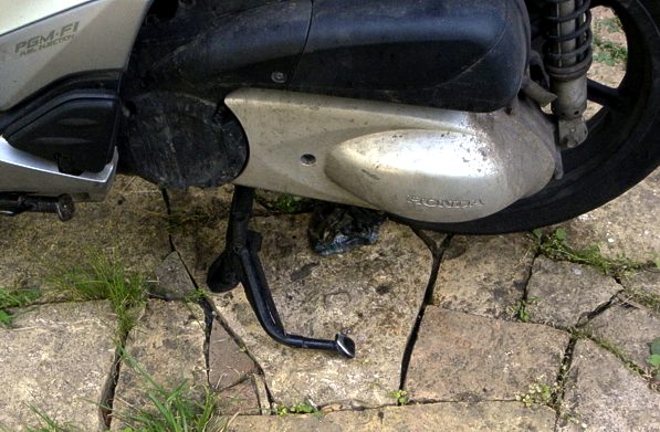

Фильтр - всю коробку менять надо, со всеми потрохами, как парни сказали. Но блин сама делать не буду, не смогу однозначно, да и нет этой коробки. В прошлом году в конце сезона герметик пробовала, поролон. Сейчас просто чаще его чищу и езжу-то мало.
Сегодня вот... отвалилось... нечаянно.... :-[ Нашла гайку. По ходу должна быть пружина, точно. И болт к этой гайке, раз она есть. И всё? Трава густая, знать бы сколько запчастей собирать... И крепить в какой последовательности, если всё найду. Сама смогу эту пружину натянуть?

СообщениеДобавлено: 03 Aug 2014, 17:02
Сообщений: 537
Надо два болта, две втулки, четыре простых шайбы, два гровера и пружину.
Натянуть сможешь, она не тугая, ну в крайнем случае плоскогубцами или при помощи отвёртки.
Поиски в траве вести с помощью большого магнита.

Ого сколько ты перечислил… :-o Как-будто мне шасси как у самолёта крепить) Я нашла только вот это… Да ещё и не подумала про магнит! тормоз я барабанный!))) Я когда в траве шарила, вспоминала только про металлоискатель GRO) А вы знаете сколько в траве живности разной??? Я их там всех зашугала на фиг.
Стала искать в инете, что такое гровер и втулка. Оказалось, что втулка-то одна и нашлась как раз… а это типа колечко треснутое (гровер) даже не знаю куда и присобачить, даже если бы и было) Могло быть так, что я где-то по дороге потеряла, но тогда бы пружина выпала сразу, наверное. Что теперь и как подбирать… Печалька однако

Yulia
Сначала прикручивается болт с правой стороны, потом на место ставится пружина и натягивая её рукой прикручиваем левый болт.
Скутер надо аккуратно к чему-нибудь прислонить.

СообщениеДобавлено: 04 Aug 2014, 07:41
Знащ так. :)
Пружину не натянешь.
Нужно 3 здоровых мужика, из них один держит скутер...
Крайне желательно найти втулки. Их ничем не заменить.
Болты скорее всего придется ставить обычные М10, там стоят М10х1,25, их фиг найдёшь, как и гайки к ним.
На обычный болт - 2 гайки, второй гайкой законтрить. Гроверные шайбы не надо.
И, раз подножка всё равно снята. Переделай ее, чтоб удобно было, вроде есть там у вас типа автосервиса с болгаркой и сваркой.
Тамошним спецам покажи вот эти фотки, какой она должна быть, надеюсь они сообразят, какие там силы действуют и в чем смысл такой переделки.
А то эт же ужос, упираешься обеими ногами в планету и двумями руками дергаешь его на себя что есть силы чтоб вспрыгнул...

Вчера нашла железяки, от радости прискакала сразу пост писать, а сегодня с утреца попробовала, с позволения сказать, пружину (?!) растянуть в руках. Попробовала, потом ещё раз… а фигвам! На двери была петля для щеколды, я за неё зацепила, потянула… Пришлось идти за молотком щеколду назад приколачивать, а эта зараза хоть бы на мм виток сдвинула))) Короче, по ходу, это не пружина, а трубка литая, с нарезанным на ней рисунком под пружину)
Zodchiy c Романом явно переоценили мои физические данные – тяжёлой атлетикой отродясь не увлекалась)
Dj@gger Про болты спасибо, что объяснил. Я думала, возьму всё это добро и буду по рынку искать такое. Теперь запишу грамотно, что конкретно надо. А потом будем вербовать «трёх здоровых мужиков»)
III. Тюнинх подножки.
Ваще не поняла… Фото распечатаю в цветном варианте, не проблема. А что переделывать - не дошло. Вот даже зацепиться не знаю за что. Но какбы на СТО пусть разбираются. Я в общем-то, так и не умею центральной пользоваться, духу не хватает. В прошлом году как-то получалось, а почему в этом не могу, не знаю. Если надо поставить – «Вы не могли бы мне помочь его поставить на подножку? - Конечно помогу! А снять-то сами сможете? – Да, это у меня получается, спасибо.» )))

СообщениеДобавлено: 04 Aug 2014, 10:23
Ваще не поняла… А что переделывать - не дошло.
И не надо.
Кто будет делать (если сподвигнешся на эту переделку, конечно) - разберутся.
Просто сказать, что скутера с вот такими подножками ставятся на нее легко, а со стандартными - бригаду нанимать надо. :)
