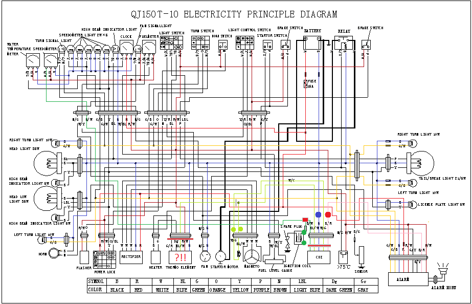

а какой двигатель у тебя? и можешь скинуть схему всей проводки
Двигатель qj158mj, 4т, вода, как на всех Аутах.
Схему прилагаю.
