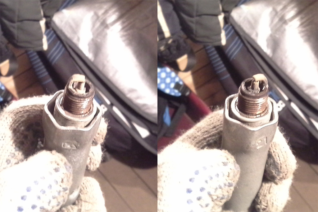

Вот свеча с 70-м жиклером. Она старая и фотки не очень. С одной стороны беловатый изолятор, вроде как бедная смесь, а с другой наоборот черный с нагаром. (см. фото). Не знаю почему так.
Вобщем сегодня поставил трубу Trek. По качеству вроде нормально изготовлена, но чтобы приладить пришлось поморочится. И крепление переделывал и гнул несколько раз. Но дело видно в том, что у меня задний дисковый тормоз и штатный глушак по другому крепится. На обычный Тактик наверное легче будет поставить.
Еще желтую пружину в торк, белые в сцепление. Ремень полини. и жиклер на 75. До этого стоял мультивар с грузами 8. Вроде поехал драндулет. До 100 км/ч бодро разгоняется.
