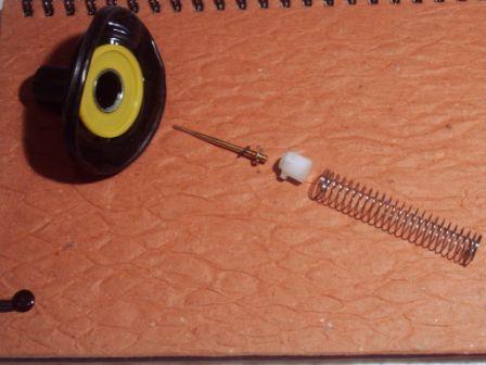

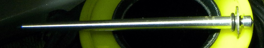

Привет всем! Вопрос к спецам:должно ли стоять на игле карбюратора резиновое колечко,т.к. на всех 3-х скутерах не стоит.Работают скутера стабильно нареканий нет,тока смущает то,что на многих фотках и форумах кольцо стоит...

На игле карбюратора нет резиновых колец.Маленькое резиновое колечко на регулятор холостого хода. :005

Бывает стоит снизу. можно поставить и сверху для уплотнения, но игла поднимается, нужно учитывать это, чаще не стоит так как щелки маленькие и на стабильность не влияют .
killbill, я так поняла, имеет в виду это колечко.
Совершенно верно

 Заголовок сообщения: Re: Карбюратор 4-х тактного скутера Как правильно собрать?
СообщениеДобавлено: 23 Nov 2014, 17:07
Про карб 139куэмбэ ничего не знаю.
А на карбе для 152/157 двига, никакого кольца быть не должно, игла с надетым стопорным кольцом вставляется изнутри золотника и затем на нее идет пластина с болтом.
Там не только никаких уплотнений нет, а вообще наоборот совсем.
В днище золотника 2 дырки сделаны, маленькая и большая.
Чтоб воздух проходил.
Я бы не стал так категорично утверждать, в моем карбе оно, колечко резино есть.
И стоит под рег. платиной.
СообщениеДобавлено: 23 Nov 2014, 19:09
Значит другая конструкция. А дырки есть в золотнике?
Рег. пластины тут вообще нет, регулировка положения иглы - за счет перестановки стопорной шайбы в выбранную прорезь. А пластина это дело сверху прижимает и болтом притягивается.
Все возможно viewtopic.php?p=522748#p522748

СообщениеДобавлено: 23 Nov 2014, 23:24
Есть кольцо. :-o
И место для него есть, в золотнике...
DSCN6736.JPG [ 80.03 KiB | Просмотров: 9027 ]
DSCN6740.JPG [ 73.55 KiB | Просмотров: 9027 ]
Пластина правда другой формы, но это несущественно

На этой фотке тож есть
