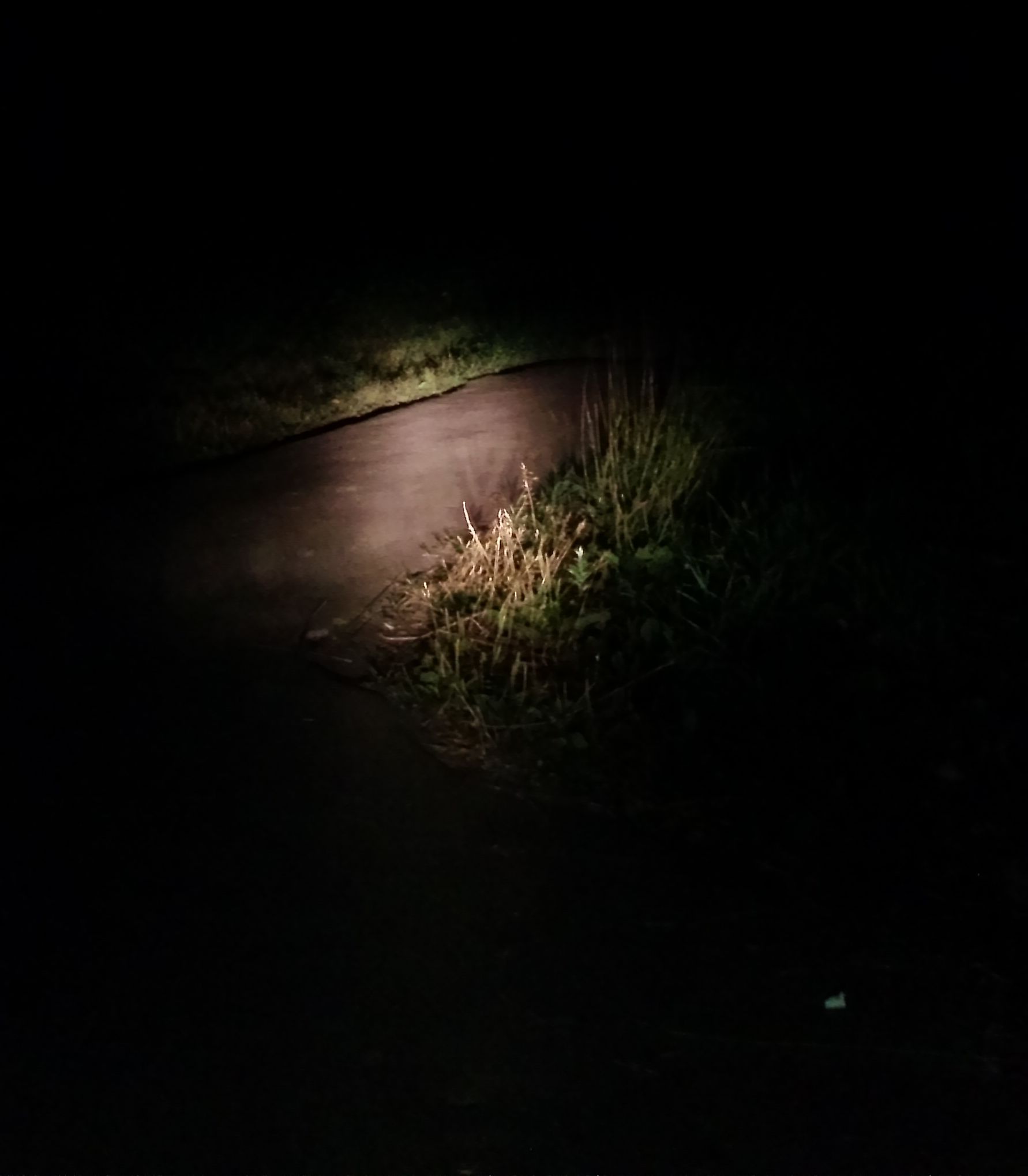

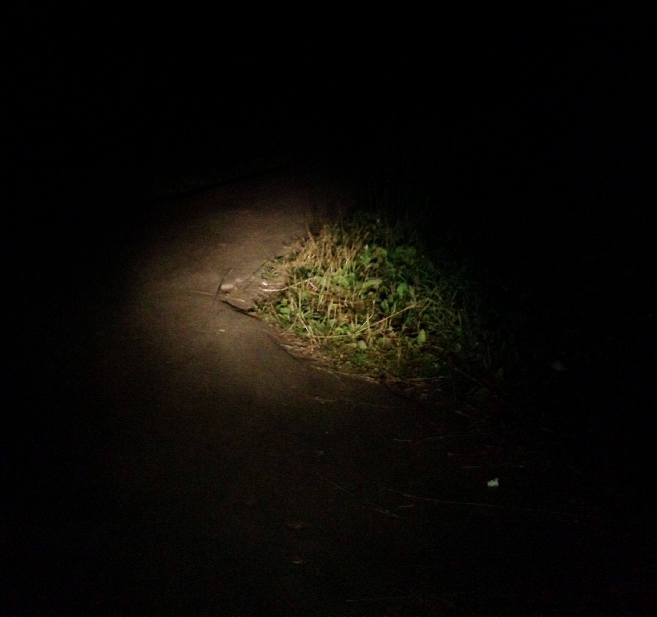

Попробывал проехаться со штатным светом , он не устроил совсем . Можно было бы поставить светодиоды в родные фары , но стремно их покупать ,т.к. стоимость одной лампы ~2500-4000 руб. ! И будут ли работать они у наших скутов неизвестно ,т.к. вроде они для постоянки ( но надо проверять) , покупать ради экспериментов - выходит слишком жирно . Вот и решил купить вело фару . Освещает вполне , теперь ямы хоть видно . Слепят они конечно встречку - это факт , уже моргали встречные , но т.к. я по дорогам общественного транспорта не езжу ,а только по проселочным , то вполне подойдут .
Комментарий к файлу: Вот так прикрепил велофару , на двухсторонний скотч , кнопка включения на руле

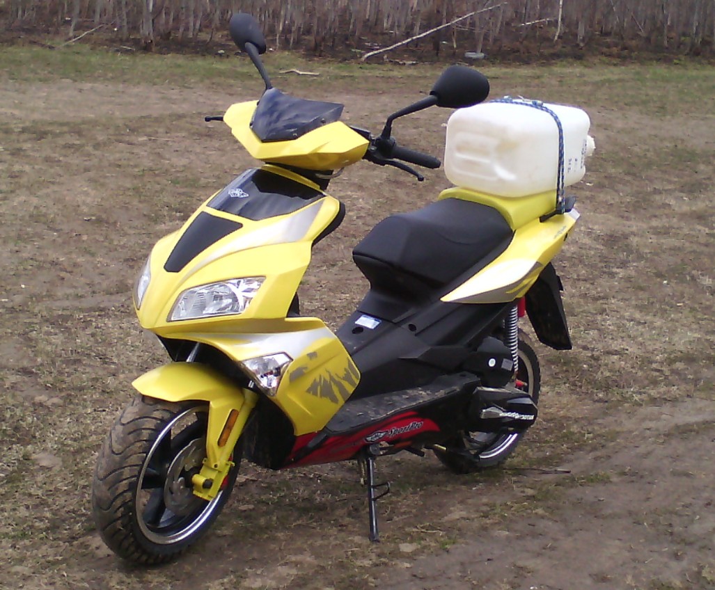

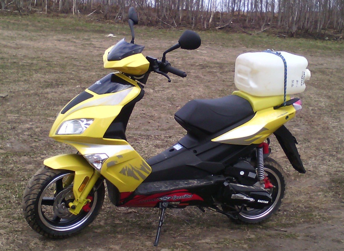

Ездил за водой на ключ на своем красавчике. Пробег 18 км. Пока все нравится :-D
