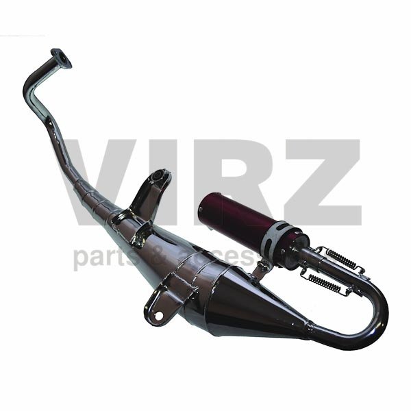

Если поставить вот такой аля саксофон на 139QMB,он даст прирост как и прямоток?

А почему он должен дать какой-то прирост чего-либо?
Просто потому, что его продают?
Или из-за того, что он блестит?
 Заголовок сообщения: Re: Прямоток!
СообщениеДобавлено: 15 Jun 2015, 22:22
А почему дает прирост прямоток? Их и продают и бывает блестят...
Родной стоковый,душит двигатель.Хочу его поменять,но хотелось "плюшек"...

Стоит изучить, для каких двигателей предназначены резонаторы типа "саксафон".
Так же стоит изучить, почему резонаторы в системе выпуска 4Т мотора практически бесполезны.
СообщениеДобавлено: 15 Jun 2015, 22:41
Я прекрасно понимаю,что такое саксофон(резонатор) на 2т двигателях ибо занимаюсь профессионально,некоторым видом спорта,где нет 4т двигателей и применяются только 2т двигатели с настроенным выхлопом.
Вопрос,не набит ли этот аля резонатор для 4т двигателе,внутри какой фигней,которая задерживает поток газов...
СообщениеДобавлено: 15 Jun 2015, 22:45
mazepa2000@list.ru
1. Это не прямоток.
2. Он ничего не даст 4Т двигателю.
3. Тема про прямоток, завязывай с оффтопом.

Вот приблизительно такую я имею ввиду.
