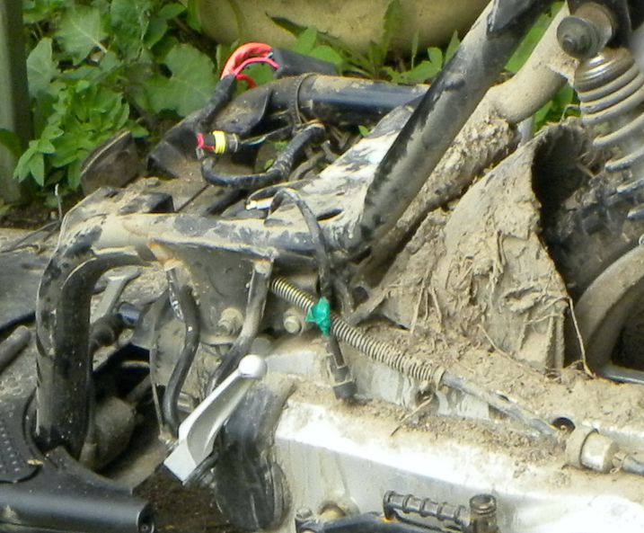

Глянул фотки своей стелсальфы, у меня провод обогатителя разрезан, соединен скруткой и замотан зеленой изолентой.
dfg 001.jpg [ 127.31 KiB | Просмотров: 3172 ]
фигня1.jpg [ 145.78 KiB | Просмотров: 3172 ]
Вспомнилось что были проблемы, карб вместе с обогатителем снять было невозможно, точно уже не помню почему. То ли до разъема было не добраться, то ли разъем под хомутами не пролезал.
При снятии карба много раз откручивал обогатитель и оставлял его на скутере.
Потом надоело и разрезал провод нахрен. *THUMBS UP* :-D
Тут, видимо, то же самое. Обогатитель оставляли на скутере. Видимо друг был сильно против, разбирать полскутера для того чтобы снять обогатитель.
Значит не только на стелсальфе, но и на других 2т стелсах есть такая особенность.
