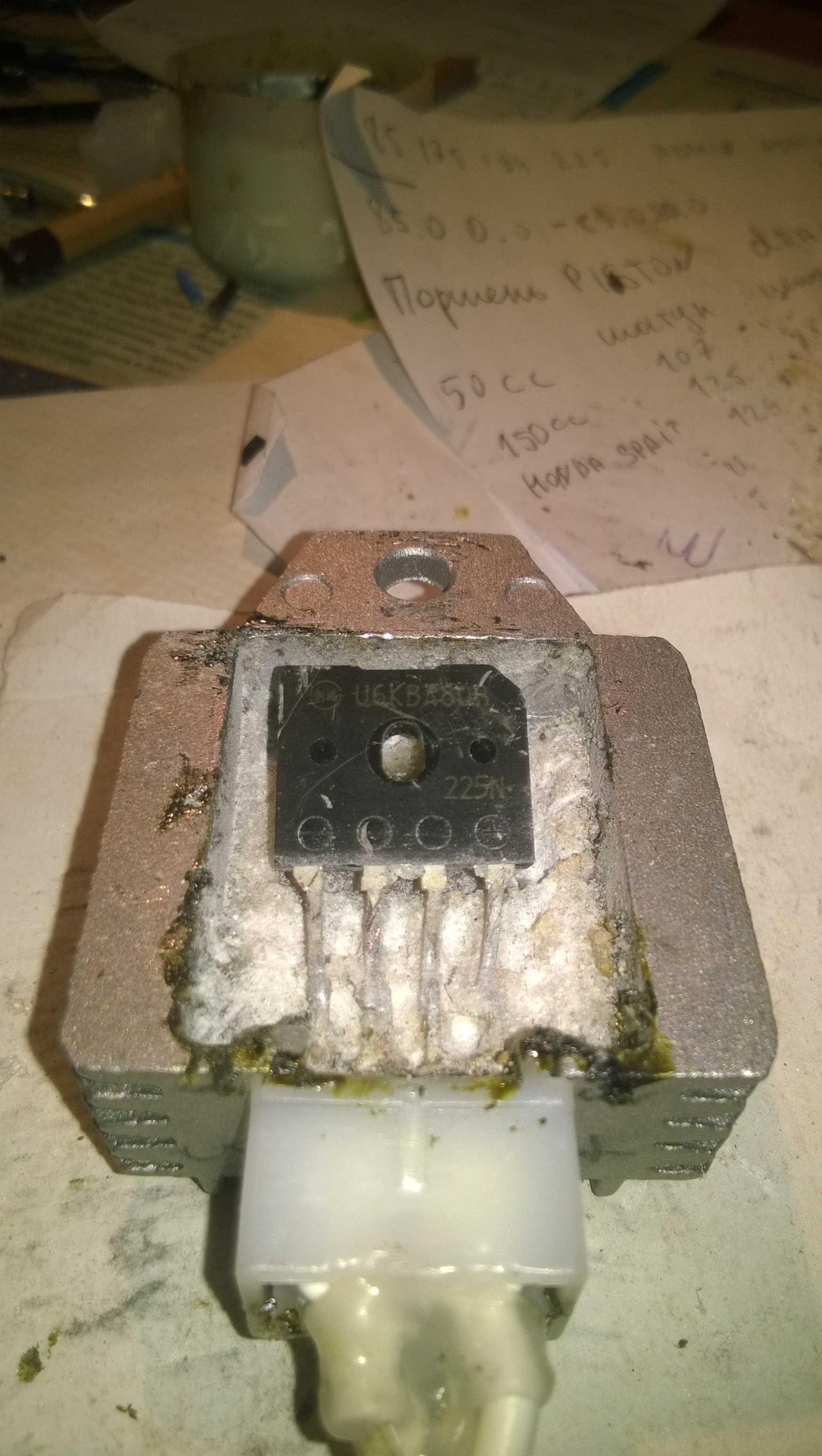

В очередной раз Китай-пром меня порадовал. В общем этот регулятор, на фото, я купил для Пит байка, про запас. На нем установлен такой же, только черного цвета.
При подготовке скутера к сезону, всплыли проблемы всякие, в том числе и с напряжением. Регулятор у меня стоял самодельный и громоздкий, решил я его заменить этим, от Пит байка, все равно пылился на полке. Подключил его, на полном газу выдавал 12.7-13 без нагрузки, регулятор у меня за параллелен с аккумулятором. В общем меня это смутило и я его решил раз ковырять.
Походу, в Пит байке придется тоже менять регулятор, пока перезарядом не испортил АКБ.
WP_20150411_006.jpg [ 1.82 MiB | Просмотров: 5150 ]
Комментарий к файлу: Внутри обычный диодный мост 800 вольт, 6 Ампер
WP_20150411_005.jpg [ 1.66 MiB | Просмотров: 5150 ]

Какая маркировка на этом "регуляторе"?

Нету маркировочки, В гараже поищу коробочку от него может на ней что та написано будет!

А под диодным мостом разве ничего нет? Ты дальше ковырял или этим ограничился? Я практически уверен что помимо диодного моста там должна быть плата с деталями.

Ну если на коробке другой рн нарисован то все может быть.
