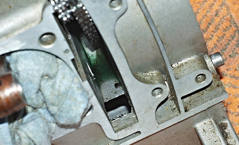

Racer15K
Ну не такое рваное, но присутствует.
Desktop_009.jpg [ 320.46 KiB | Просмотров: 23118 ]

ДОМОВОЙ писал(а):
Racer15K
Думаю можно дальше и ездить.
Подскажите как лучше менять прокладки?сажать их на солидол или спец герметиком обрабатывать?или достаточно просто её установить?

Racer15K
Ничего мазать не надо. Если поверхность ровная и чистая, достаточно просто поставить.
