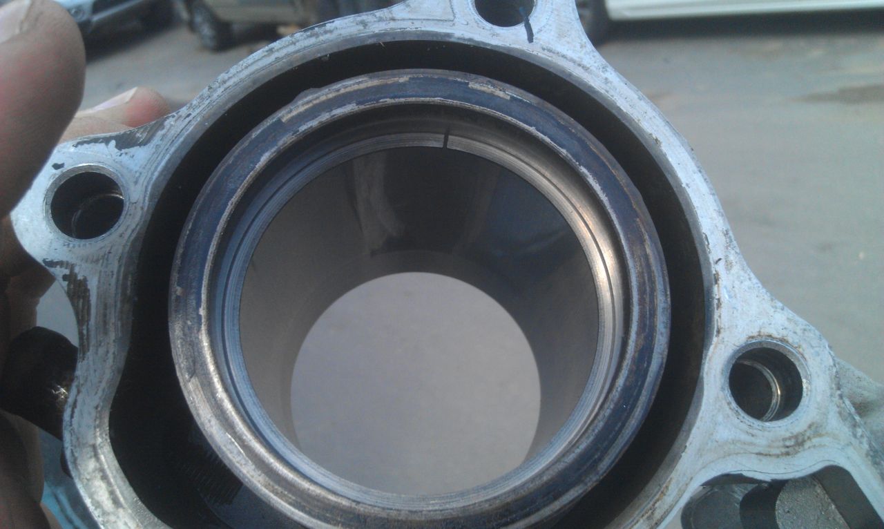

вот так выглядит цилиндр после 17000км пробега и поршневые кольца
IMAG0053.jpg [ 157.63 KiB | Просмотров: 15205 ]
IMAG0052.jpg [ 130.93 KiB | Просмотров: 15205 ]
IMAG0051.jpg [ 160.04 KiB | Просмотров: 15205 ]
Зазоры:
1 компрессионное - 0.3
2 компрессионное - 0.6
1 маслосъемное - 0.6
2 маслосъемное - 0.5
Фоток маслосъемных внутри цилиндра нет. Но если их также вложить и посмотреть на свет, то будет виден очень маленький зазор между кольцом и стенкой цилиндра. Не знаю, допустим он или нет.
По поводу уходящего тосола: газы снова пробиваются в тосол. Пусть меньше, но пробиваются. ГБЦ проточенная, опрессовку не делал (а ведь могут быть микротрещины от перегрева), цилиндр и прокладка (от sh150) новые. Гайки тянул советским динам-ключом до 6-7 Нм. Дальше тянуть страшно, боюсь сорвать шпильки. К тому же по ощущениям одна гайка уже пошла мягко. Видимо НьютонМетры китайские и наши ГОСТовские отличаются. В мане сказано тянуть голову 22-28Нм, ну-ну.
У меня остается несколько вопросов:
1) от хонды ГБЦ подходит? кто-нибудь имел опыт установки? Совпадут ли размеры выпуск\впус коллекторов, диаметр седла под клапана и т.д.
2) шпильки цилиндра вкручиваются в картеры по резьбе или имеют гайки с обратной стороны? Если просто вкручиваются по резьбе, то можно смело их заказывать и тянуть голову еще.
3) чем лучше сделать доп.отверстия в китайской металл.прокладке под голову и не помять эту прокладку? постом выше читал про некий алмазный бор, но бормашинки у меня нет. Может быть можно его в шуруповерт приспособить, не знаю
СообщениеДобавлено: 08 Jul 2015, 06:08
Сообщений: 706
Откуда: Рязань
За дальнобой 2-й степени. (1)
6-7 нм мало, если повреждены шпильки или гайки то лучше их заменить,если резьба в блоке то перерезать и ремонтную шпильку поставить.А то так и будешь прокладки менять резьба М7 -М8 до 18Нм затягивается без риска,До 22нм можно но осторожно.
