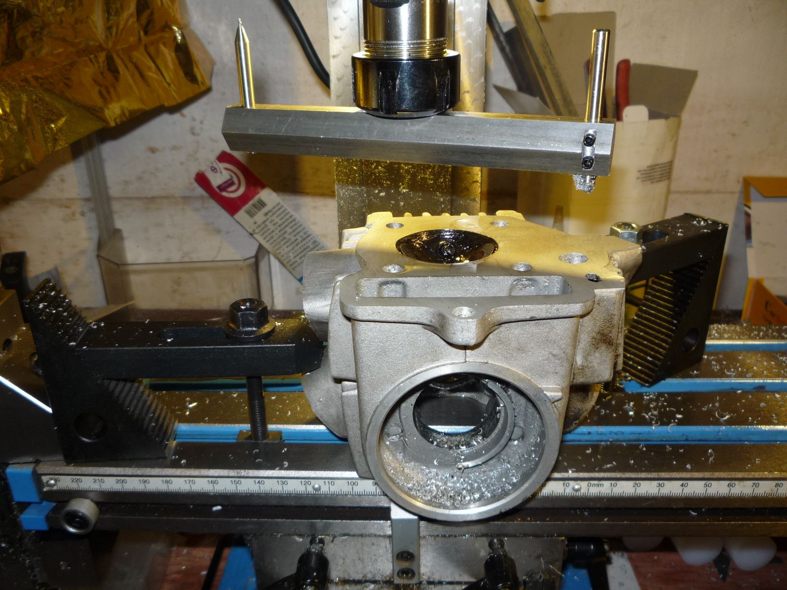

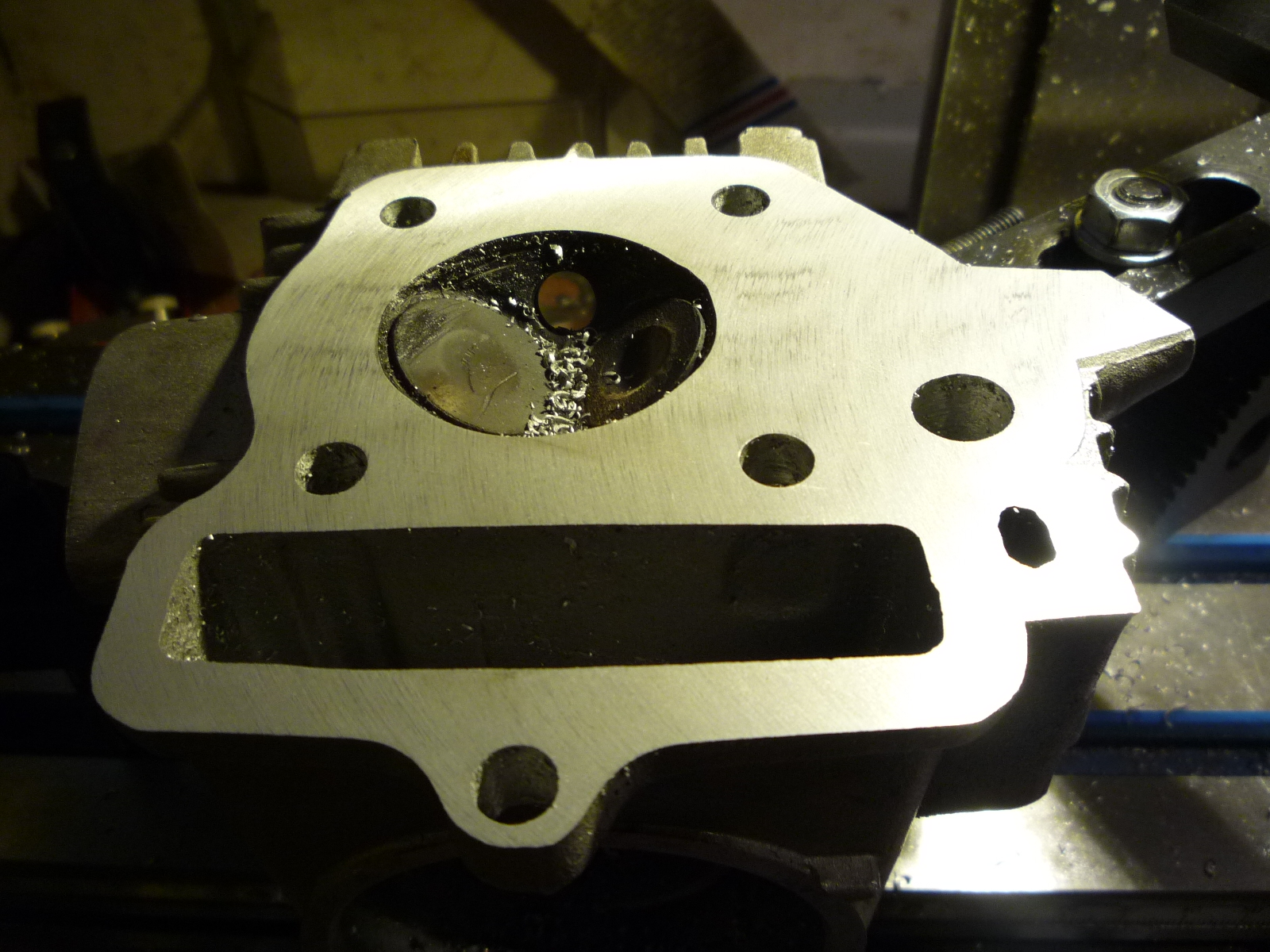

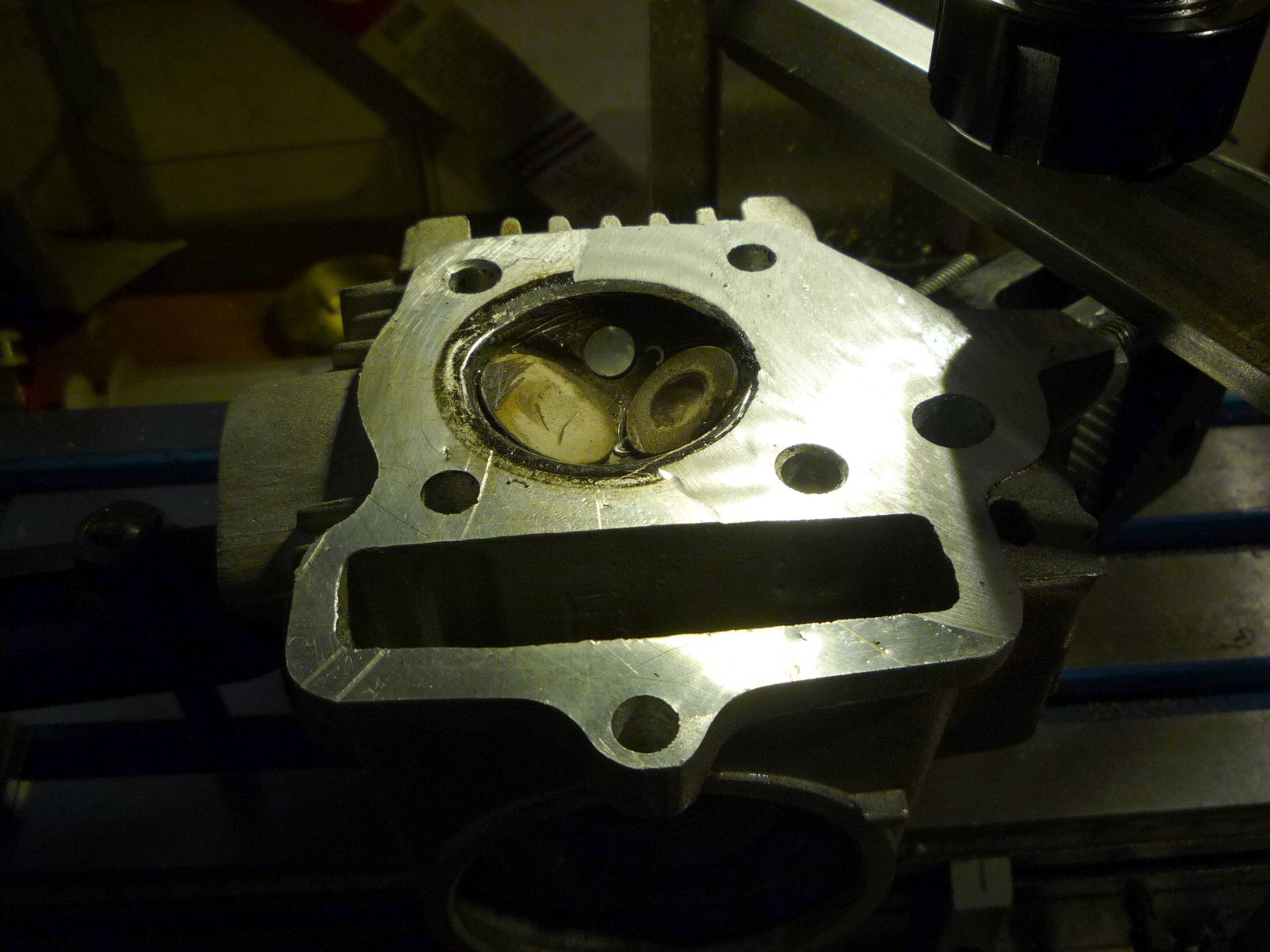

Тем временем использовал самодельную мухорезку. Для начала пришлось выровнять плоскость верхней крышки, ей ставил на стол, а она не параллельна низу головки. Потом перевернул, кое-как прижал и поехало. Клапана решил не вынимать, долго и стружки в колпачки чтоб не насыпать. От плоскости до края впускного 1.6 мм, значит надо резать не более полутора. Снял 1.2 мм, до клапана осталось 0.4. Что забавно, ушла фаска камеры сгорания, а диаметр сферической части остался чуть больше 39 мм. Этак можно за копейки сделать голову "с увеличенными клапанами" для честного полтинника!

Объём камеры сгорания по край головы намерил маслом 7.5 кубов. В прокладке ещё кубик, степень сжатия около 10.5. С мопедным поршнем чуть больше, со скутерным чуть меньше. Теперь надо пробовать, не упрётся ли что куда, и какая выйдет реальная компрессия.
А нет, вру. В прокладке диаметром 50 мм и толщиной 1 мм объёма не кубик, а почти два. Значит, сейчас степень сжатия будет 9.5 плюс-минус. Это даже 95 не потребует. А была вообще 8.5.
Примерил к мопедному поршню. Он таки упирается выступом. А внутри камеры ещё клапана, подрезать поршень снова придётся слишком сильно. Значит, пойду за скутерным. Они в среднем ещё полегче и сделаны аккуратнее.

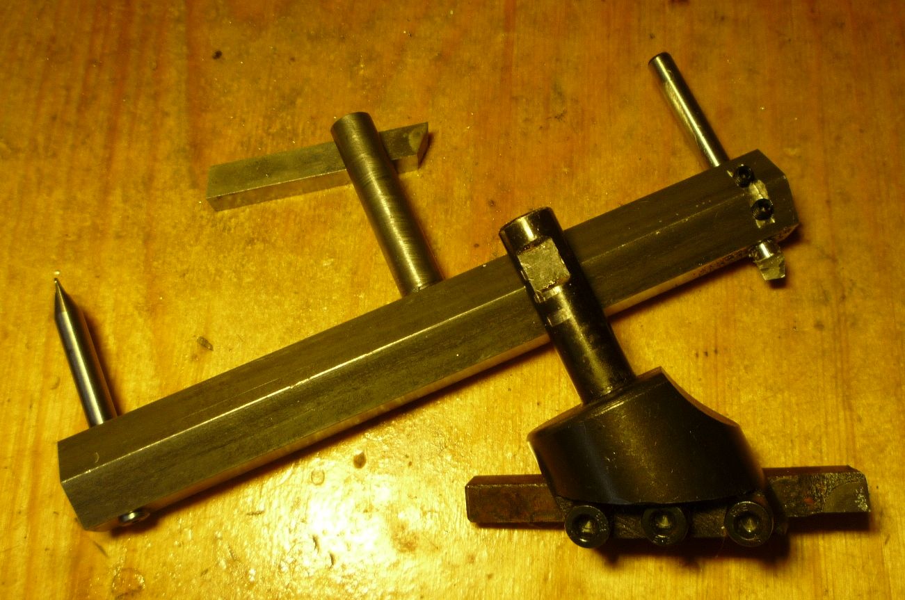

Молодец . Про мухорезный инструмент поподробнее бы .

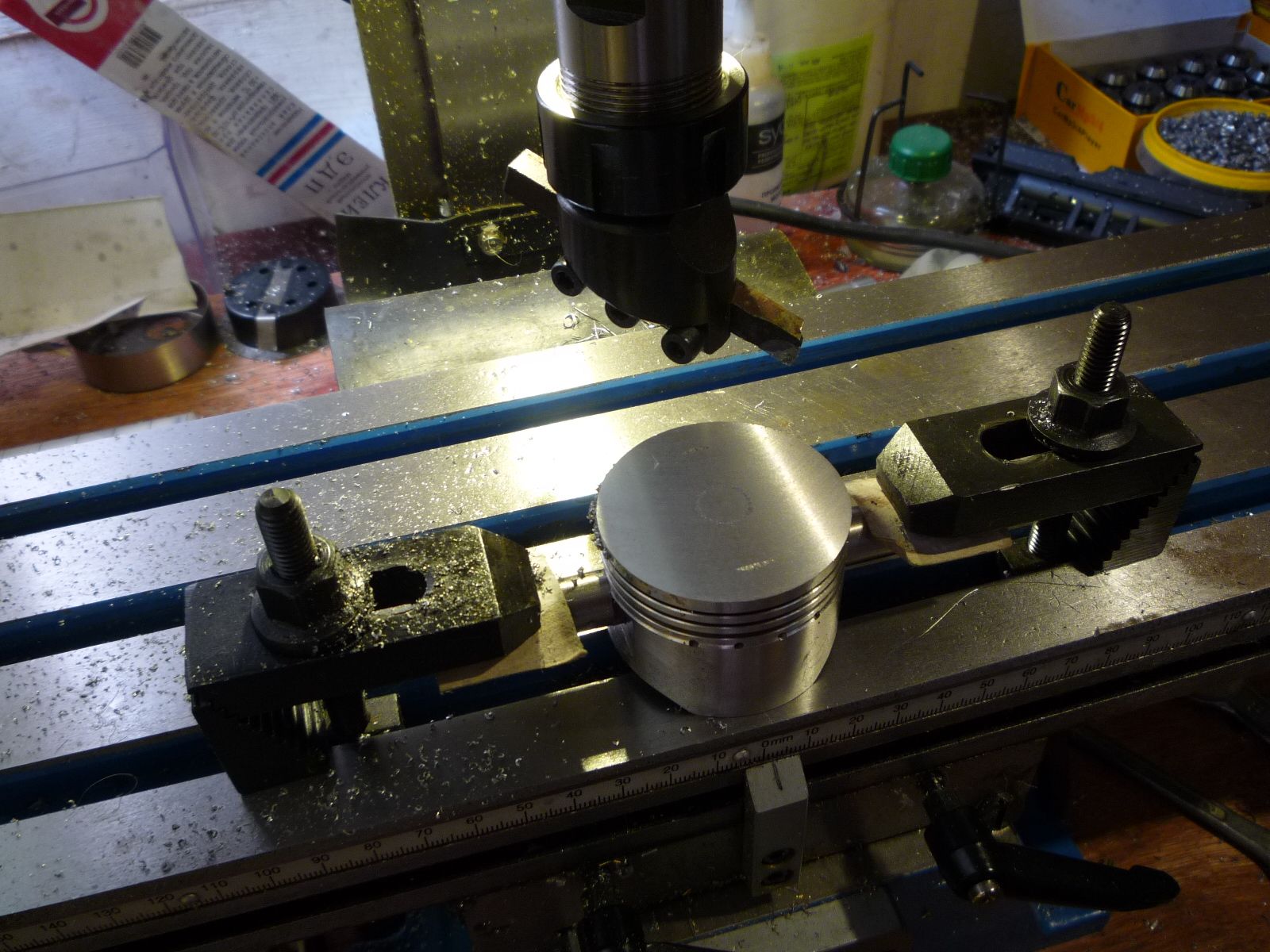

Купил скутерный поршень. Он действительно весит на несколько граммов меньше мопедного, и действительно сделан чуть аккуратнее. Например, проточен снаружи с подачей аж в два раза меньше *THUMBS UP*
Но без доработки напильником он, конечно, тоже не влез. Оказалось что 50-мм поршень от QMB почти на миллиметр выше чем 47-мм поршень. И жаровой пояс у него таки 4 мм, а не 3. Для меня это значит, что он торчал на миллиметр от края цилиндра и упирался в головку.
После некоторого раздумия со штангенциркулем, решено было сделать сразу всё. Поршень я взял и срезал с него весь рельеф. Потому что он не просто "вогнутый", а имеет профиль днища в виде перевёрнутой W, плюс ещё пипка посередине. Резал по край фаски у жарового пояса и, как получилось, почти по самое дно вогнутости посередине, примерно на 0.95 мм.

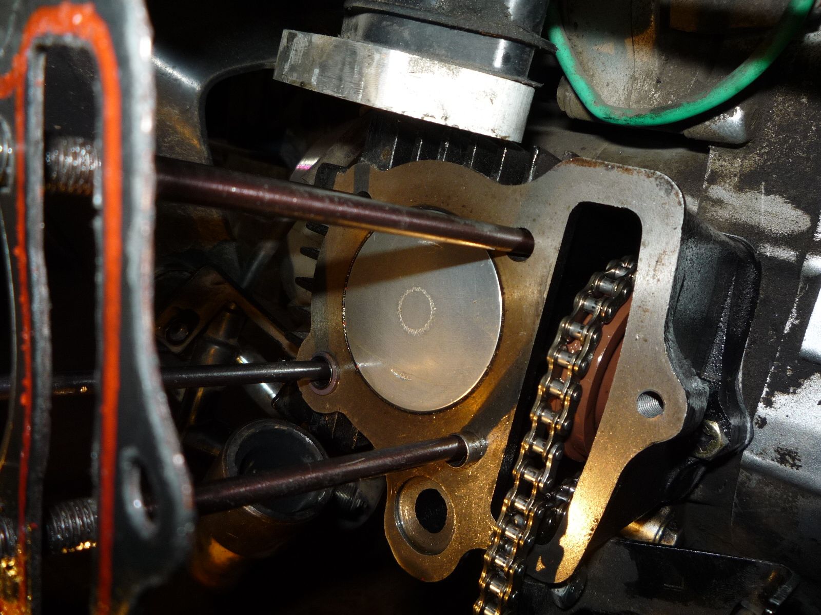

У кабовского двигателя штатная прокладка цилиндра толстая, так что в собранном виде расстояние от поршня до плоскости головы получилось 0.75 мм. Измерено с высокой точностью хитрым методом: через свечное отверстие суётся пруточек припоя, колено крутится, расплющенный конец измеряется хоть микрометром.
Посмотрел ещё на старый поршень, осознал что выступ диаметром 40 и высотой миллиметр занимает почти куб объёма камеры сгорания. С плоским поршнем этого выступа нет и степень сжатия получается вовсе не такой большой, как хотелось. Снял с плоскости головки ещё 0.25 мм, до клапана осталось около 0.2, и решил что хватит.
P1020974.JPG [ 312.96 KiB | Просмотров: 105363 ]
Объём камеры сгорания маслом получился 7.2 куба, ещё 1.5 в прокладке, и геометрическая степень сжатия выходит 10.4. К чему и стремился. Для 92 это может быть многовато, но меня и 95 устраивает. Также после доведения всего до плоскости получилась хорошая такая сквиш-зона, а клапана в 39-м камере сгорания далеко не дадут полного наполнения 50-мм цилиндра. Надо обкатывать и смотреть.
Компрессию прибор показал 8.5 очков. Склонен считать, что он банально врёт, ибо автомобильный, да ещё и с резиновым конусом. К камере сгорания прибавляются объёмы резьбового отверстия и самого конуса же. Но определённо больше чем было.

Инструмент для резьбы по мухам по-умному называется однозубая торцевая фреза. Используется для недорогого и неспешного выравнивания больших плоскостей за один проход. Поменьше — покупной, американского типа, под стандартный токарный резец. Им торцевал поршень. Большой — самоделка, из железной палки, оси и пары дырок под 6-мм круглые резцы. Переточенные из сломанных обычных фрез, у меня этого добра хватает :-[ Две больше для равновесия. Теоретически, можно работать и двумя резцами одновременно, на практике прирост производительности не виден после трудностей с выставлением их обоих на одну высоту.

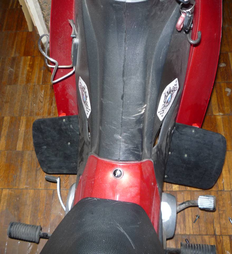

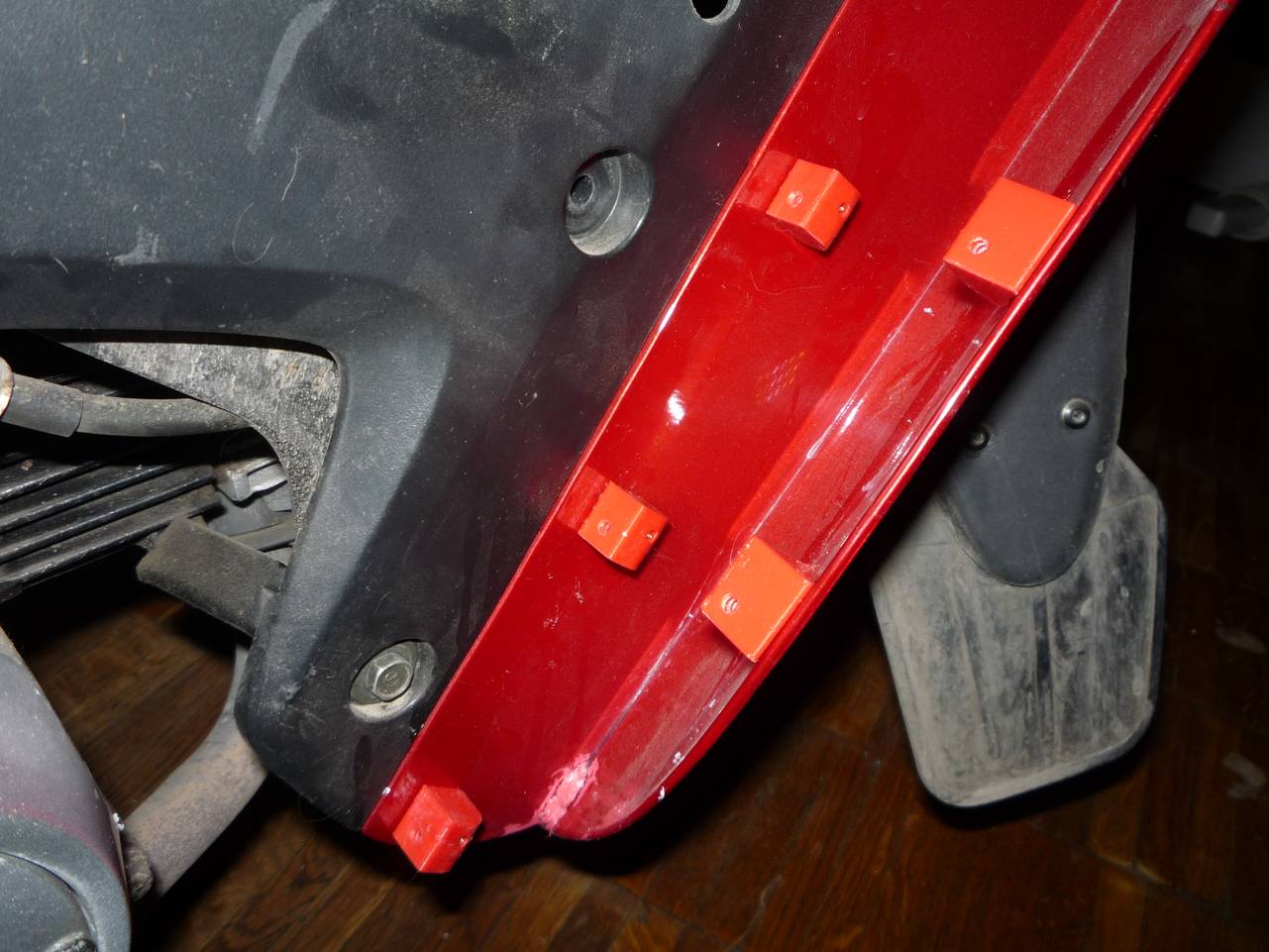

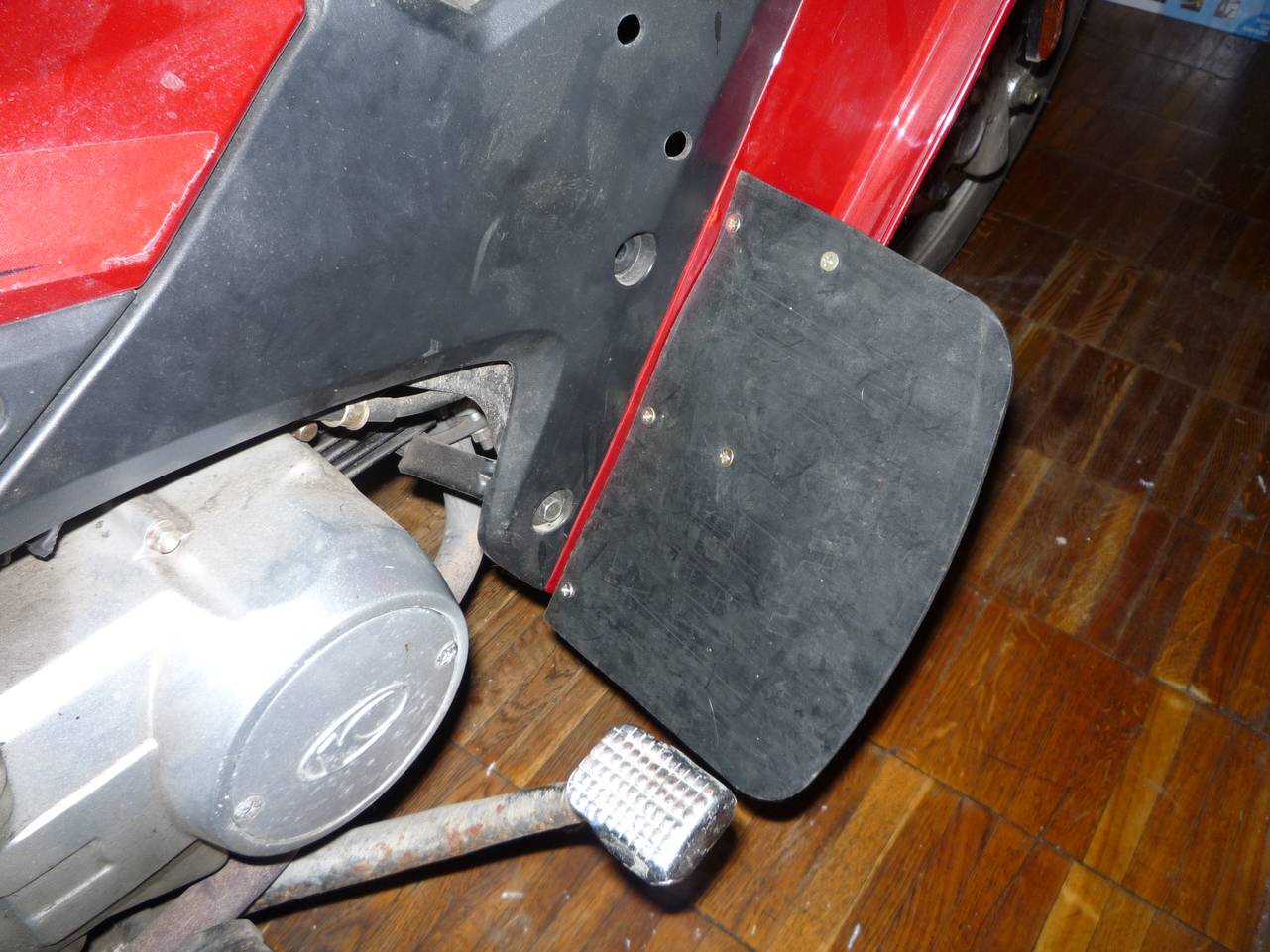

Той весной взялся за давно свербевшую проблему мокрых ботинок. Достал пару брызговиков от Ижей, налепил полдюжины кубиков, и прикрутил всё шурупами к печальной насмешке над самой идей щита. Ездить не мешает, об препятствия гнётся, в лужах же большую часть воды отражает в стороны мимо ботинок.
P1030394.JPG [ 110.02 KiB | Просмотров: 104091 ]
P1030397.JPG [ 135.26 KiB | Просмотров: 104091 ]
P1030399.JPG [ 153.31 KiB | Просмотров: 104091 ]
P1030400.JPG [ 120.73 KiB | Просмотров: 104091 ]

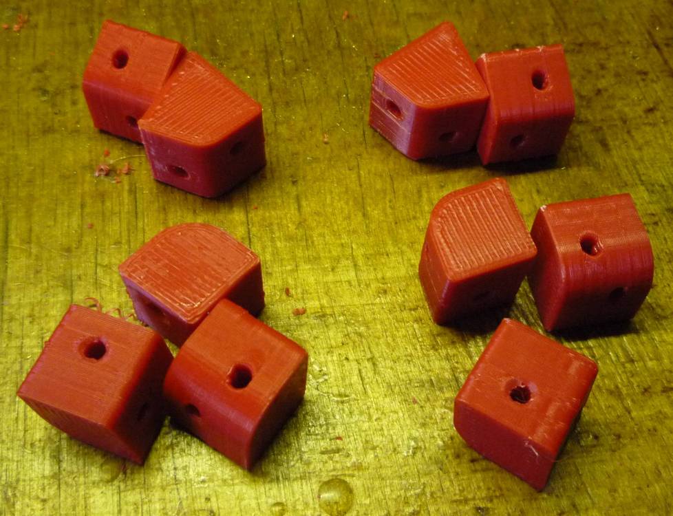

Прямо сейчас же ковыряюсь с проблемой более интересной, ведущего сцепления. Оно всегда сцеплялось автоматически на слишком низких оборотах, обеспечивая медленное и печальное трогание с места, в последнее время же слиплось совсем и мешает даже просто стоять, а на переключении громко стучит и дёргает. Мануал на Каб говорит что в автомате есть ролики, подобные скутерным, однако по факту конструкция более интересная и технологичная, вместо них фигурные стальные пластинки-грузики, качающиеся на оси. Облегчить их сложнее, потому обошёлся поджимом больших пружин сцепления шайбочками. Диски сцепления же по непонятной причине просто слиплись. Механически они по отдельности не разводятся, значит надо менять или масло, или их самих. Подробности позже, как соберу и опробую.
