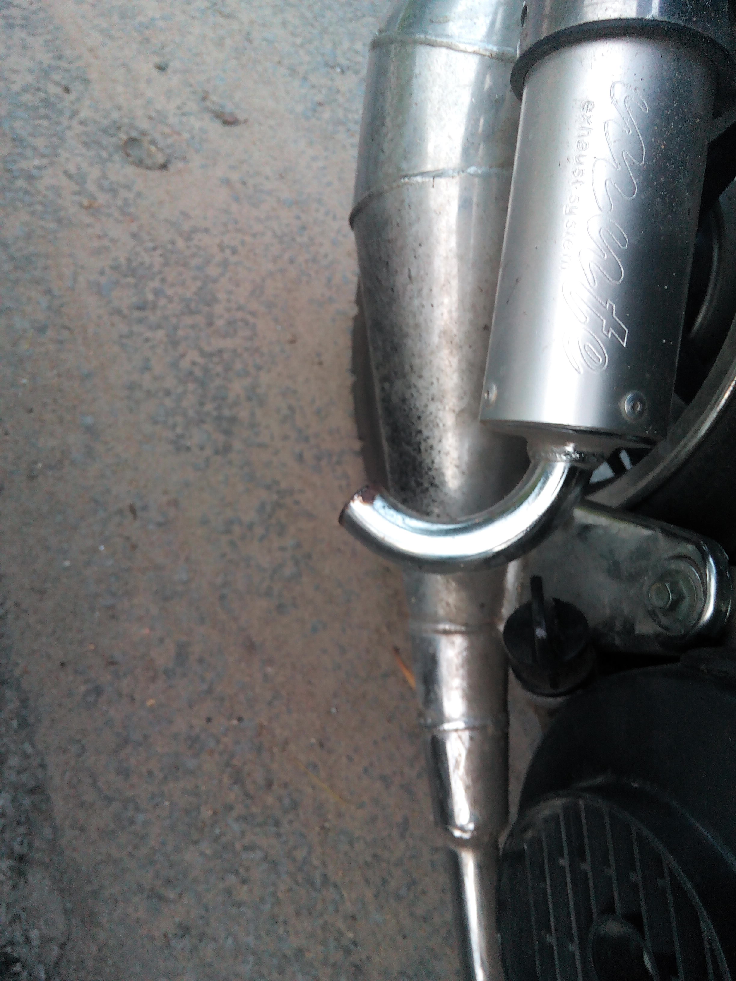

Добавлю что недавно менял масло залил литр специального для скутера. Больше никуда не лазил. Есть немного сажи с глушителя. Иногда бывает немного белый дым но потом проходит
1436807545144.jpg [ 958.07 KiB | Просмотров: 4182 ]
