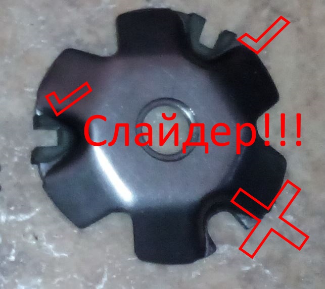

Ролик при сборке мог стать боком. Проверь правильно ли все ролики стоят. Должны как на фото стоять. Если хоть один по другому станет, то работать будет скутер именно как ты описываешь.

Разобрал:
Состояние роликов хорошее?
Обратные процедуры:
Всё ли верно собрал?И такой вопрос,хочу попробывать шуруповертом аккумуляторным заводить,хватит ли силы или только дрелью можно?
Спасибо!перебрал,только не обратил внимания правильно ли стояли ролики

Ну и где третий слайдер?
На фото их всего два.

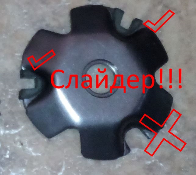

слайдер.JPG [ 79.18 KiB | Просмотров: 5106 ]
Не хватает одного слайдера!
Шуруповертом врятли заведешь, а дрелью легко.

Слайдер есть, будем надеяться *OK* автор его поставил, туда где ему положено и как положено.
