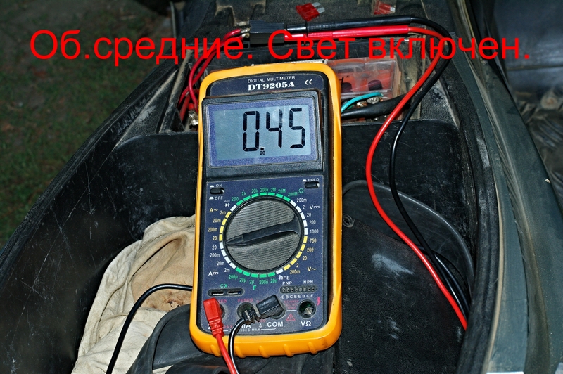

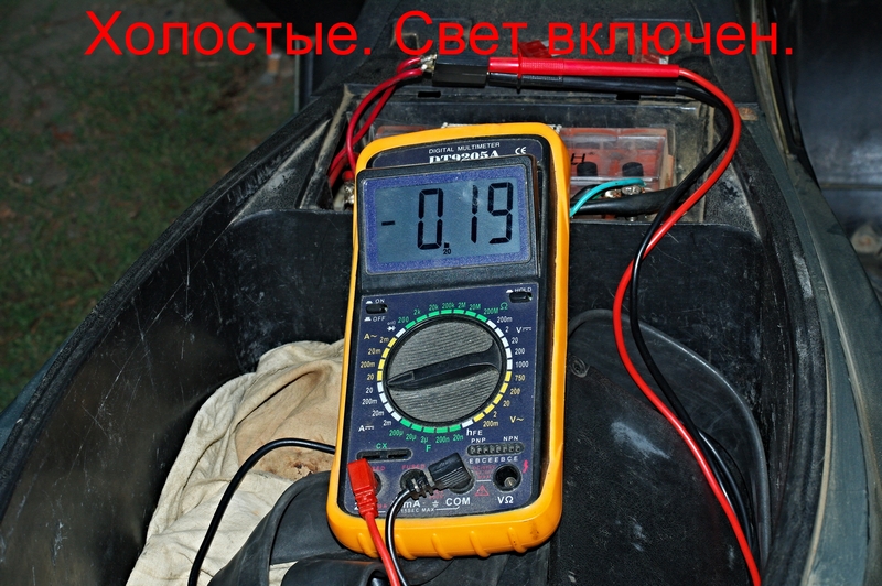

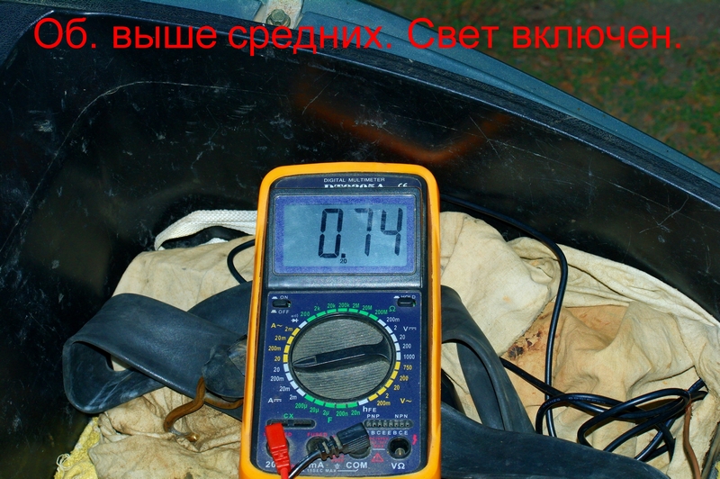

Kulibin Motors
Вот. Но есть одно НО.... Свет у меня ,,стандартный,, т.е. на постоянку не переводил. Да и вобще не лазил туда, нужды небыло. Две лампы галоген по 55вт. Но светят по отдельности. Дальний или ближний. Что там в стопаре стоит, даже и не знаю.

А по электрике у тебя во первых сильный перегруз, диоды в помощ, фару послабже. А мультиметром можно померить ток заряда батареи и на каких оборотах она вообще начинает заряжатся с текущей нагрузкой, на заведенном моторе в разрыв минусовой клеммы вставляешь тестер в режиме амперметра 10А и крутишь моторчик смотря на показания, на ХХ будет показывать ток потребления, по мере увеличения оборотов ток будет падать и когда начнет расти - это показания тока зарядки.

ДОМОВОЙ, спасибо. Да, сразу видно, что головной свет у тебя на переменном токе. Сегодня буду делать замеры у себя.

Куда ещё слабее-то?! Итак уже подключил только одну фару 55Вт. С завода же идёт 2х35Вт, значит электрика рассчитана на такую нагрузку. Генератор стоит новый. Днём, за километров 10 АКБ заряжается с нуля (стартер даже не цепляется) до состояния, когда уже можно нормально завестись. Проводка проверена 100500 раз. Вижу только 2 причины: РР плохой/поломаный и не выдаёт достаточный ток, либо саму АКБ уже пора отпевать.
