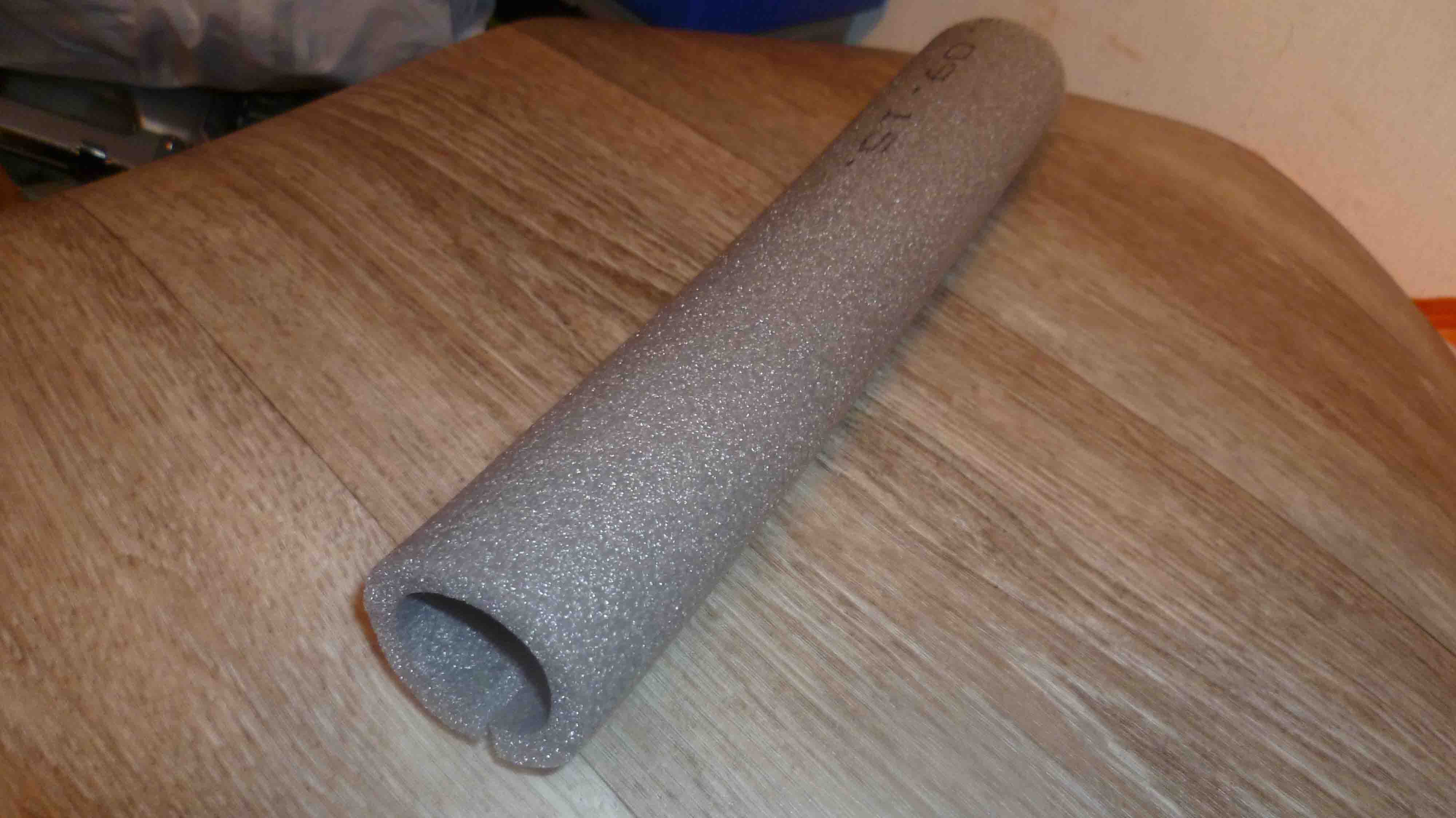

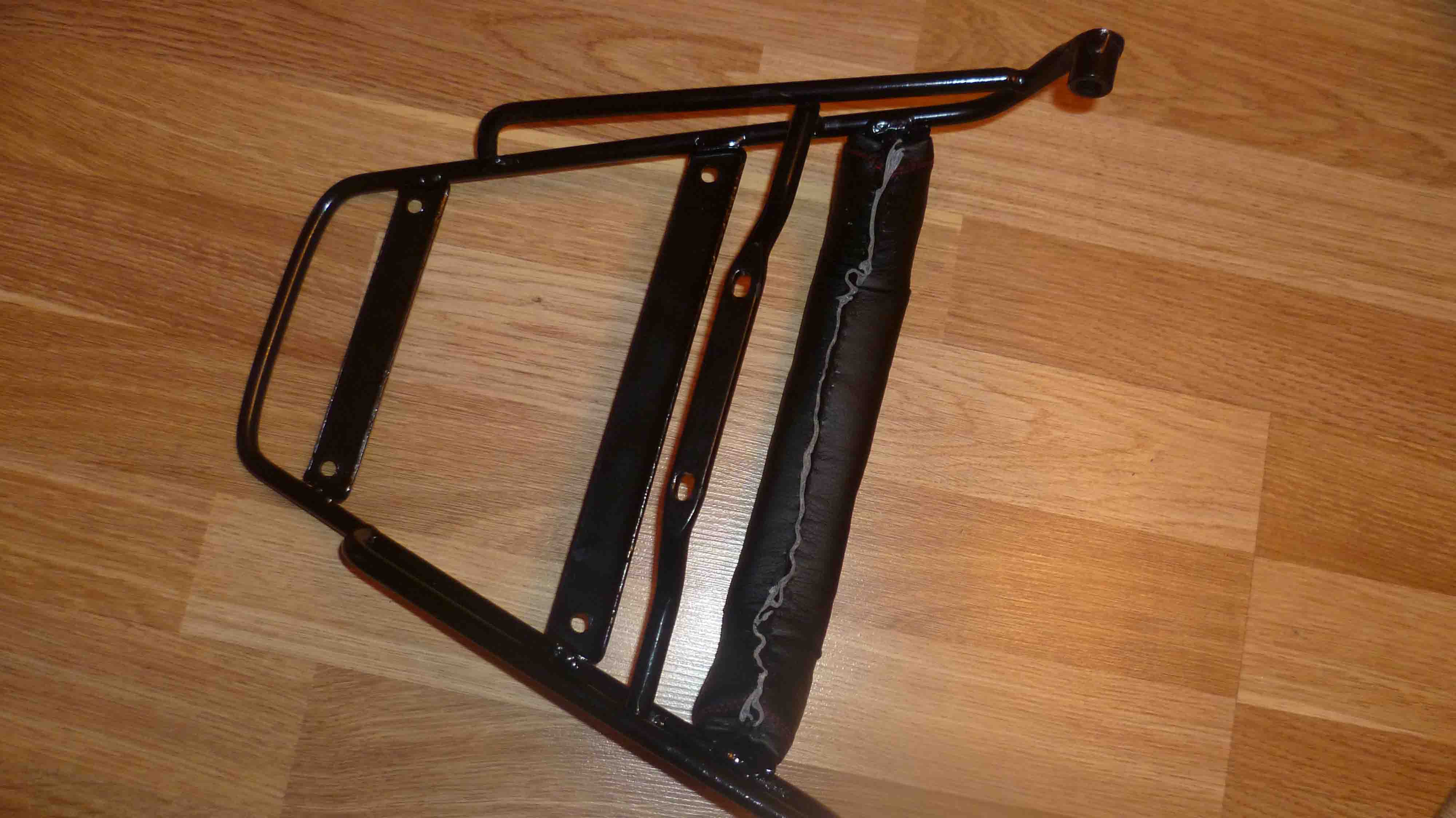

Сделал мягкую ручку на багажник, чтоб удобно было ставить скутер на центр. подножку.

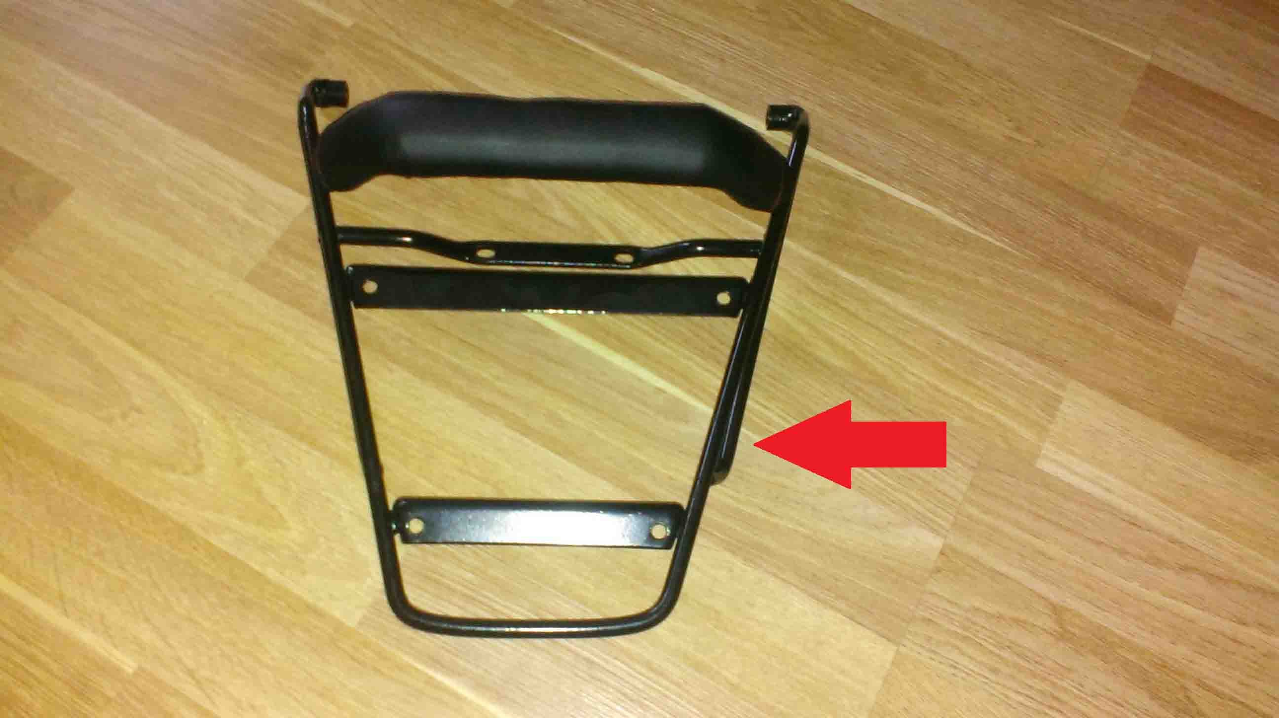

П.С. Китайцы кривовато сварили багажник.
Нужно сходить переварить. :)
IMAG3776.jpg [ 87.19 KiB | Просмотров: 6390 ]

Исправил. Заодно проварил багажник, а то был на прихватках.)

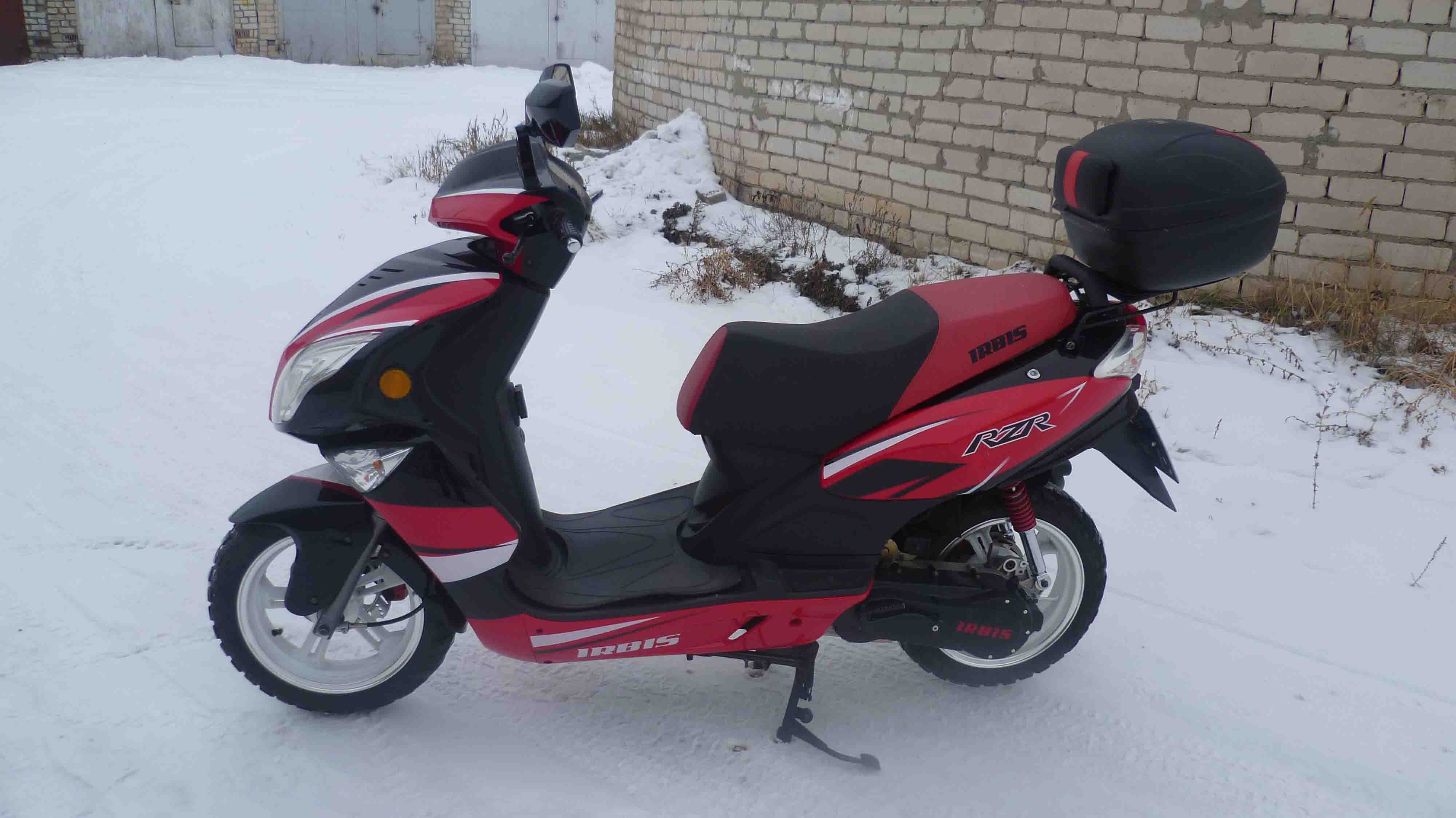

Установил и подключил сегодня кофр

Общий вид.
