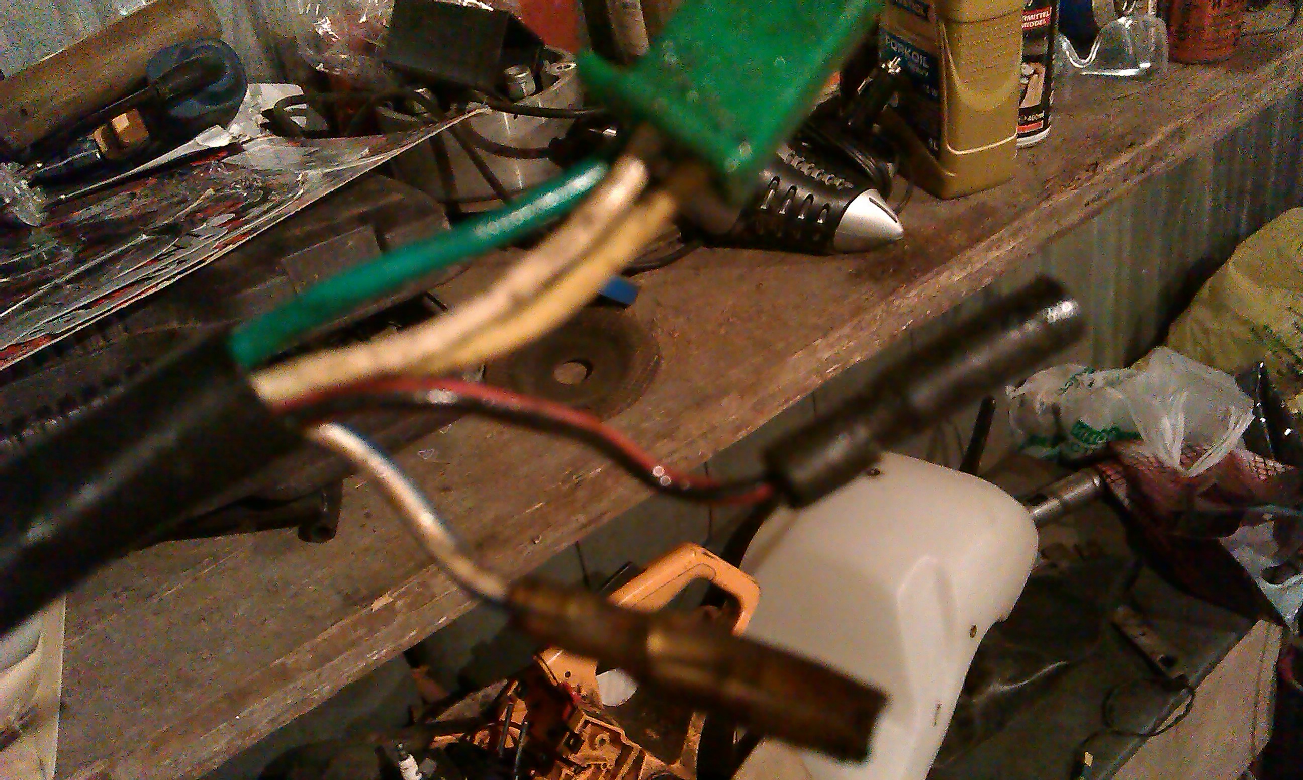

Всем привет, мотор 157ой, нужна только искра, лучше и изменяемым УОЗ, как максимально упростить электрику, можно ли обойтись без регулятора напряжения?
из генератор выходят провода на фото
на фишке зелёный белый жёлтый
красно чёрный отдельно
и бело голубой на датчик.

зеленый - общий, на коммутатор и катушку
красно-черный - на коммутатор, питающий
сине-белый - на коммутатор.

Свечу к двигателю прислонял? был случай в руке держали и искали искру :)
Покрупнее фото можно!? датчика не видно и проводов на коммутаторе.
Еще фишка, от катушки минусовой провод на двигатель дополнительно, а то слишком длинный провод для киловольтного напряжения, может по пути где то пробивать, а то и генератор угробить.

некто Василий, зачем мотору ногу отпилил? И что там вместо стартера? Фото коммутатора с обеих сторон давай и какой провод куда втыкнул; сопротивления датчика и обмотки генератора тоже на всякий случай замерь
