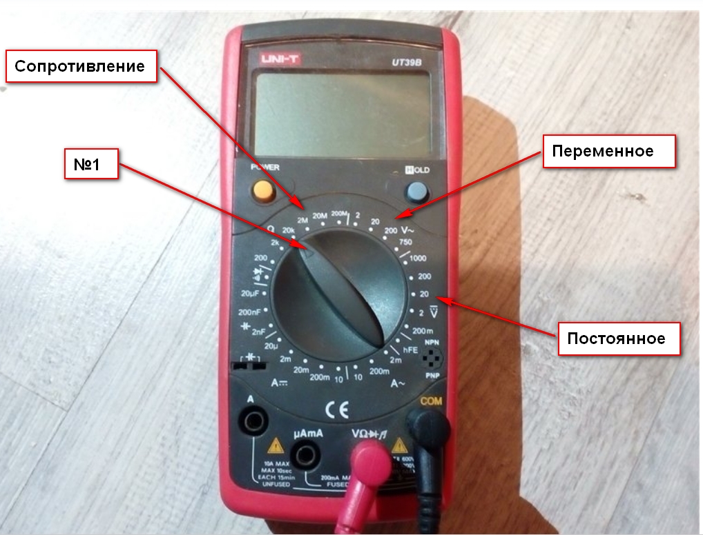

Не знаешь как пользоваться прибором, или что? Вот твоя картинка. Переключатель №1 ставишь на нужное тебе положение, на переменное или постоянное напряжение, и проводишь замеры. При таком положении щупов ты можешь измерить сопротивление, напряжение (переменное и постоянное) и проверить диоды.
Ставишь переключатель на переменку, подключаешь щупы к проводам, которые идут от генератора на коммутатор, крутишь, и смотришь, есть ли напряжение. Можешь переключить №1 в режим сопротивления и проверить обмотку генератора. ...Вот примерно так...

Не не, за труд спасибо, по токи я знаю, я вот где недопонял
прозвон катушки, первичка около 1Ом, вторичка в кОм.
Где первичка? Про 10ом понятно.
Вторичка это один килоом?
Обмотки генератора я как то роще прозванивал и показания совпали.
