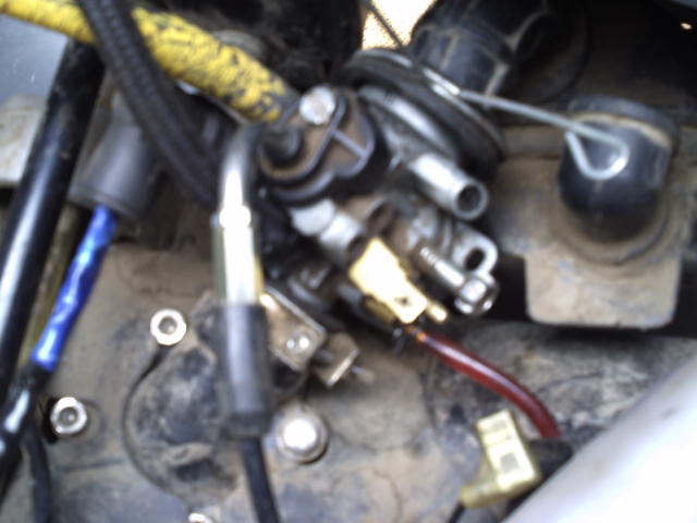

Скутер 2т 50сс CPI Oliver sport .Карбюратор родной, поиском не удалось найти название карбюратора.Особые приметы- два провода идут на обогатитель карба и два провода идут прямо к двум клемам самого карба.Возможно подогрев или отсекатель какой то.Фик его знает.Трубки- маслоподача,вакуум,бензин есть, Возможно фотку сделаю.Кто подскажет что с абогатителем делать- всередине обагатителя чего то торохтит если потрусить , а в мотомагазине заменить его нечем,и в моих запах один обагатитель диаметром корпуса подходит, а иглой нет .Что делать с обагатителем? Как заглушить его? :005

Може кто определит визуально шо за карбер?
Комментарий к файлу: Карб какой то диковинный , может обагатитель вообще работает не так, как на ижаке?

Под большой клеммой или что там сверкает желтым, 2 штуцера никуда не подключенных?
Если так то подогрев карбюратора там сделан охлаждающей жидкостью, используется только на воде есстно.
Никогда таких не видел, крышкой чем то смахивает на деллорто, а что за клеммы покажет только вскрытие.
Обогатитель стандартный, от нагревательного элемента, так что работает так же как и на иже.

Фотка не четкая.На верхнюю клемму плоскую,подключен минус, а на круглую клемму плюс.Тена какого то я не определил, Даже когда снял карб для продувки и промывки ничего не заметил :-[ Судя по торохтящему обогатителю,состояние которого я заценил как уже с отклеенными ушами какими то специалистами, мне показалось, что и карб уже доработанный для работы без обагатителя :-o
