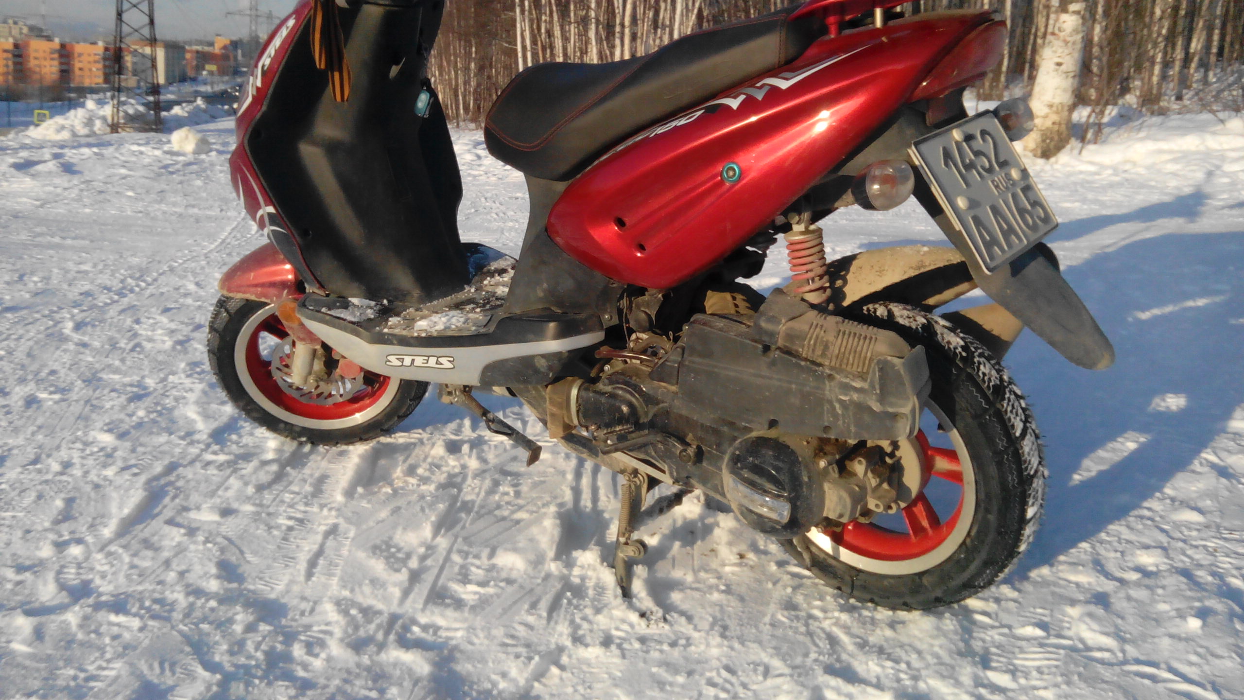

Мир, скутеристам!
Наблюдаю за темой с момента покупки сабжа в мае 2013. До этого год владел 50-кубовым младшим братом, скорости которого не хватало, чтобы уверенно! держаться в городском потоке (65-75 км/ч), а также без штрафов поворачивать налево на дорогах с более чем одной полосой в данном направлении (п.24.8. ПДД), а также без штрафов возить одного пассажира (там же).
Приближаясь к пробегу 10.000км треснуло крепление кофра (болезнь описанная ранее в этой теме) и выскочил бронепровод из свечного колпака. Все, Карл! Спасибо китайцам и сборщикам в магазине *OK*
В декабре 2015 заказал зимнюю резину (липучка) перед и зад Kenda 12" 120/70-12 K701 и 130/70-12 соответственно, которую испытал на новогодних каникулах. Фото прилагаю.
Хочу сказать, что резина мне очень понравилась, хотя другую (кроме стоковой) не катал. При кротковременой блокировке тормозом переднего колеса (испытал только по прямой и на оч.маленькой скорости) не уходит с траектории, на бОльших скоростях - страшно испытывать :-[
Выбрал липучку, а не шипы, потому что в последние зимы в нашем вьюжном городе дороги в течении нескольких дней чистят до асфальта, более того, до нас докатилась цивилизация в виде реагентов *HELP*
Летом, пытался самостоятельно регулировать карбюратор, как тогда показалось неудачно. Т.е. после этой регулировки при сбросе газа, видимо чего-то там не хватает (я дилетант) и происходит легкое но весьма заметное торможение двигателем. До самостоятельной регулировки (2 года) я такого эффекта не замечал, на это эффект забил, но теперь зимой я считаю это огромным плюсом!
Чтобы визор зимой не потел от дыхания натираю каплей фэйри :010<
зы: Жаль, что законодательно хотят запретить эксплуатация мото в зимний период :CENS:

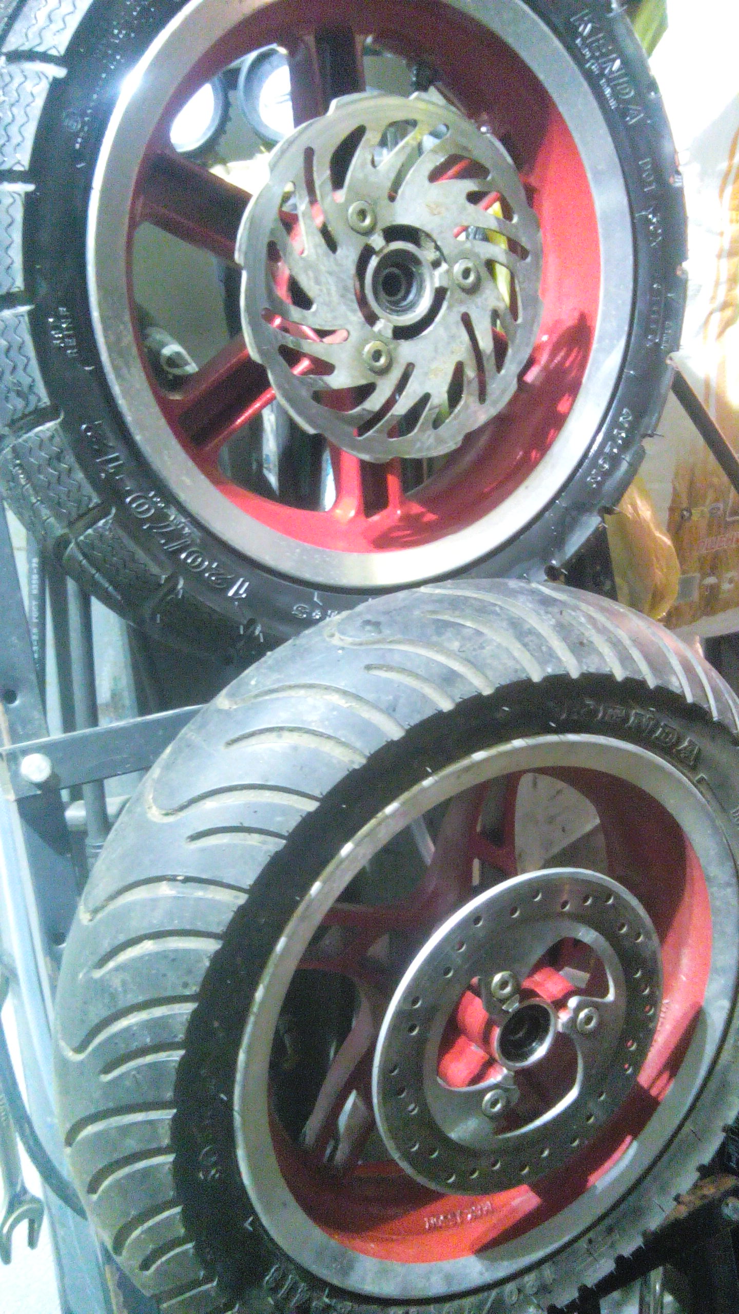

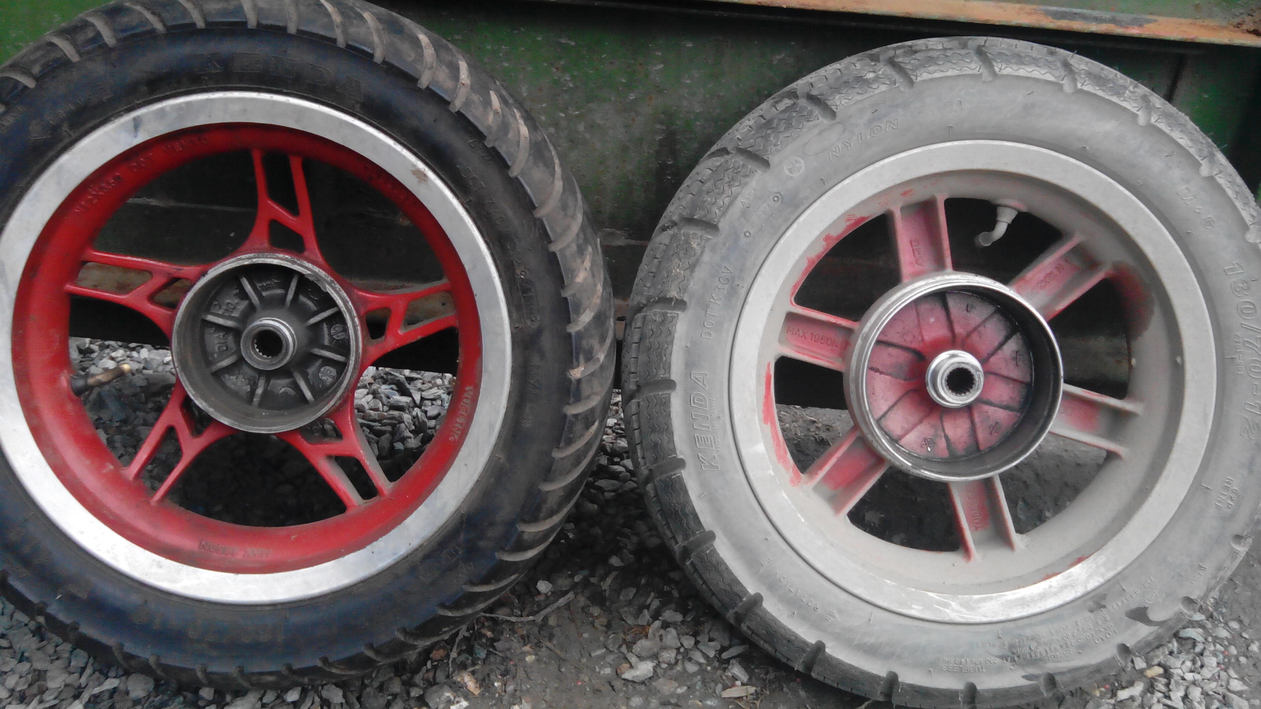

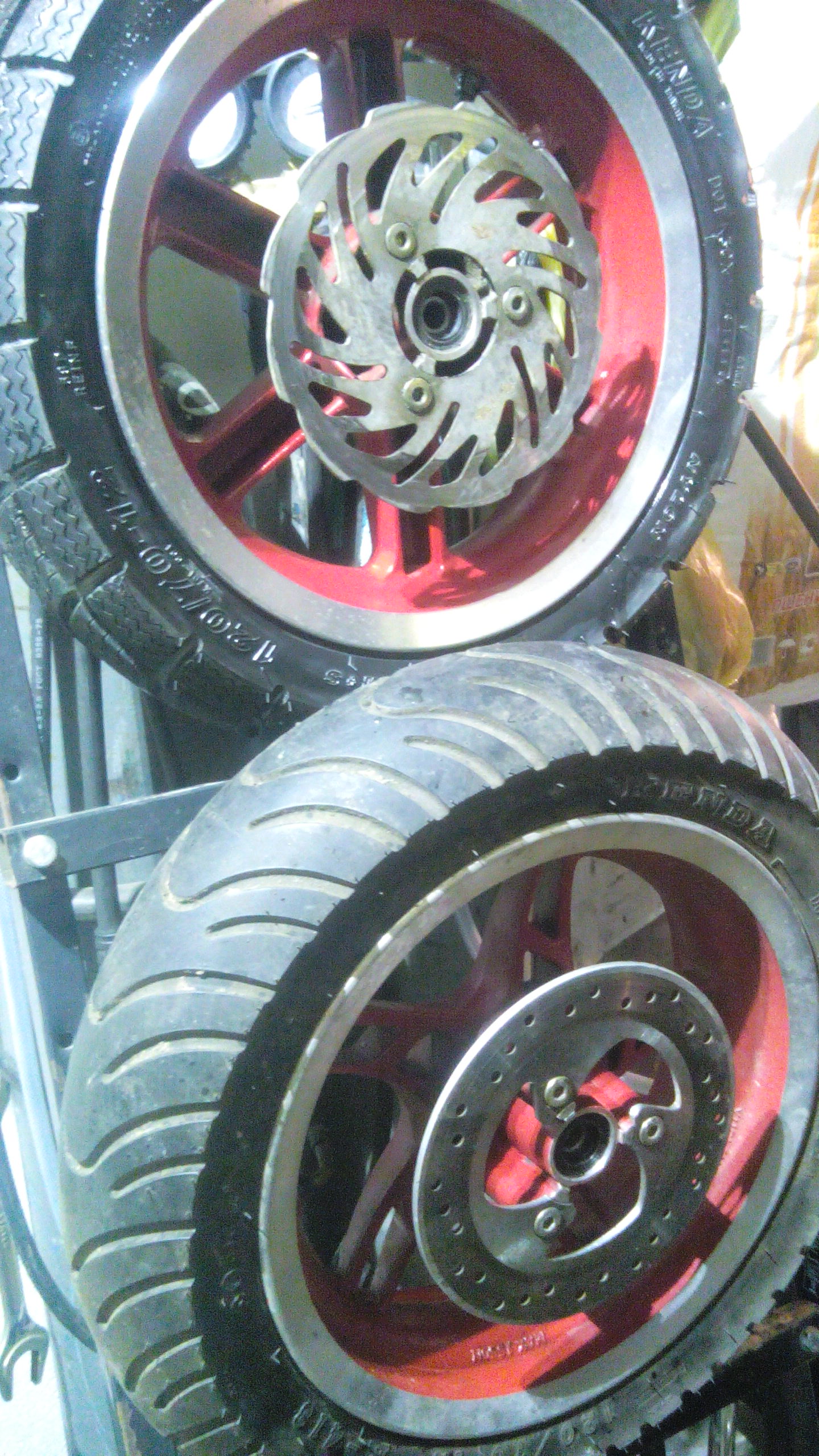

Купил бу колеса с летней резиной от младшего брата Stels Tactic 50сс. Диски отличаются, однако.
На первой фото: задние - слева 50сс, справа 150сс - у младшего брата отверстие под тормозные колодки меньше (((
На второй фото: передние - сверху 150сс, снизу 50сс - подходит без переделок.

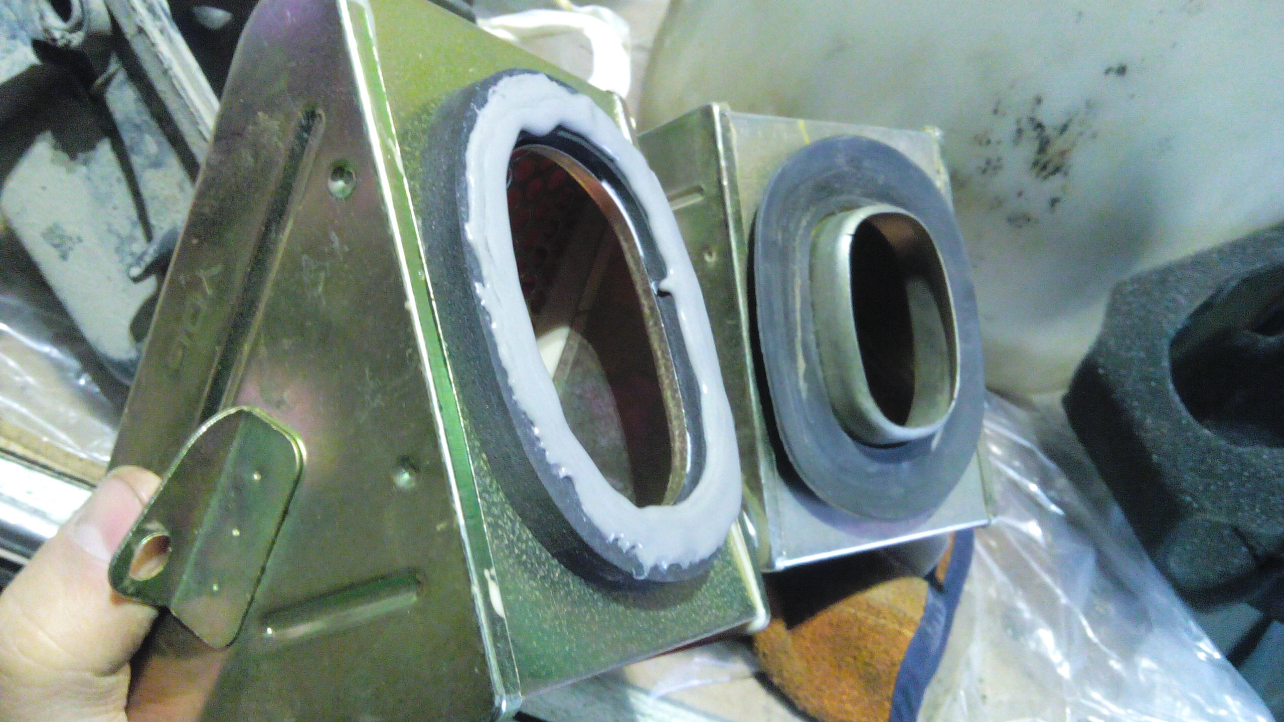

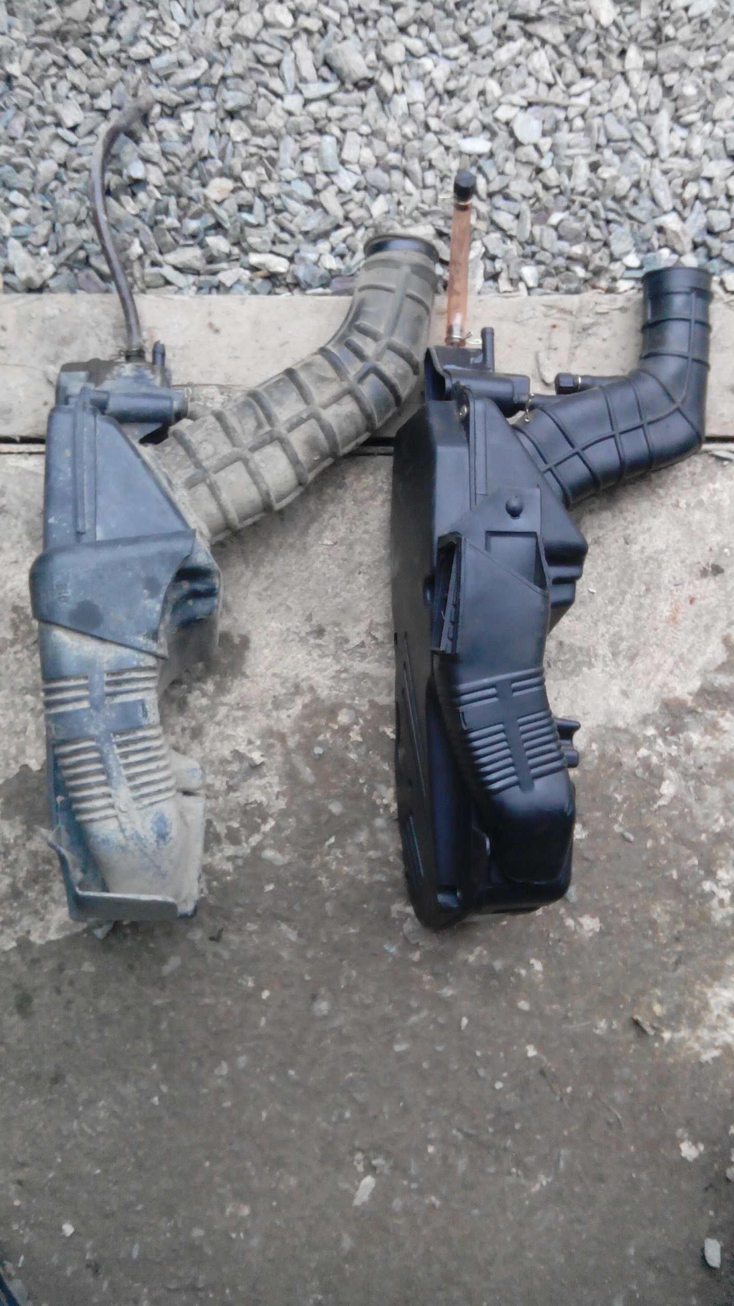

Купил в инете воздушный фильтр в сборе... А он немного другой: расположение мест крепления отличаются, отверстие самого фильтирующего элемента отличаются (((
Вынул фильтрирующий элемент из нового фильтра и на герметик поставил в старый корпус.
