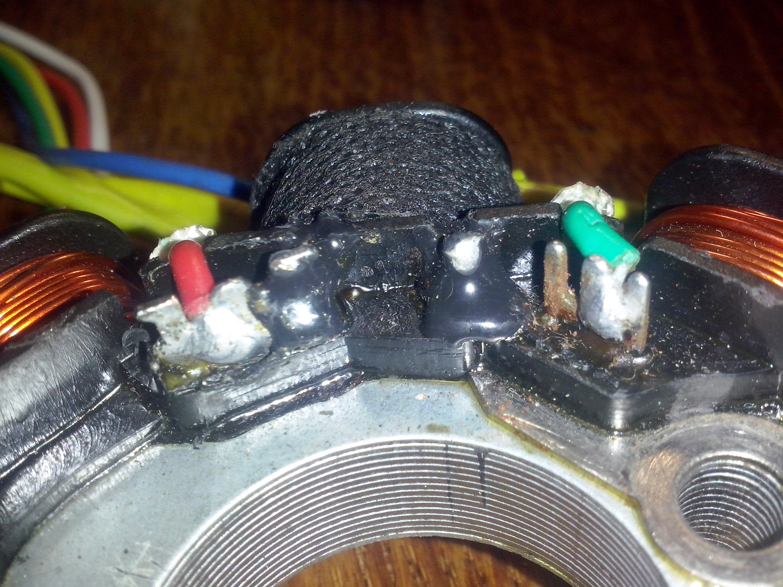

Извиняюсь за своё мастерство фотографа, вот фотографии выводов и направление намотки катушек.
Катушка 1 начинается с жёлтого провода и намотана по часовой стрелке если смотреть сверху, катушка 2-против, катушка 3-по, катушка 4-против, катушка 5-по, катушка 6-против, катушка 7-по, вывод катушки 7 есть клемма белого провода.

СообщениеДобавлено: 25 Apr 2016, 22:33
Зарегистрирован: 12 Sep 2015, 20:38
Сообщений: 53
Скутер: Viper Storm
Выводы высоковольтной катушки
