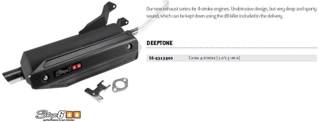

Посоветуйте с выбором глушителя. Впуск и трансмиссия в пределах разумного протюнингованы. Динамика и максималка более чем приемлемые, но есть подозрение, что стоковый глушитель немного поддушивает двиг, да и по техническому состоянию пора его уже менять. Собственно вариантов немного 1. Китайский глушитель из скутермага-скутерка. 2. Stage6 Deeptone - 139QMB, GY6 50cc 4T 3. Tecnigas GP4 - Kymco, 139QMB/QMA 50cc 4T 4. LeoVince 4T-Racing [HM-Titan] - Kymco, 139QMB.
Пока склоняюсь к STAGE 6, судя по диаметру банки и возможности установки DB киллера выхлоп должен получится достаточно басовитым и относительно негромким. Лео и Технигас (выполнен в форме резонатора?) хороши, конечно, но громкие очень...
Цель раздушить, по возможности, двигатель, получить не сильно громкий выхлоп.

Stage6 - это китайская банка по конской цене. Из всех я бы выбрал LeoVince, так как из всех труб они, на мой взгляд, качественнее всего сделаны. Минус у неё - не добраться до щупа без снятия трубы. Да и не сильно она громкая.

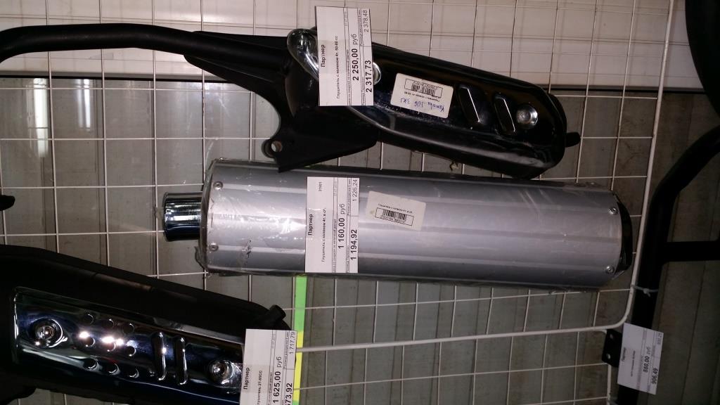

Есть еще у нас в магазине вот такая китайская банка по неплохой цене 1100 руб. Можно, наверное, ее под прямоток.
Ну так это и есть стандартная китайская банка. По крайней мере внешне похожа.
