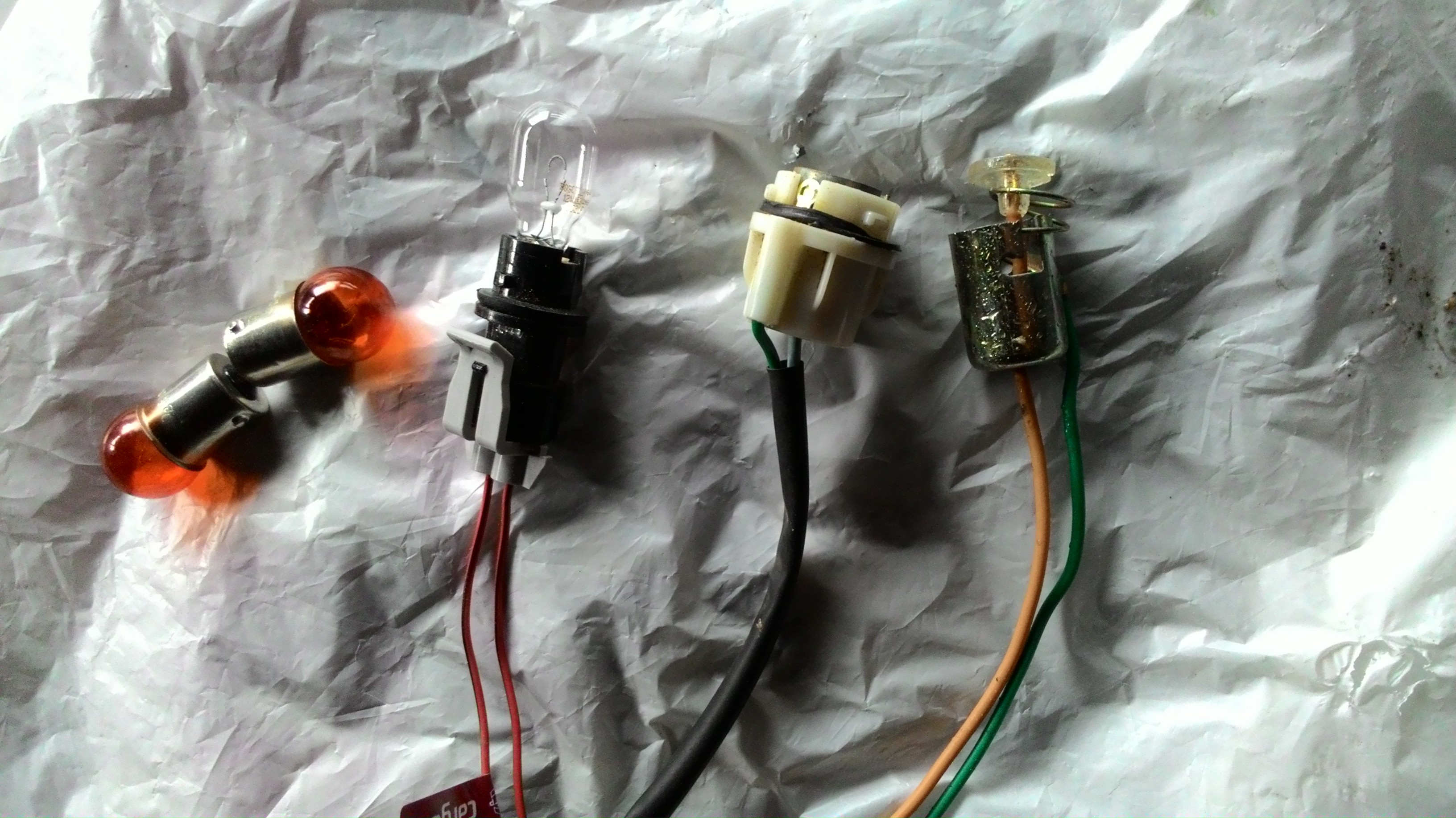

Пока ждал краску с интернет магазина, решил поменять освещение в поворотниках.
Несколько раз заметил, что – стоя на перекрестке в ожидании левого поворота, некоторые «джигиты» на четырёх колесах, уворачиваются от меня в последний момент.
В солнечную погоду, я включил аварийку и отошел на пять метров от мотяшки, … белые стекла поворотников, слабые лампочки – нифига же не видно. Сзади еще из-под кофра что-то видно если присмотреться, а вот спереди – печаль.
Начал искать лампы большей мощности. Они есть – но они не лезут в дырки поворотников – они больше в полтора раза. В штатные отверстия влезают безцокольные лампы на 16 ват.
Пришлось искать патрон для безцокольной лампы.
Патрон нашелся в магазине запчастей для ВАЗа. От Калины взял патрон 1118 – за 40 рублей. К нему подходит колодка с проводами от датчика коленвала за 50 рублей, в некоторых магазинах эти колодки продают по 70 и 100 рублей!? Лампа на 16 ват – 50 рублей.
Вытаскиваем штатные патроны и разъединяем штекеры. Откусываем от патрона на пару см провода (они могут пригодиться куда-нибудь). Вытаскиваем из пластиковой обоймы металлическую часть, вставляем в нее старую лампу (чтобы патрон не распался на части) и убираем подальше. В пластиковой обойме нужно слегка расточить круглым напильником посадочное место под калиновский патрон. Там разница в размерах буквально в полмиллиметра, поэтому точить надо без фанатизма. Берем полотно от ножовки или подходящий надфиль и протачиваем по выступу для калиновского патрона. Вставляем калиновский патрон в пластиковую обойму штатного патрона, проворачиваем и получаем очень надежное соединение!
Зачищаем провода колодки датчика коленвала со штатными проводами с оставшейся фишкой. Соединяем их и для надежности пропаиваем соединение, изолируем и вставляем лампу.
Одна проблема в этой переделке.
Мы имеем теперь белый поворотник и белую же лампу. Тут можно пойти двумя способами. Покрасить или купить оранжевую лампу или покрасить стекло поворотника в оранжевый цвет.
Найти оранжевую лампу в наших магазинах не удалось. Красить лампу видимо надо термолаком, которого тоже под рукой не оказалось. Цветной лак для фар есть только черного и красного цвета.
Но выход нашелся в магазине, торгующем тонировочными пленками. У них есть оранжевая пленка для фар. Полметра этой пленки за 90 рублей хватило на все четыре поворотника. Позже хочу покрыть эти поворотники прозрачным лаком, чтобы пленка не сдиралась и все.
Результатом переделки был так доволен, что решил поменять сразу и лампы в подсветке фар.
Переделка в том же порядке, что и в поворотниках. Вставляем в фары подсветки лампы на 16 ват и получаем дневные ходовые огни, экономя электричество на лампах ближнего света.
