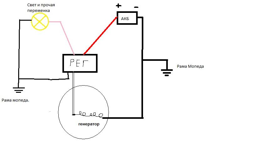

Если я правильно прочитал, то что там написано, то похоже, что схема работы электрики выглядит так (серый провод на схеме - это на самом деле белый):
ShemaGeni.jpg [ 31.25 KiB | Просмотров: 7560 ]
Мерять сопротивления по мануалу вроде как не имеет смысла т.к. генератор на 99% исправен, а регулятор не родной.
P.S.: Да - я аццкий художник :) .

СообщениеДобавлено: 09 Sep 2016, 07:57
Левое плечо спирали надо исключить и на габариты переменка или постоянка неизвестно.
Почему левое плечо надо исключить? По-моему как раз по такой схеме все логично получается. Просто у большинства мопедов на реле и свет идёт плюсовой конец катушки, а у меня получается минусовой.
 Заголовок сообщения: Re: На РР только один провод от генератора. От чего подойдёт
СообщениеДобавлено: 09 Sep 2016, 09:51
у тебя на схеме вышло 2 параллельных катушки, по факту одна.
И плюса минуса с твоей катушки не идет, идет переменка (+-+-+-+-+-+-)
