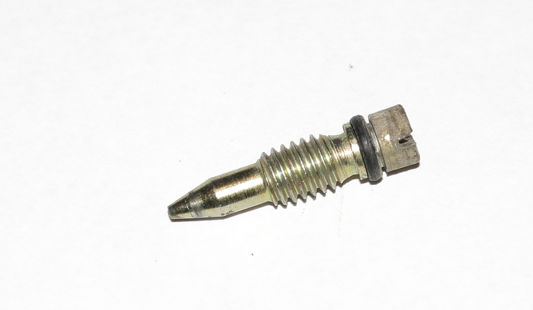

Belos писал(а):
В нем закручен конусный винт. Не пойму что это и для чего? Да и почему вообще бензин вытекает?
Если такой, то это для слива конденсата из карбюратора. А течет потому что плохо закручен, или что попало под конус.
