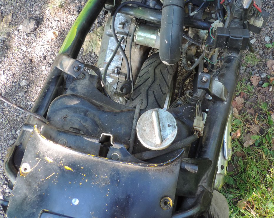

ДОМОВОЙ писал(а):
Трещина на изгибе. Как бак ложится проушинами на крепления? Нет ли перекосов?
Поручнями снизу, т.е. опора сверху, а снизу его подпирает скоба с резиновой прокладкой.
И да, есть перекос, на одну сторону.
Omaks MT50QT-20, Leike LK50QT-15

Может паять латунью? И сделать подвес бака что бы он себя не изгибал.

Странно. На фото отчетливо видны потертости. И терло не один день. Я больше склоняюсь к тому, что кроме перекоса была нагрузка типа ,,на изгиб,, в районе трещины. Если не найти и не устранить причину, то эта беда может повторится.
Сразу скажу, что могу ошибаться (я чё, всё помнить должен? :-D ), но нагуглилась фотка этого Leike, это же копия транса, т.е. этот тот труп, которого я последним привез.
Ежели оно, то бак у него прикручен двумя болтами только спереди, а сзади под ним лента типа хомута.
Два передних болта его держат жёстко, а задняя часть прыгает вверх-вниз - ну вот потому и напряжения изгиба в стенке....
Если это верно, то на фотке Tango стенка с трещиной - это передняя стенка....
белка 015.jpg [ 179.45 KiB | Просмотров: 6835 ]
белка 020.jpg [ 210.19 KiB | Просмотров: 6835 ]
И получается, что этот бак у меня есть, причем он мне ваще не нужен (правда это всё на даче). :)

Да , у меня тоже нижнее крепление изначально было для красоты а бак крепился двумя болтами спереди и этими ушами лежал на раме свободно , вся нагрузка получалась на них.Почти сразу переделал по нормальному- укоротив чуть эту скобу и проложив прокладку между ней и баком.Вот тогда это все встало как надо.А так хоть клей,хоть паяй, хоть вари один фиг либо лопнет,либо протрется.

Нет это левая. Фото со скутером, похож. и упирается он как раз в боковые упоры, и скоба его, правильно снизу подпирает.
Те уши что впереди, они фиксируют его только от подвижений вперёд-назад, они ничего не держат.
Держит как раз скоба, а раньше были ещё уши и по-бокам, так вот они его как раз и разбили, я их отпилил, и на фото боковая стенка без тех ушей.
Я буду пытаться, теперь, закрепить его полностью на весу, что бы он не касался больше ничего, а висел только на скобе.
