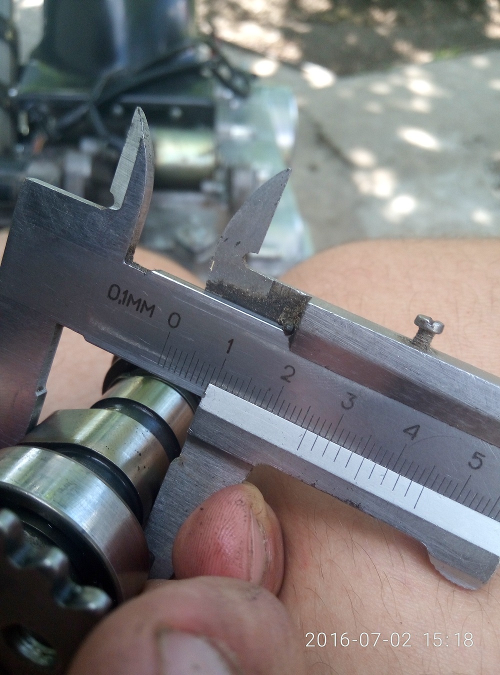

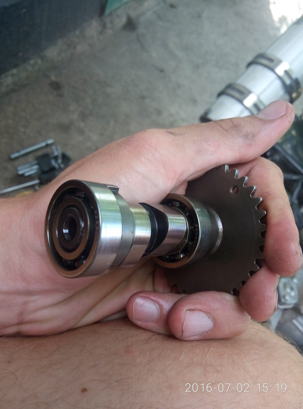

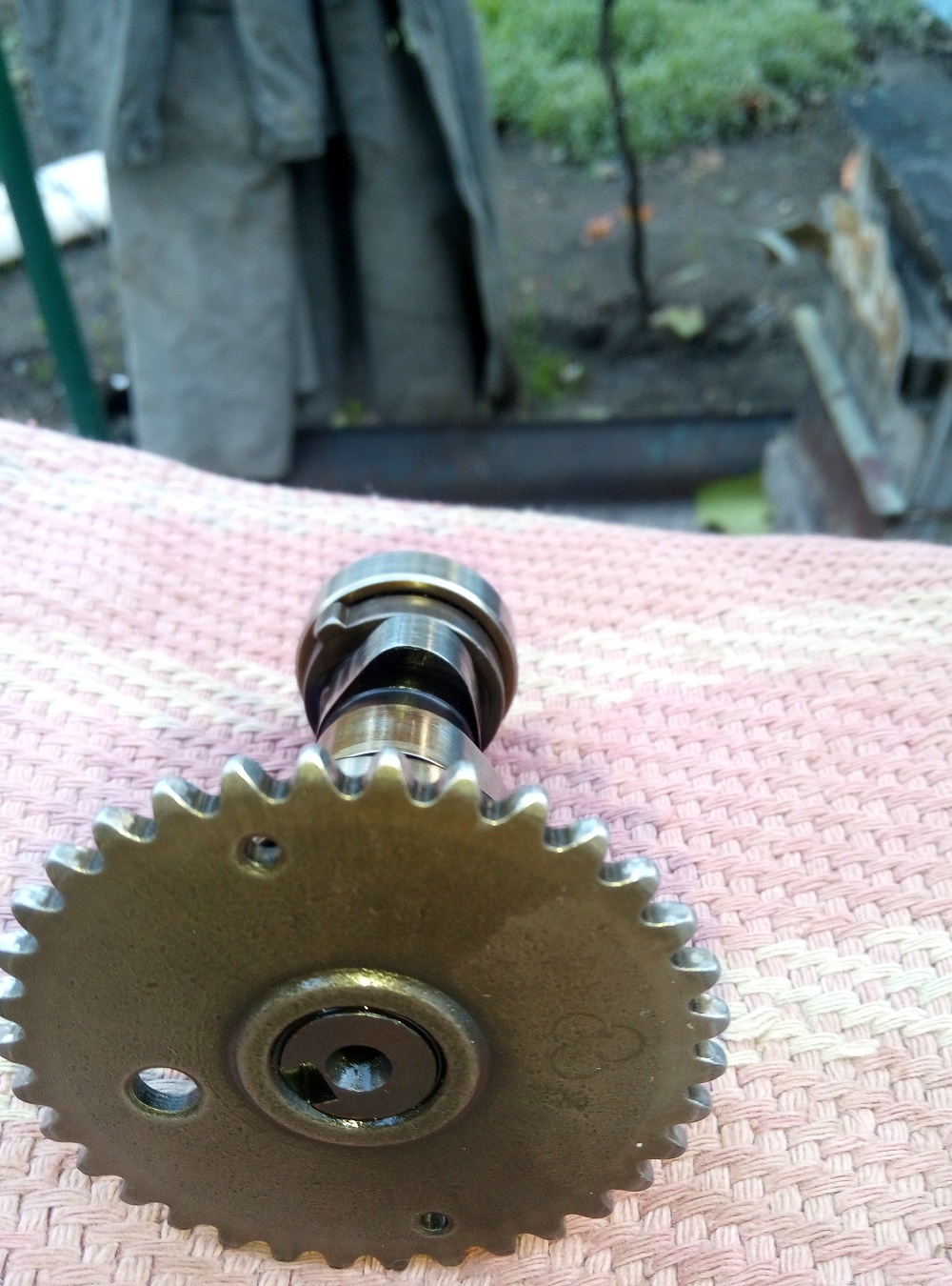

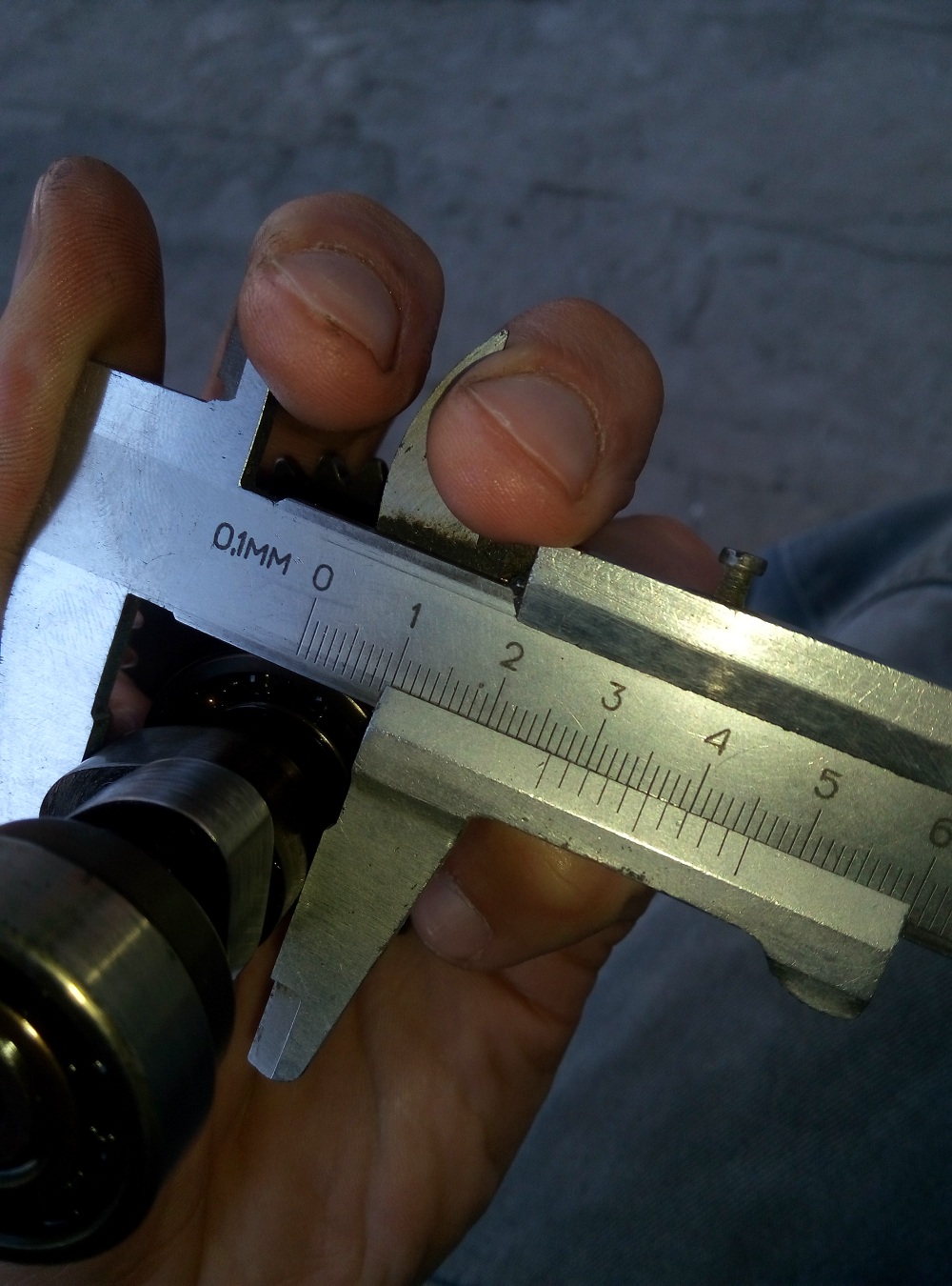

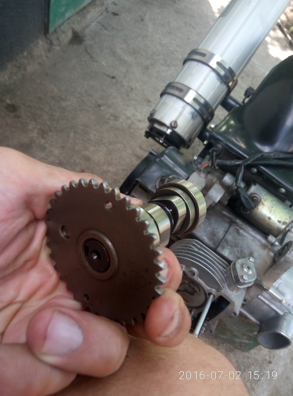

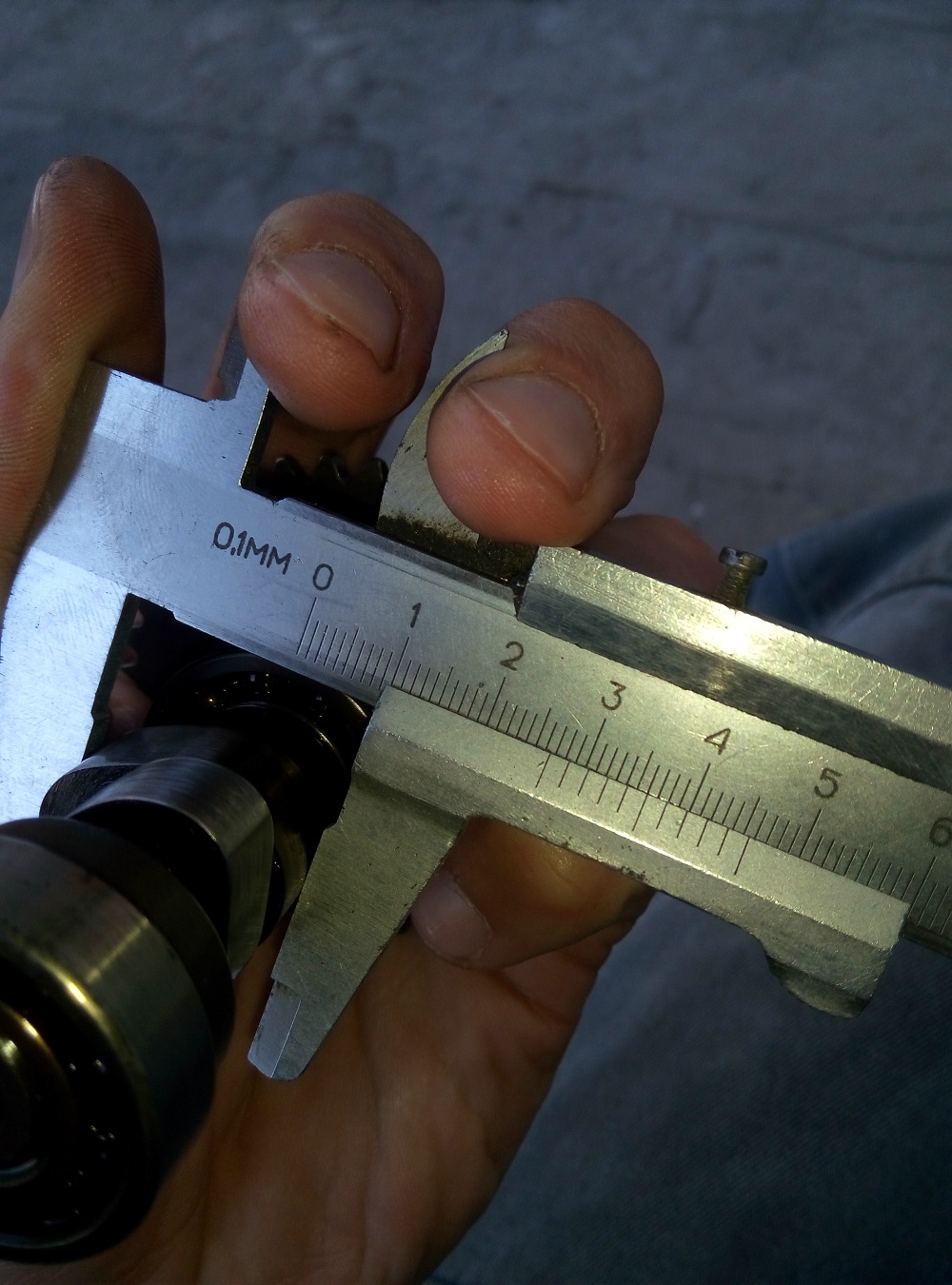

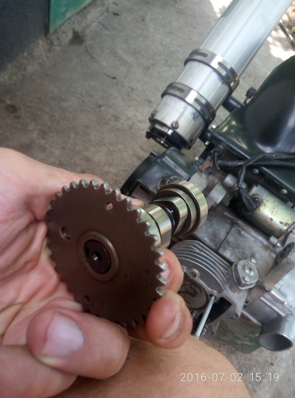

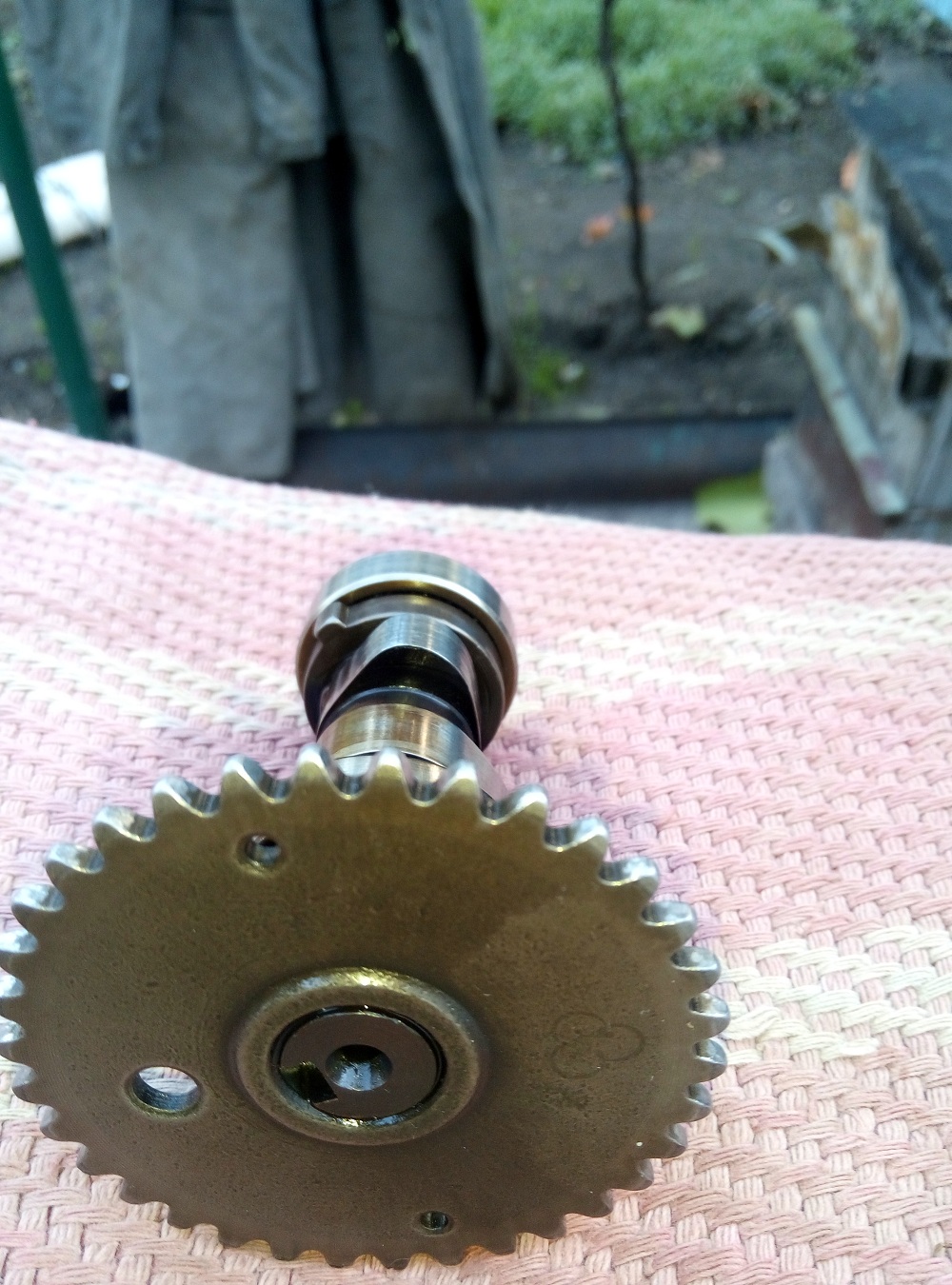

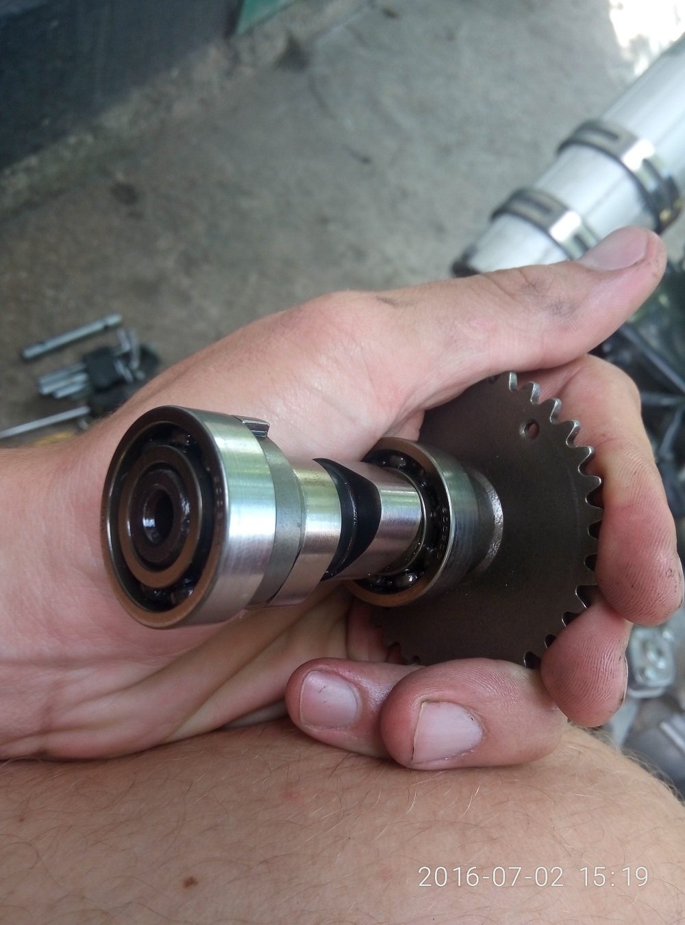

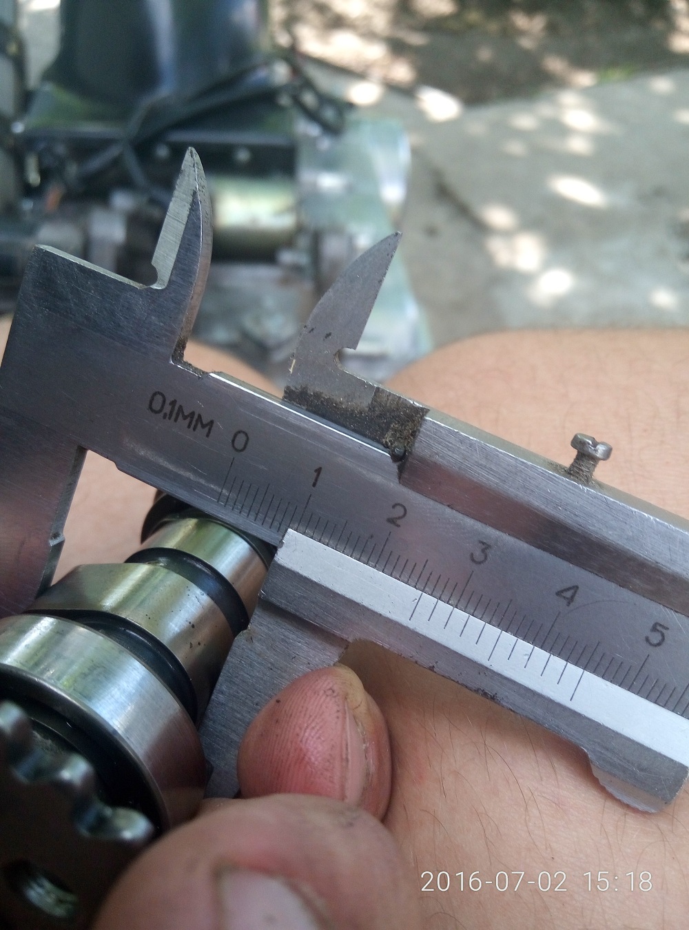

Та вопросов то особых и нет ! ) Только лишь догадки что и почему... Буду рыть дальше ) пока не найду истину.. надо будет компрессию измерить у себя но вот чем.. фиг знает.
В общем следующее отличие заключается в распредвалах (буду искать либо б у от viper storm 150 тех годов либо новый с такими же геометрическими размерами) В общем Долго и нудно крутил фотки валов ... на моём подъем клапана 26мм что впуск что выпуск на штормовском около 26,5 Ширина кулачков вроде бы отличается (по фоткам трудно различить) на моем они шире визуально а на его острее.. Что я хочу: такую же паровозную тягу на низах и середине.. обороты выше 7к не интересуют. Он всё ровно не докручивается выше на ходу.. хочется просто динамики да и всё... максималка все ровно не будет больше 100 по спидометру в стоке в любом случае.
Комментарий к файлу: его вал 2
P61017-160112.jpg [ 540.68 KiB | Просмотров: 5106 ]
Комментарий к файлу: Его вал 1
P61017-153745.jpg [ 463.21 KiB | Просмотров: 5106 ]
Комментарий к файлу: мой вал 3
P60702-151918.jpg [ 439.48 KiB | Просмотров: 5106 ]
Комментарий к файлу: мой вал 2
P60702-151912.jpg [ 443.84 KiB | Просмотров: 5106 ]
P60702-151851.jpg [ 517.65 KiB | Просмотров: 5106 ]

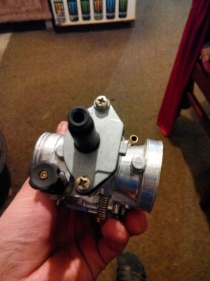

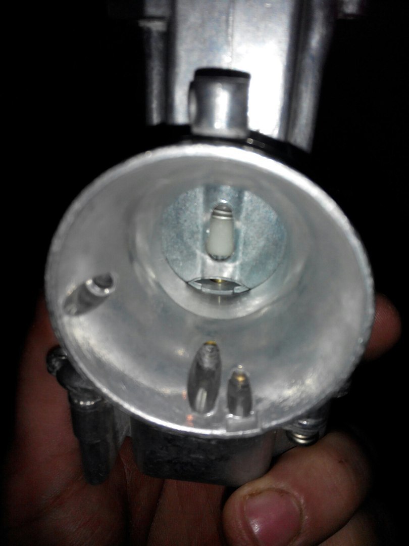

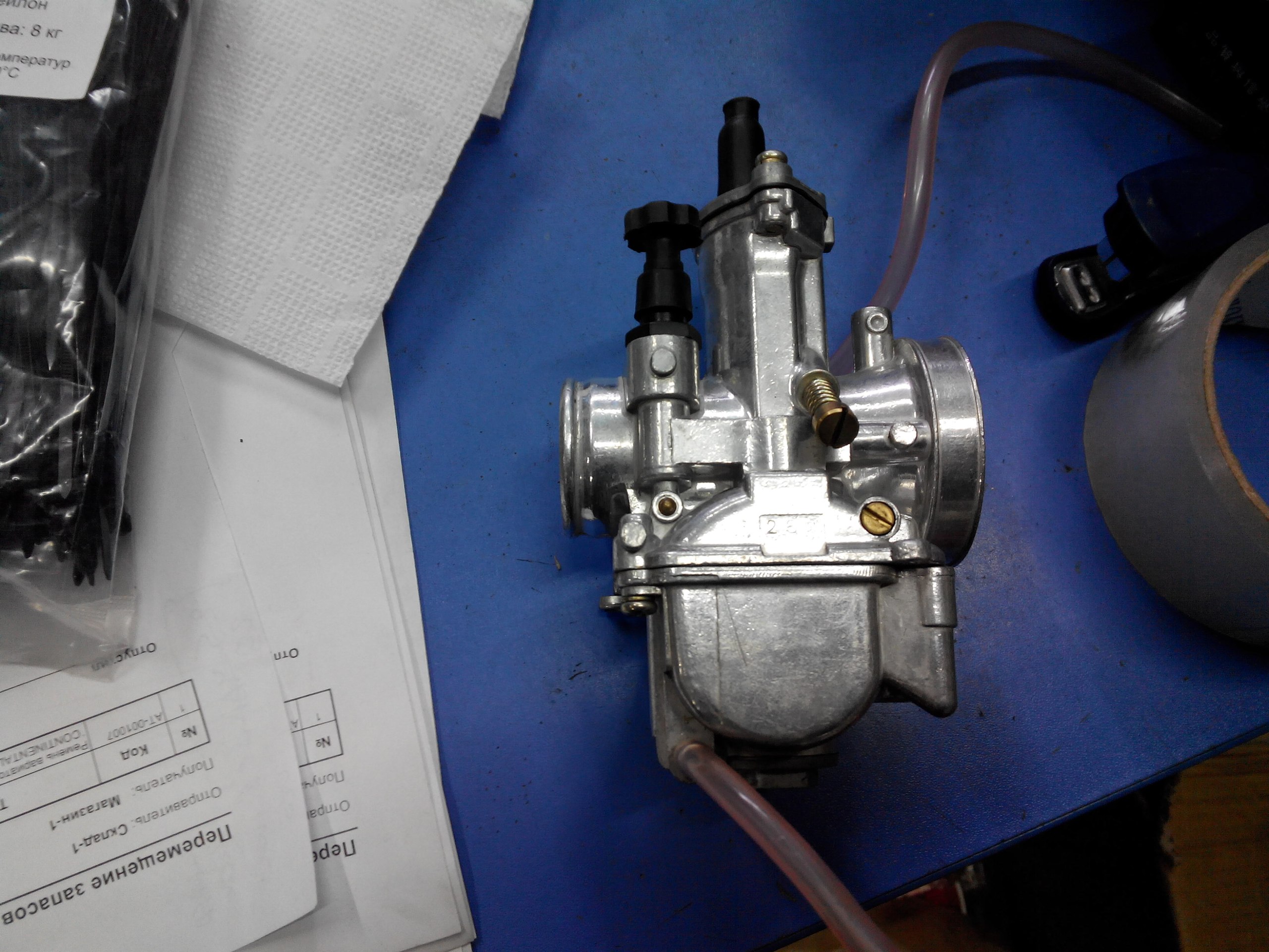

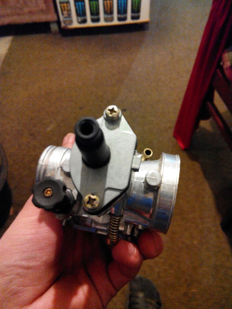

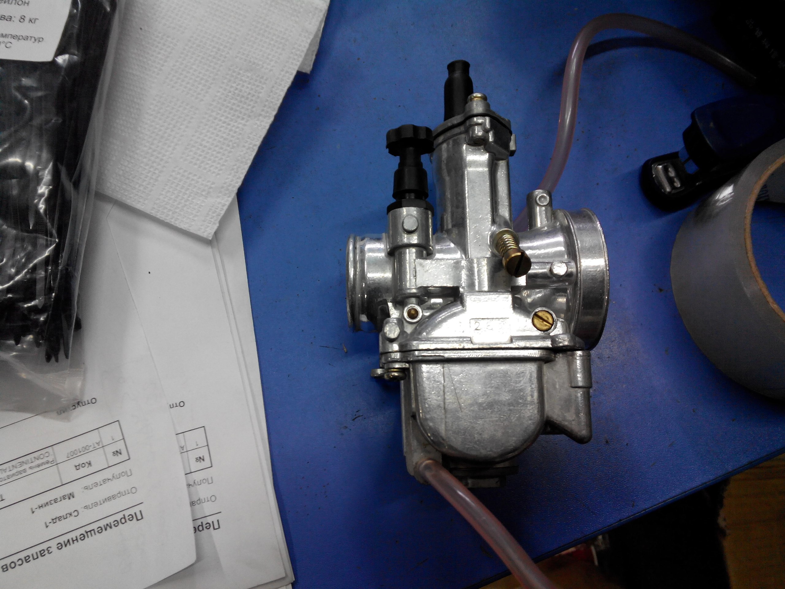

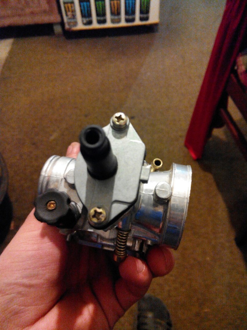

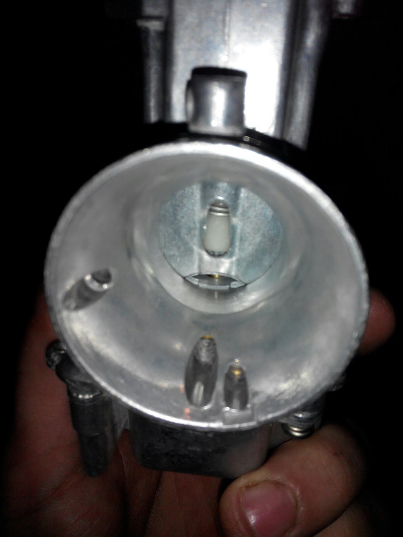

Мужики. Что скажите по этому карбу ?? Нашел в продаже такой за 250 грн новый.
qitZ95F6nak.jpg [ 671.87 KiB | Просмотров: 5058 ]
kpev6YDK_8Y.jpg [ 80.84 KiB | Просмотров: 5058 ]
6CSmGJFysM4.jpg [ 179.54 KiB | Просмотров: 5058 ]
но на нём маркировка OKO он 28мм. Тип сказал что для работы на 150кубов нужно жиклер меньше. (там 112 й стоит) говорит залудить и высверлить 0.85 или 0.90 отверстие и всё будет пахать или подобрать от чего то с меньшим сечением ... Что скажите ? На фото он )))
 Заголовок сообщения: Re: Вопрос по поводу 157qmj
СообщениеДобавлено: 28 Nov 2016, 17:00
Вынь и осмотри дроссельную заслонку, если та литая и без обработки то работать нормально он никогда не будет, там тупо щели будут между заслонкой и каналом.
В моем таком подвальном карбе весь косяк и крылся в этой самой заслонке, была сделана из меди и покрыта напылением, так как литье было кривым то карб этот я выкинул.
Если уж и менять карб то на хороший, например советский или японский. Карб от минска например встает вместо штатного как там и был, нужно только втулку переходную сделать.
