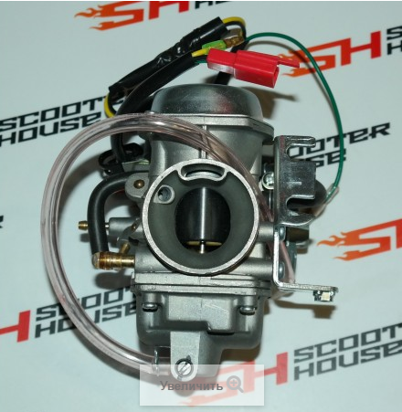

Кстати вот что хотел спросить. Нашел в продаже карбюратор CVK, там идет мембрана другой формы (плоская) и ускорительный насос как в 50 тке gy6... (диффузор 26 ) (В украине кличут KOMATCU
Комментарий к файлу: komatsu
144268146155fd92758c5fe_pr.jpg [ 53.25 KiB | Просмотров: 5695 ]
- он идет как тюнинг для 150-180 кубов скутера - цена 50$ ) а на али нашел такого же типа с ускорителем , тоже 26мм (но с железной крышкой
Безымянный.png [ 464.53 KiB | Просмотров: 5695 ]
(с пластиковой тоже есть модели ) ) цена такая же как в Украине в магазах.
Просто с PVK не охото связываться так как траблы с тросом будут чтобы ускоритель пристроить( 2 троса надо , а те что идут в комплекте с ручкой и троссом (тросс короткий и не достанет, можно конечно перепаять, переклипать но не хочется .. + переходник возможно надо будет лепить свой. а на CVK продается готовый).
Никто не имел дело с такими CVk ?? или лучше уже PVK сразу ставить , че скажите???

Хороший правильный CVK лучше и дороже.
Проблема в том что дорого, покупать только в китае, непонятного качества и самая главная проблема его разместить, лично у меня места там вообще в обрез, да и фильтр нормально нужно подключить.
Попробуй с PVK от минска или что у тебя там, понравится возьмешь 26-28мм.
Плоская заслонка лучше чем круглая, всегда.
Ускорительный насос если есть на PVK, то он интегрирован и приводится в действие от заслонки либо резким перепадом давления, второй трос там не нужен.
