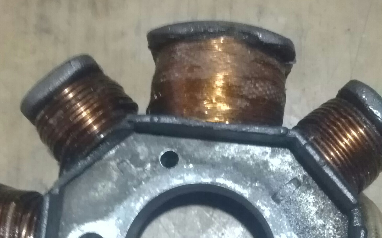

AVK-73 писал(а):
Когда перематывал на 139=ом с одной в.в. катушкой, там было с завода около 480-ти витков, диаметр провода 0,35мм.
Странно, очень..., странно. Перематывал тоже, микрометр показывал 0.14 мм, количество витков..., далеко не 480, явно больше раз в пять.
Глядя на фото
IMG_20170412_113333-1.jpg [ 198.98 KiB | Просмотров: 3424 ]
не скажешь, что в катушке 480 витков

Надо найти фотографию, намотка была более полная, где то так-
IMG_20170412_113333-1.jpg [ 39.25 KiB | Просмотров: 3401 ]

Насчет количества витков я тоже думаю что там больше чем 480.
А вообще можно ли рассчитать количество витков по принципу расчета трансформаторов?
